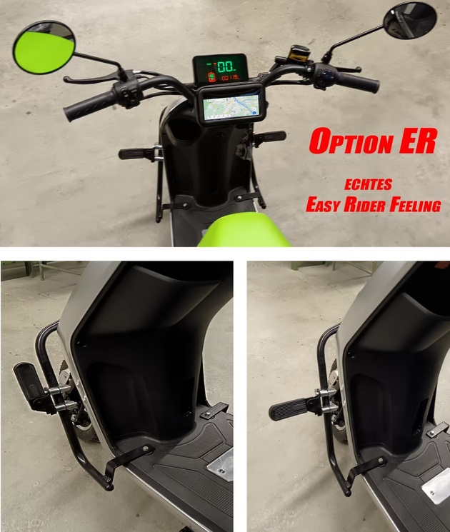

ich bin 1,88m groß und finde die Sitzpostion auf den NIU N Rollern nicht gerade bequem da der Winkel bei mir zwischen Ober- und Unterschenkel kleiner als 90° ist. Das liegt halt daran dass die Akkus im Bodenfach sind und dadurch die Bodenplatte angehoben wird. Bei längeren Fahrten bekomme ich Schmerzen in den Beinen.
Welche Abstellmaßnahmen gäbe es? Was hättet ihr für Ideen?
Hier mal Vorschläge von mir.
1) Höhere Sitzbank. Gibt es das überhaupt? Oder müsste man sich da selber was basteln?
2) Zusätzliche seitliche Fussrasten am Beinschild so wie bei den Voltago-Rollern.
Wie könnte man das bei den NIUs realisieren?

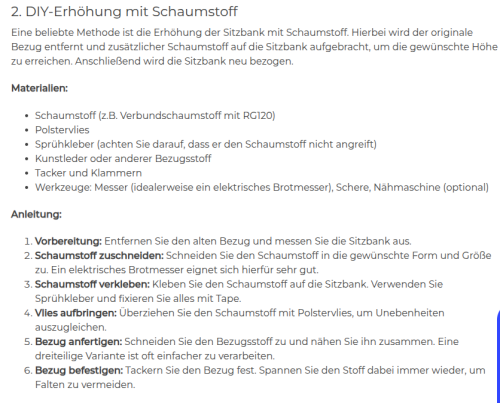

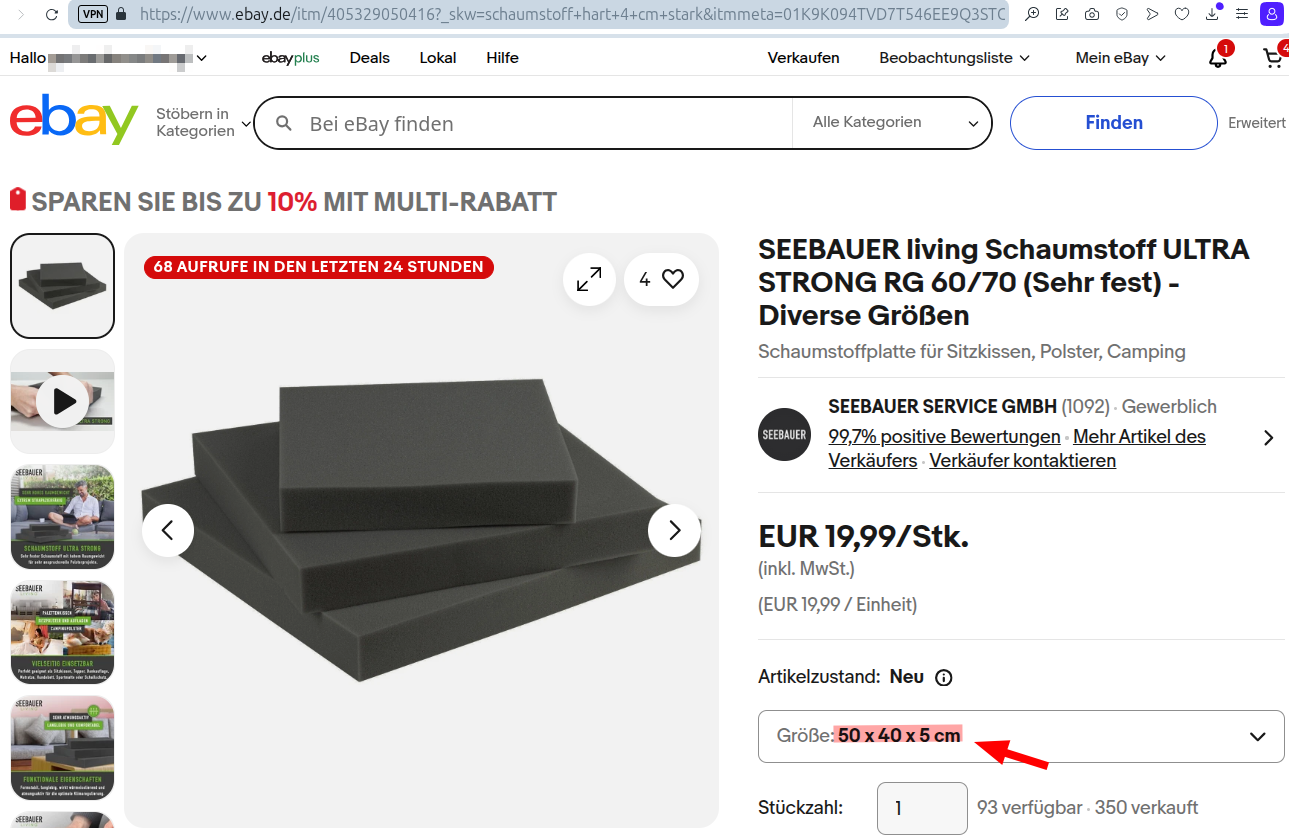

Einfach einen Sitzüberzug bei Aliexpress kaufen, und zwischen der Orignal-Sitzbank und dem Sitzbezug 5 cm selbst zugeschnittenen, relativ dichten und harten Schaumstoff legen bzw. klemmen.

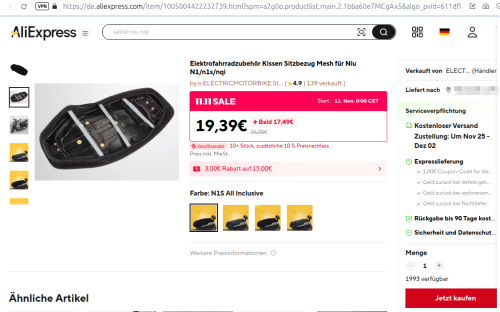

https://de.aliexpress.com/item/1005004422232739.html
https://www.ebay.de/itm/405329050416
