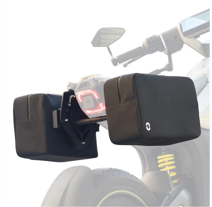

Das aktuelle Teil schaut so aus:
Der Ausleger nach vorne wird noch etwas nach unten gezogen, damit man an die Sitzbankverschraubung besser hin kommt, und die Vorderkante des oberen "Flansches" nach vorne damit das Deckungsleich mit dem Heckbügel ist.
Im Einsatz:

In Edelstahl 6mm, entgratet, kostet ein Paar max. 75€. Je mehr Interessenten desto weniger. Zum Vergleich: ein(!) Halter von SW-Motech kostet ~100€.
