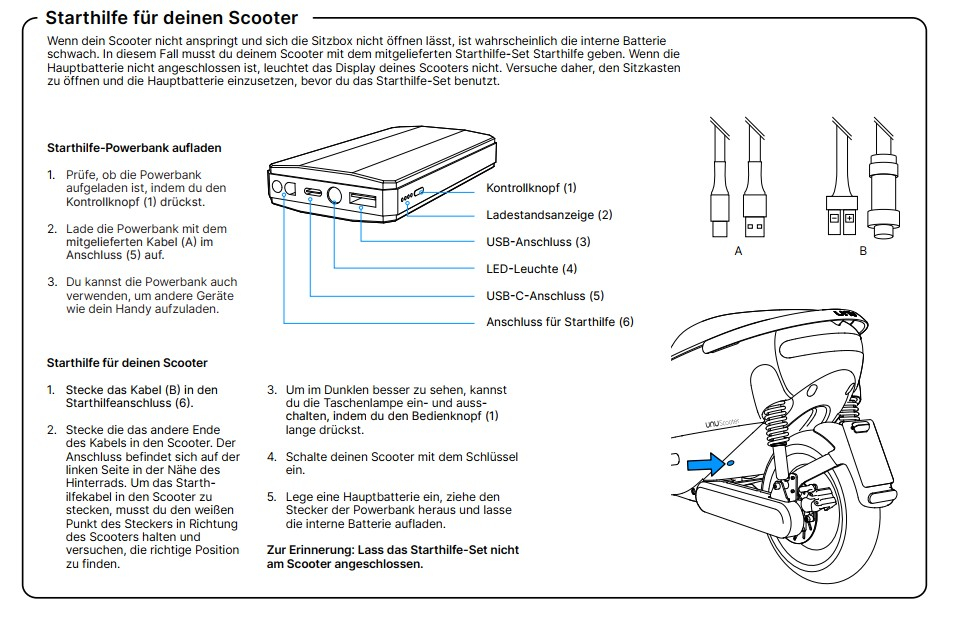

Es gibt auch einen internen Akku im Move, der kann über den Winter leer laufen. Falls du eine Starthilfe Powerbank besitzt, kannst du diesen von Zeit zu Zeit mal nachladen.
attachment=0]starthilfe.jpg[/attachment]

Heißt das ich lasse den "großen" Akku über Winter besser in der Wohnung und schließe alle 2 Wochen die Powerbank an den Roller? Oder sollte ich den großen Akku wieder einsetzen?
Muss ich dann trotzdem die interne Batterie regelmäßig laden? Durch einschalten des Rollers oder durch anschließen der Powerbank?

Der große Akku muss nicht in die Wohnung, Keller ist auch o.k.
Die Interne Batterie wir normalerweise aus der großen Batterie geladen, das geht natürlich nicht, wenn die nicht im Roller ist.
Man kann die interne Batterie abstecken, dann läuft sie nicht leer.
Alternativ einmal im Monat mit einer Powerbank die interne Batterie nachladen, kaputt kann die eigentlich nicht gehen.

Mit der Powerbank wird sich der interne Akku nicht aufladen lassen. Die Powerbank ist nur als Notbehelf ausgelegt und hat sicher nicht die Leistung den interne Akku über längere Zeit zu laden. UNU gab selber schon eine Zeit von mindestens 3 Stunden Ladezeit an, wobei nur bei eingeschaltetem Roller und angeschlossenem Fahrakku geladen wird. Nicht wie beim Pro, der auch läd wenn der Roller aus ist. Ich wurde den Internen aufladen und dann den Stecker zum Roller trennen.

Geht dann die Sitzbank noch auf?stitch1 hat geschrieben: Di 23. Dez 2025, 13:47 Ich wurde den Internen aufladen und dann den Stecker zum Roller trennen.Interner Akku MOVE.pdf

Lieber spät als nie. Die Sitzbank geht wieder auf nachdem man den internen Akku (unter dem Trittbrett) wieder angeschlossen hat.
