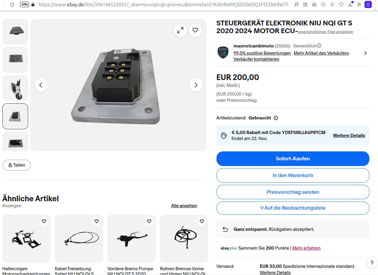

HotSummerNites.at hat geschrieben: So 9. Nov 2025, 15:48 Wo bekomme ich eine ECU her, zumindest ausborgen zum testen?
Ich bin mir jetzt nicht ganz sicher, aber das könnte doch eine gebrauchte für den N-GT sein? Die offizielle Bezeichnung des NIU N-GT lautet ja NQI-GT Pro:
https://www.ebay.de/itm/306146532855
Kostet halt 230 € incl. Versand aus IT.

Das ist das BCS, Batterie Contollsystem , war bei mir kaputt. Die Akkuweiche oder wie auch immer. Ich warte immer noch auf mein Steuergerät vom Händler, wurde ja versehentlich ein gebrauchtes vom 45 km/h Modell eingebaut. Und, diese ECU sitzt ja vorne vorm Steuerkopf, kleines schwarzes Kästchen...... man stelle sich so einen Service beim Autohändler vor....
