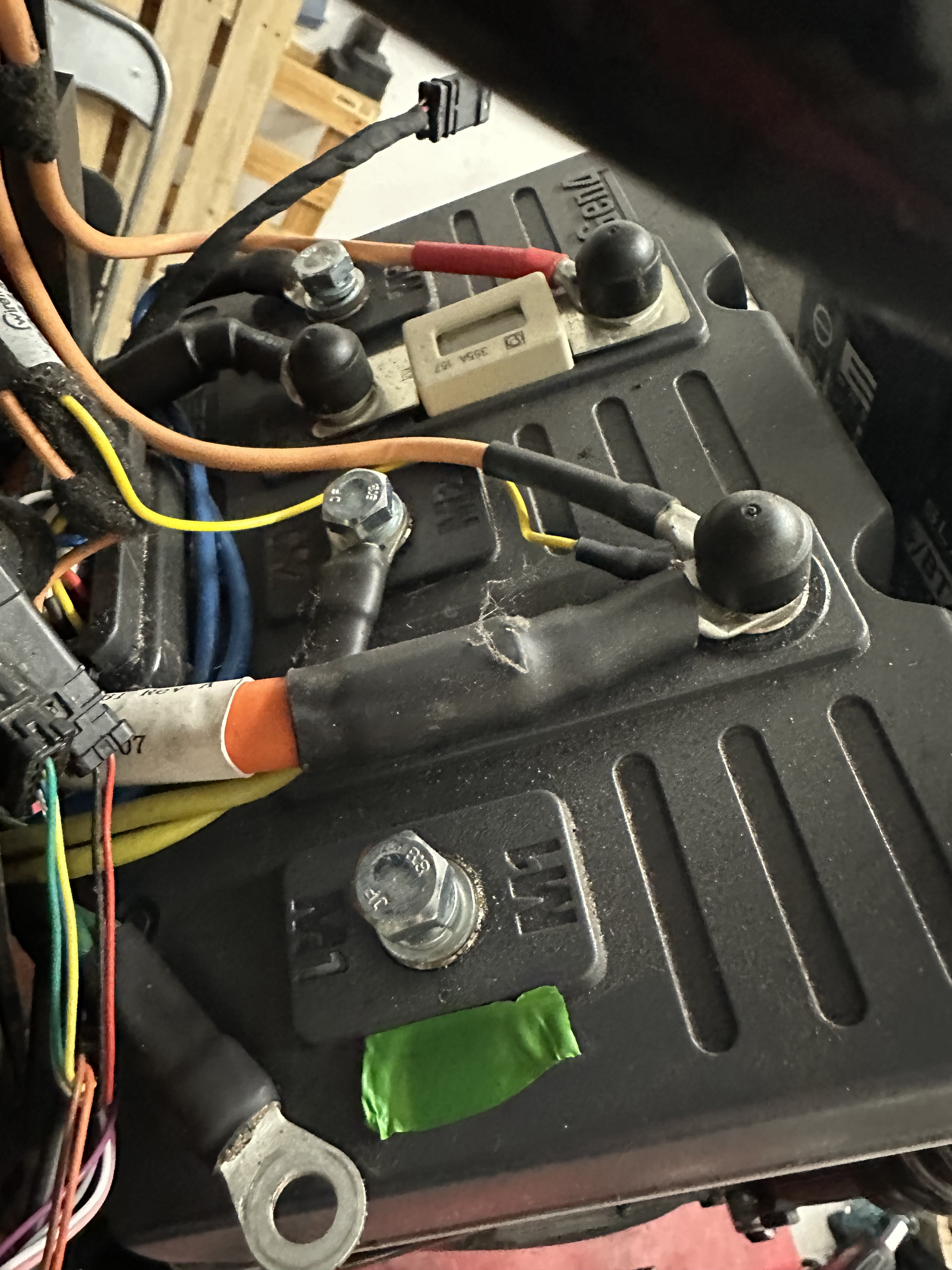

Zum Reifenwechsel: Das Ausbauen würde ich mir noch zutrauen, aber wie genau müssen die Versorgungsleitungen entfernt werden? Kann man die einfach abziehen? Gibt es sonst noch etwas dabei zu beachten? Eventuell finde ich dann doch noch einen Reifenwechsler in der Nähe von Aachen.

Die drei Phasenkabel muss man vom Controller abschrauben, der Hallstecker kann einfach ausgesteckt werden.

Danke für den Tip, aber gibts dazu eventuell Bilder oder noch genauere Angaben? Es gibt auch keine Sicherung/Sicherungsautomaten den man vorher abschalten sollte?MEroller hat geschrieben: Mo 1. Dez 2025, 13:39 Die drei Phasenkabel muss man vom Controller abschrauben, der Hallstecker kann einfach ausgesteckt werden.

Hier ein Bild der Steuerung Gruß FrankBeo303 hat geschrieben: Mo 1. Dez 2025, 17:25Danke für den Tip, aber gibts dazu eventuell Bilder oder noch genauere Angaben? Es gibt auch keine Sicherung/Sicherungsautomaten den man vorher abschalten sollte?MEroller hat geschrieben: Mo 1. Dez 2025, 13:39 Die drei Phasenkabel muss man vom Controller abschrauben, der Hallstecker kann einfach ausgesteckt werden.

Verfolge doch einfach die fetten Kabel vom Motor
Sie führen Dich direkt Zum Inverter.
