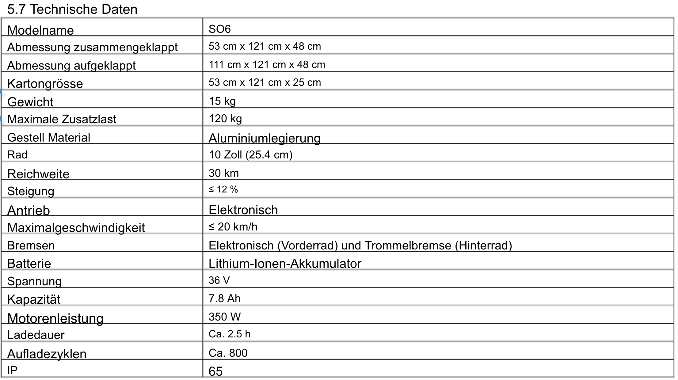

Ich fürchte es ist müßig sich darüber aus der Ferne Gedanken zu machen. 36V 7,8Ah klingt nach 10S3P. Mich würde interessieren was da "als neu" verbaut wurde. In diesen "Generation Xiaomi 365" Scootern dürfte nicht genug Platz für was größeres sein. Soflow hat seinerzeit versucht das Original für die Hälfte nachzubauen.
Für 10Ah müssten es schon sehr gute Markenzellen sein, um sowohl die Kapazität als auch die erforderliche Leistung bieten zu können. Das Geld dafür hätte ich lieber in einen zeitgemäßen E-Scooter investiert. Mehr als 50-60kg sollte Mensch für diese Scooterklasse generell nicht auf die Waage bringen.

Wenn die Bauform passt, kann es sich eigentlich nur um einen 10S3P Akku handeln. Bei 10Ah wären da keine Hochstromzellen verbaut. Bei diesem Wetter sind die schnell an der Grenze und brechen ein.TobiW hat geschrieben: Sa 6. Dez 2025, 10:45 Der "neu" verbaute Akku wurde so wie beschrieben vor dem Einbau ca 4-5x geladen und lief maximal 15km. Weiterhin wurde dieser aus einem anderen SOFLOW Modell im funktionsfähigen Zustand ausgebaut. Welches konkret weiß ich derzeit nicht.
Wie schon erwähnt, das ist alles schwer aus der Ferne einzuschätzen. Vom Gewicht bist du ohnehin für diesen Scootertyp grenzwertig schwer. Das ist was für Kids oder zierliche Frauen.
