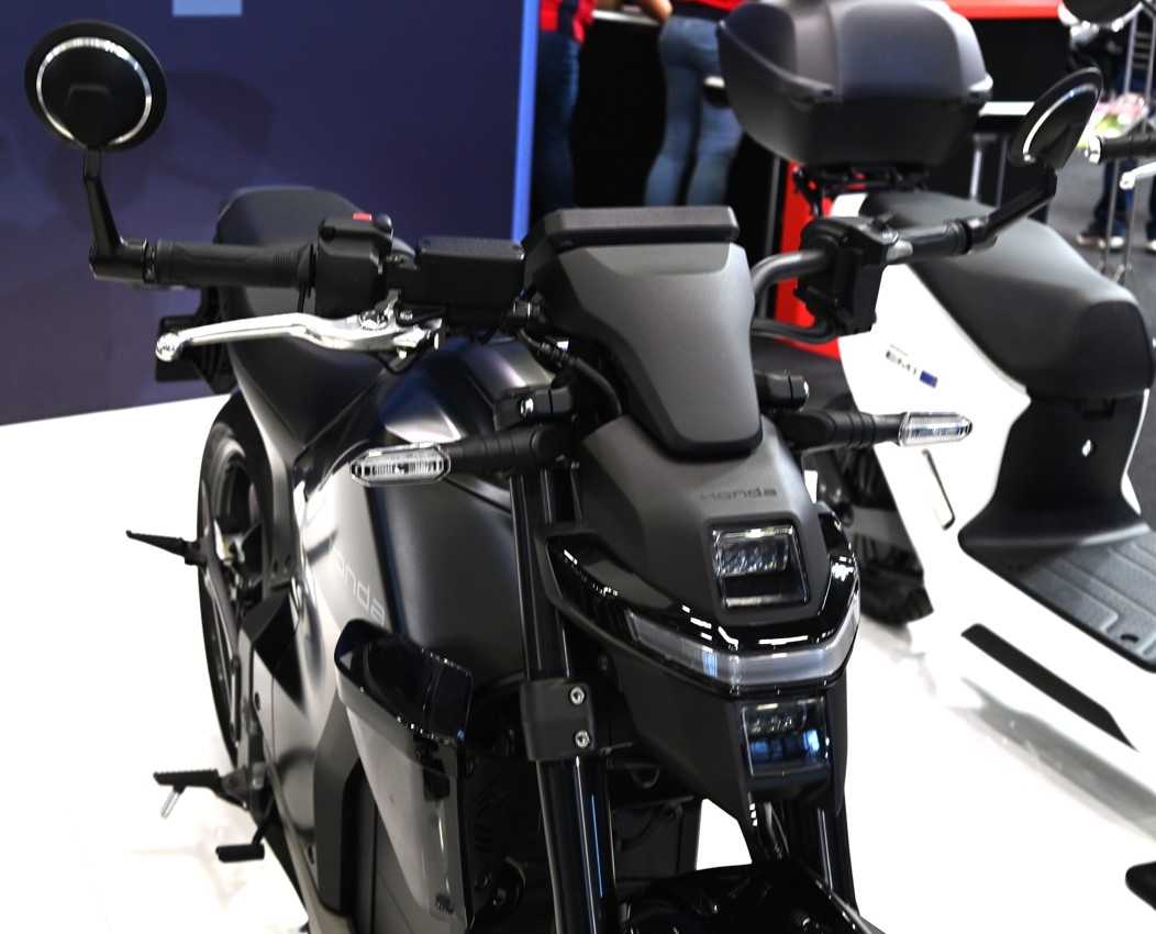

Zur Honda, ich saß heute drauf, wie auch ein anderes Forenmitglied. Sitzgefühl super, Verarbeitung wertig, sogar der elend lange Kennzeichenhalter war sehr stabil. Griffheizung laut Händler Serie und kein Aufpreis (hoffe das stimmt), die hat ordentlich wumms. Im Menü gab's noch nicht viel zu sehen, außer dass man Ladeleistung (in 2a Schritten bis 32a, denke das ist für AC) und Ladeschlussstand in Prozent einstellen könnte.
Ich war wohl der erste auf der intermot der sie schon bestellt hatte.
Der betreuenden Händler war sehr angetan von der Beschleunigung und dem smoothen handling beim lenken und auch den Lastwechseln des Riemens. Es sind 5 Maschinen aus Japan eingeflogen worden und die Händler durften in der Halle und teils im Hof ausprobieren (a/A2 version). Irgendwo hörte ich 4.6 0 auf 100 kmh und nach 20m schon auf 60kmh ...
(Aber der Händler vor Ort war nicht sehr Elektro erfahren, eine livewire oder can am geht sicher mehr auf "Leistung")
