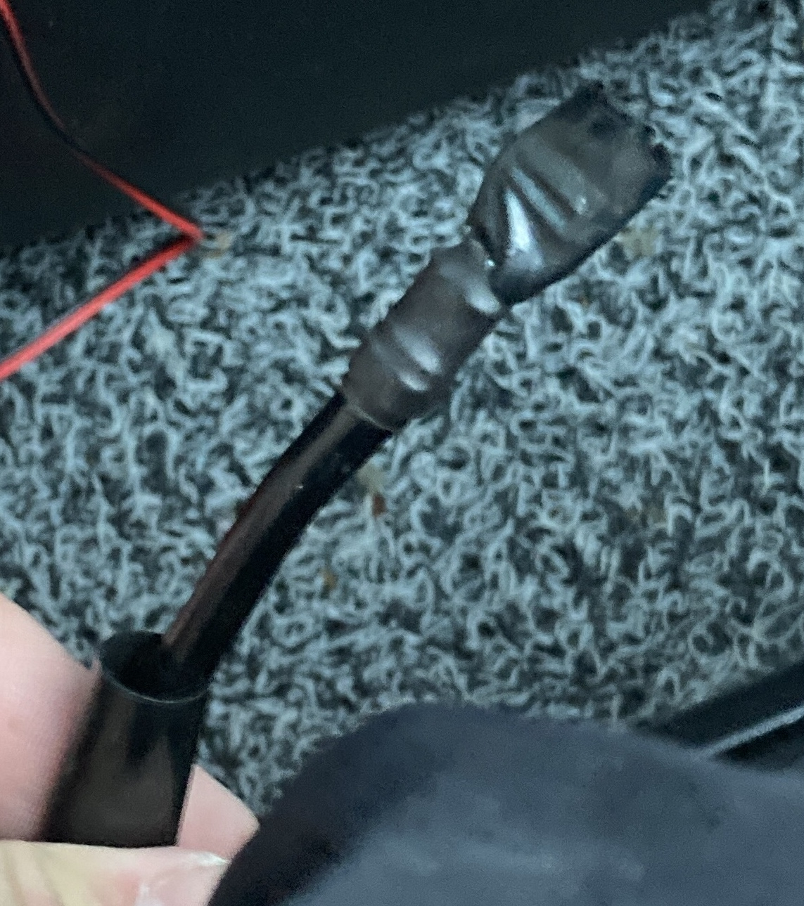

heute habe ich - nach 3 Jahren Besitz! - in der Ablage unter dem Fahrersitz ein schwarzes Kabel mit Kabelschuh entdeckt. Wofür ist es gut? Und wo ist das dazugehörige rote Kabel?

Mach doch mal ein Foto. Auch währe die Angaben des Typs Deines Kabinenrollers für so eine Ferndiagnose von Vorteil. Da kann ggf. jemand mit gleichem Fahrzeug was dazu wissen.
So spontan hätte ich gesagt - das ist ein Stromanschluss. Plus rot und Minus schwarz. Aber welche Spannung und wofür, oder ob es möglicherweise sogar ein Ladeanschluss ist, dazu ist Deine Beschreibung zu unscharf. Gab es einen Vorbesitzer, der eventuell am Fahrzeug gebastelt hat?

Eher eine nicht genutzte Signalleitung. Die Gurte sind oft recht lustig verkabelt. Bei einem Dreirad bin ich neulich nicht durchgestiegen.

Es ist ein eLizzy Premium = Bleile W3 = Stormborn Y8. Ich habe erst im Trixi-Unterforum gefragt, aber da liest niemand.rainer* hat geschrieben: Di 2. Dez 2025, 11:02 Mach doch mal ein Foto. Auch währe die Angaben des Typs Deines Kabinenrollers für so eine Ferndiagnose von Vorteil. Da kann ggf. jemand mit gleichem Fahrzeug was dazu wissen.
Und - es ist EIN Kabel, schwarz, nach dem roten Pendant habe ich vergeblich gesucht.

Das ist es. Das dazugehörige rote konnte ich nicht finden.

Das wird der Anschluss für die Fahrererkennung sein.
Bei mir ist da unter dem Fahrersitz ein Kästchen montiert. Meiner (Futura Flow) erkennt, ob jemand im Auto sitzt und gibt dann Alarm, wenn die Steuerung eingeschaltet ist.

Ist das Kabel nicht im Schaltplan eingezeichnet?
Da muss man es doch verfolgen können und die Herkunft herausfinden

Andere Idee: Bei den Kabinenrollern mit Bleibatterien sitzt der letzte Akku unter dem Sitz - das Ende der Kette. Vielleicht ist das ein Überbleibsel aus dem Kabelbaum. Der Querschnitt des Kabels spricht dafür; und das rote Ende B+ liegt immer hinten beim Controller. Einfacher Test: elektrische Verbindung zu B- "Masse" überprüfen.

Für Sitzerkennung hat es einen stattlichen Querschnitt.
