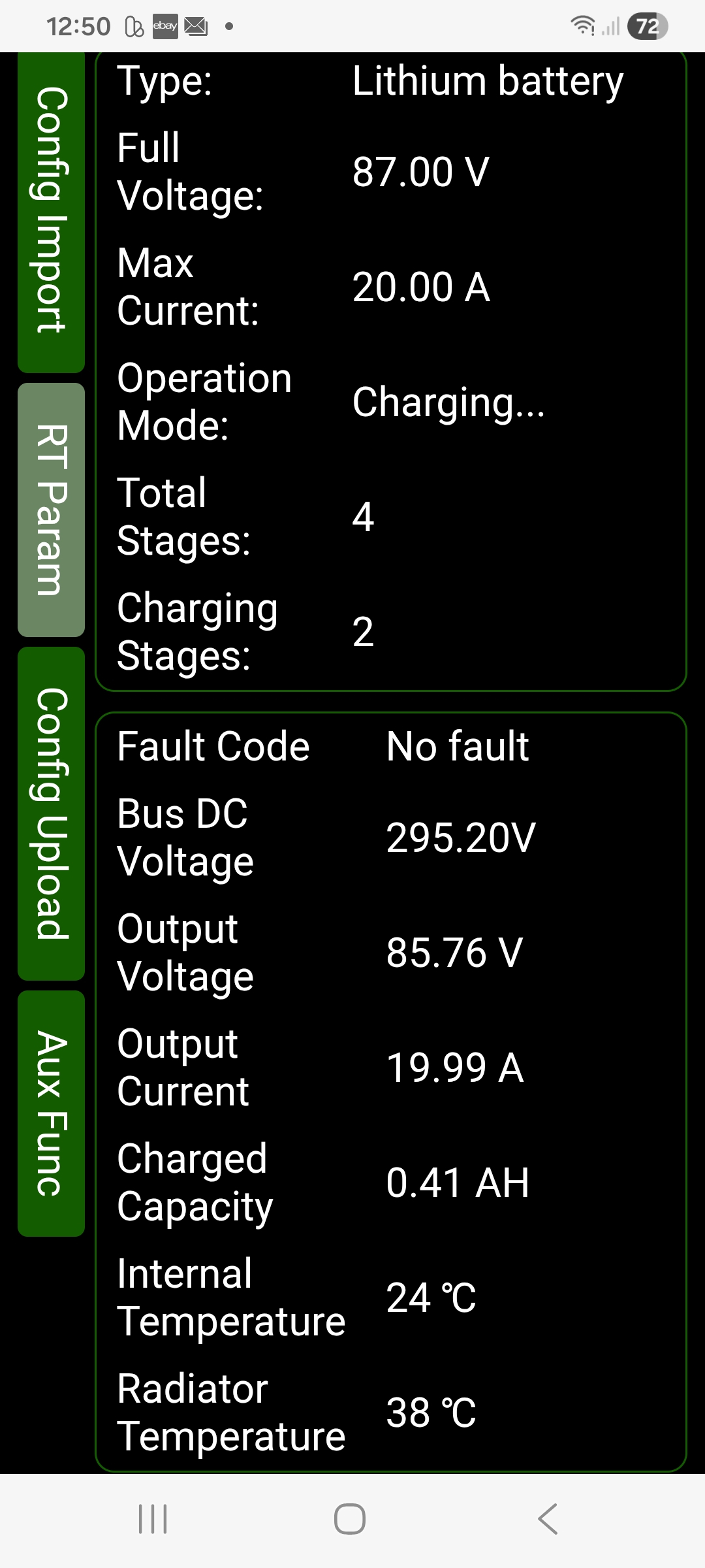

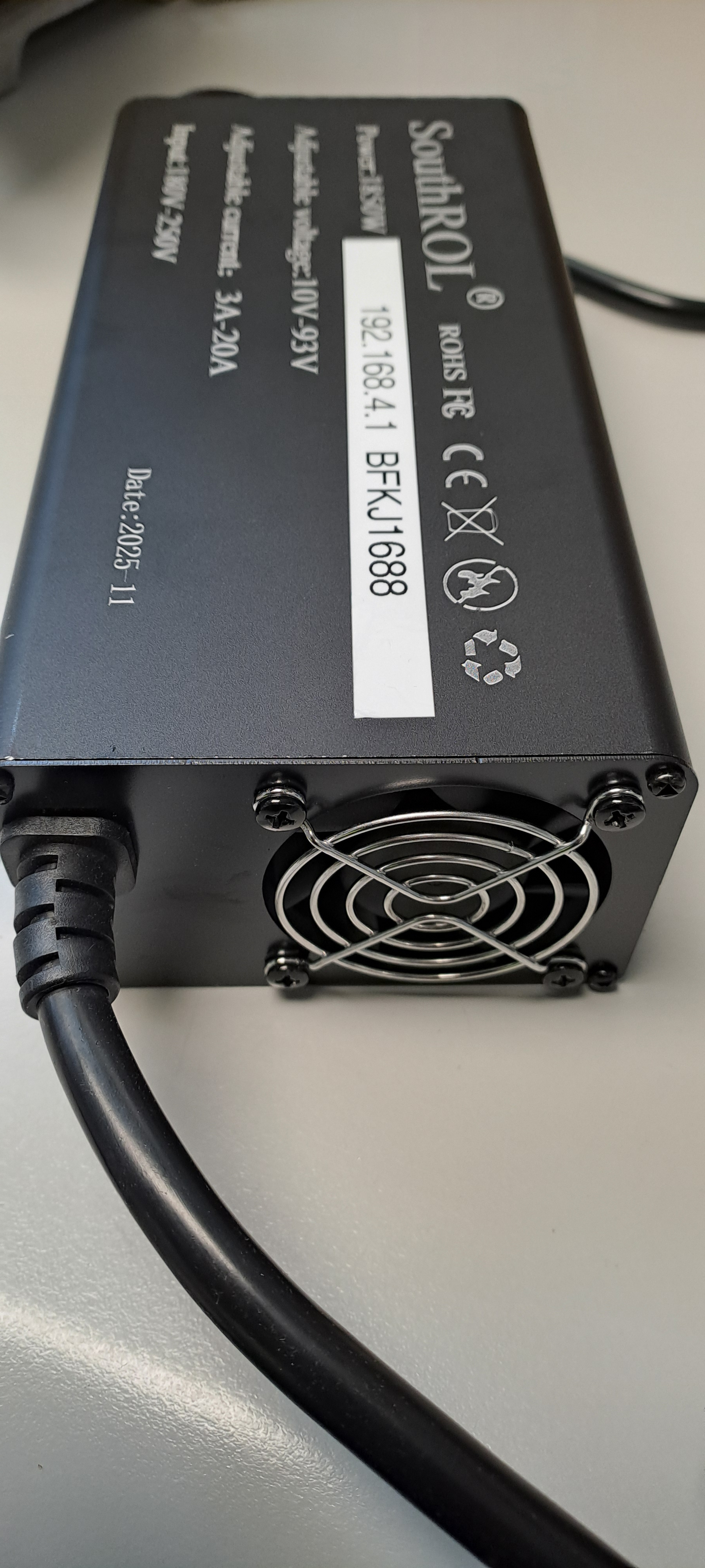

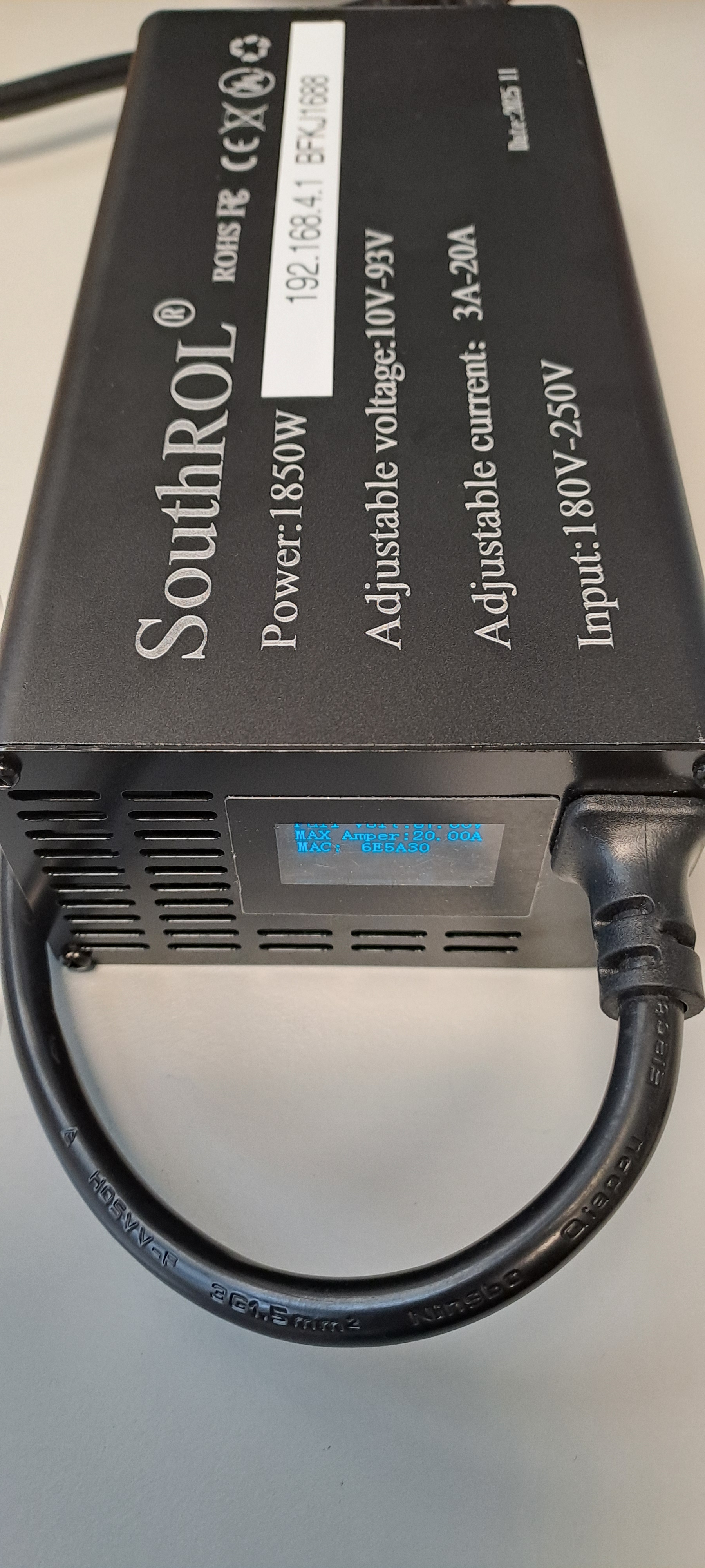

Heiter weiter..., diesmal nur sehr kurz getestet, der neue Lader für die Zündapp Bella

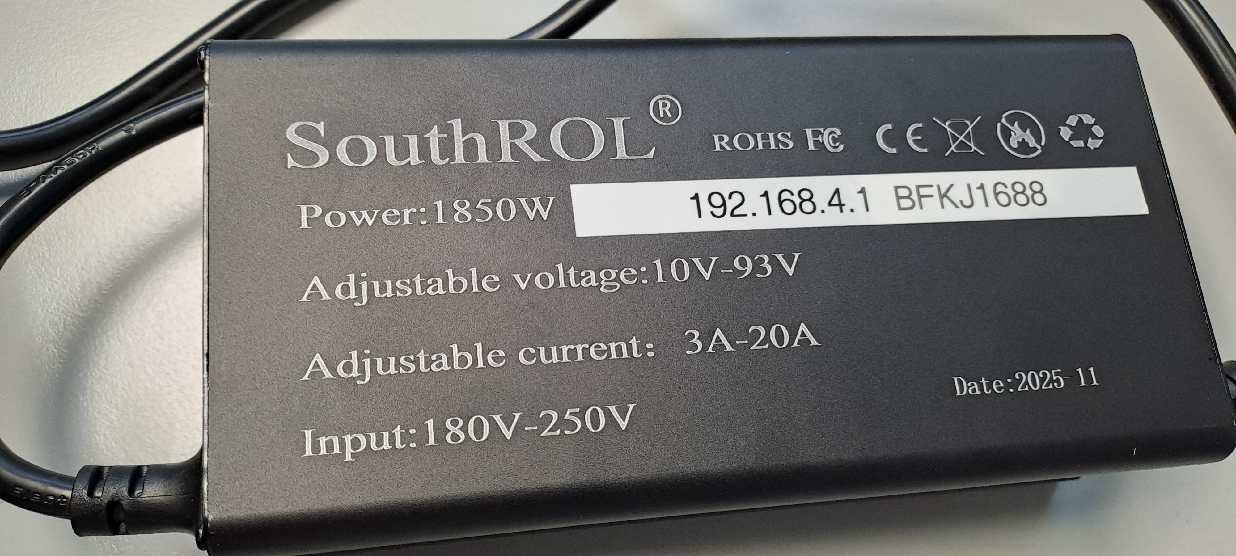

Hexapower oder Southrol 10-93V 3-20A 1850W ( es gibt auch eine Version mit 100,8V und 18A)
Gewicht 1,76kg
Abmessungen 22x11x7cm ohne Leitungsauslässe mit dann eher 28cm Länge
Leitungsläng 2x82cm

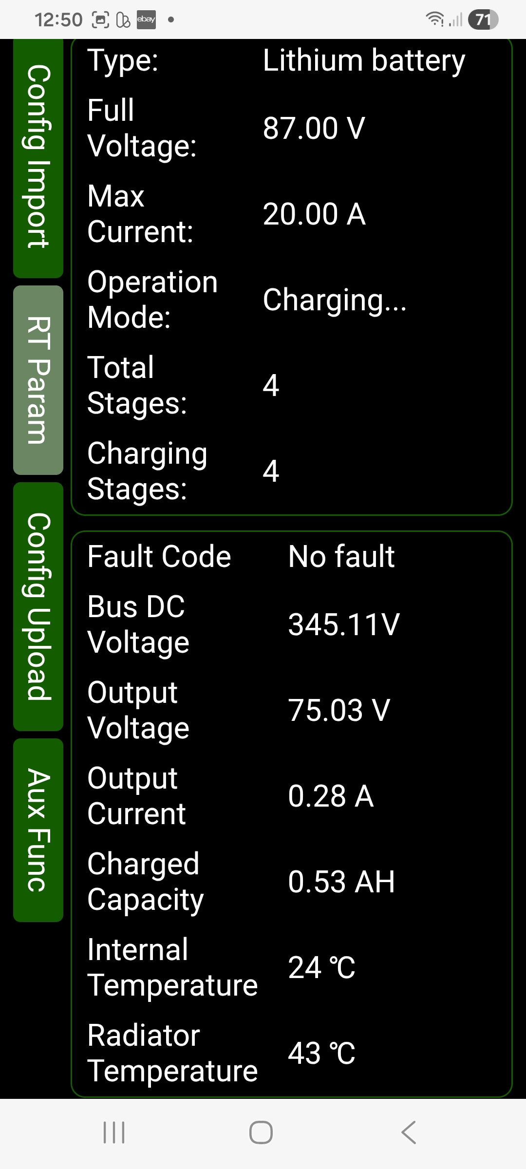

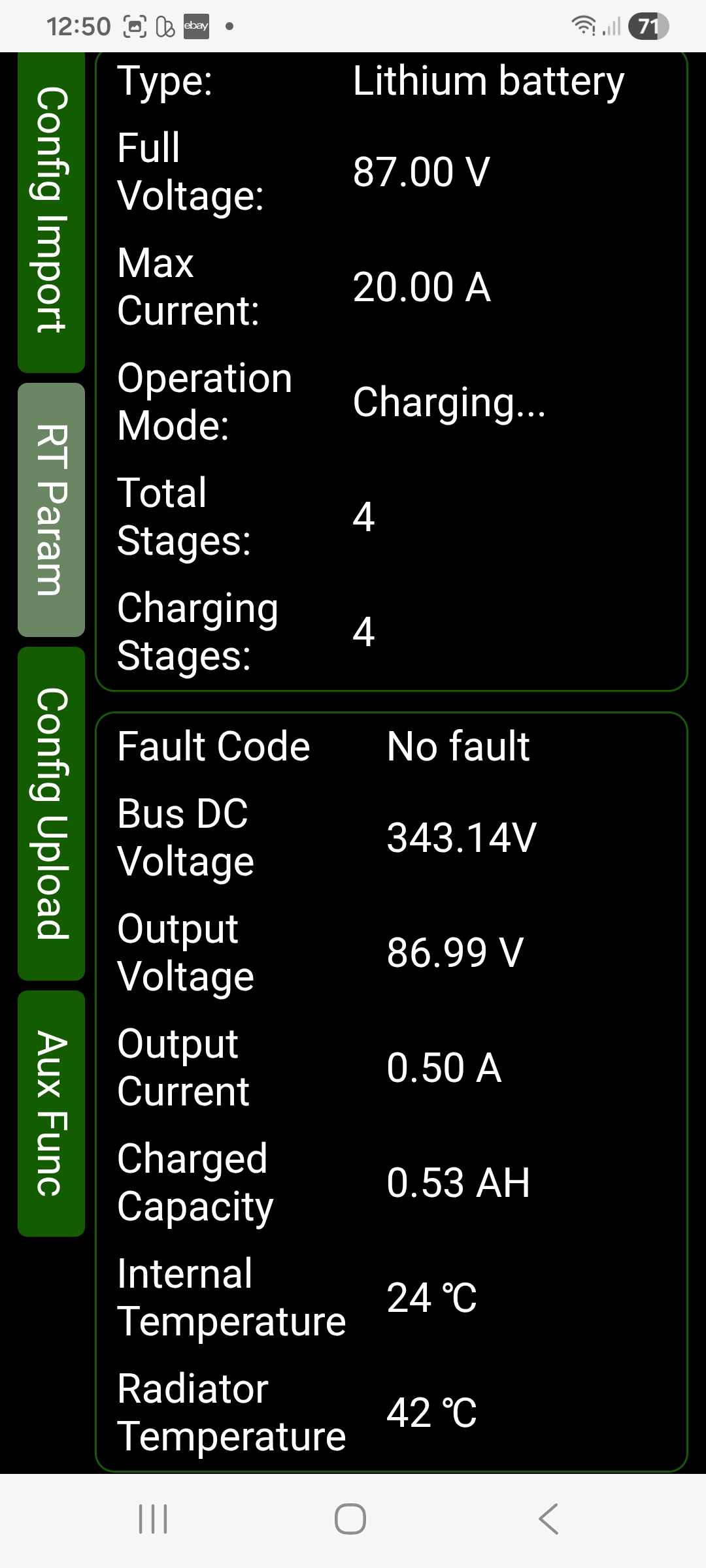

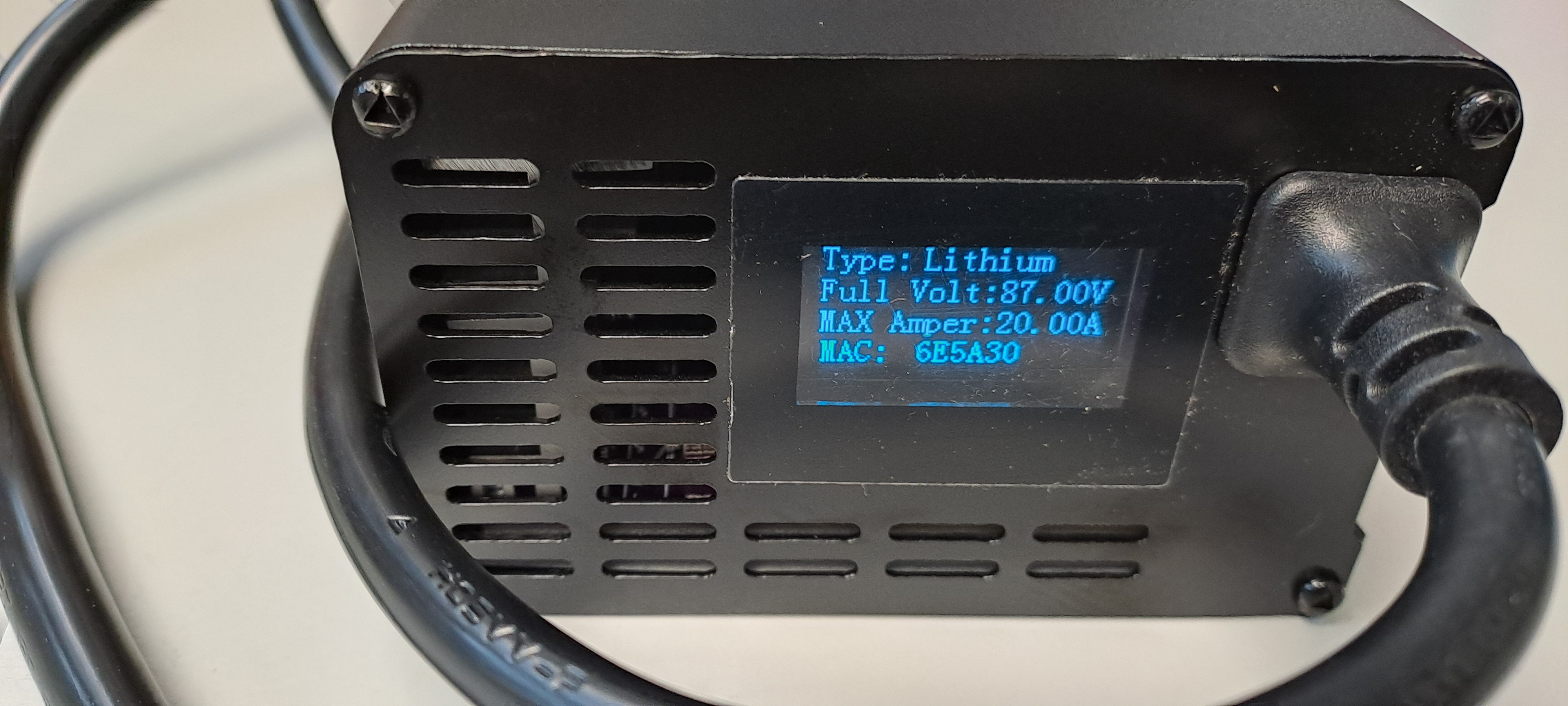

Keine Drehknöpfe dran, wird per WLAN eingestellt und hat seine eigene Weboberfläche.
Preis in der Aktion 88€
Stellt am Ladeende den Lüfter ab.
Bietet eine 4 Stufen Ladefunktion, wobei ich nur Stufe 2 CC , Stufe 3 CV, Stufe 4 Balance gesehen habe,
Was 1 ist, keine Ahnung.

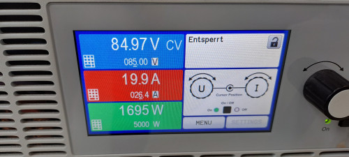

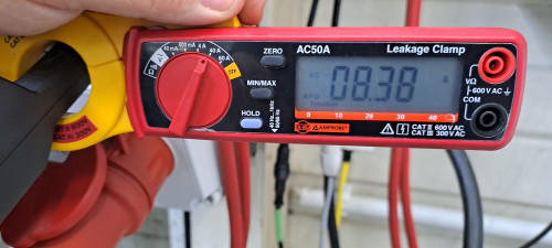

Wirkungsgsrad bei 1700W Ausgangsleistung 88% (Sorry, leider keine Volllastmessung, die Last kann nicht mehr Spannung und die andere ist länger belegt)

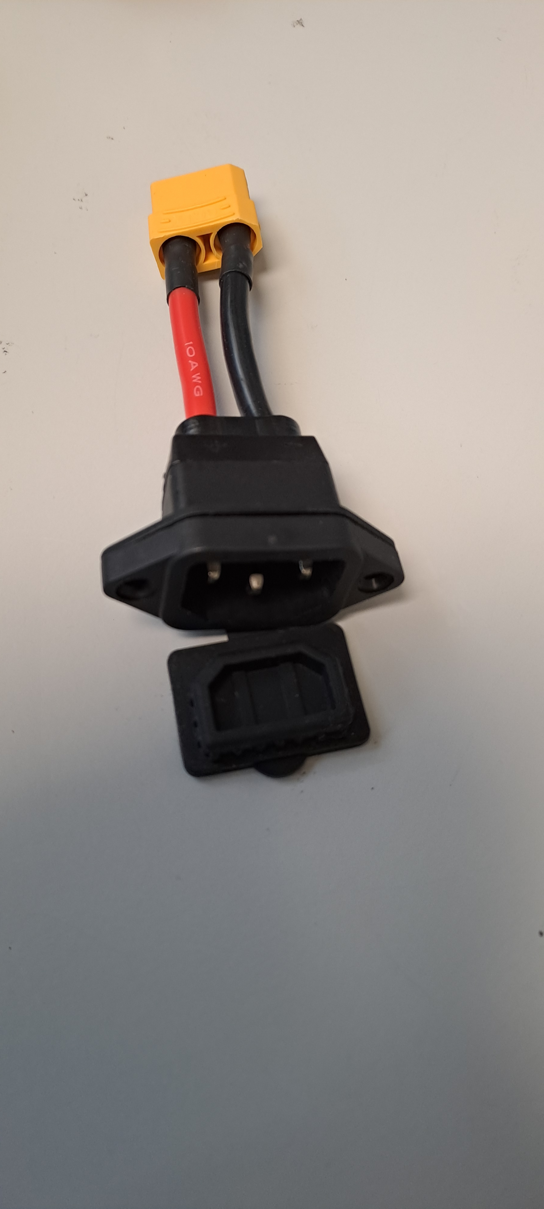

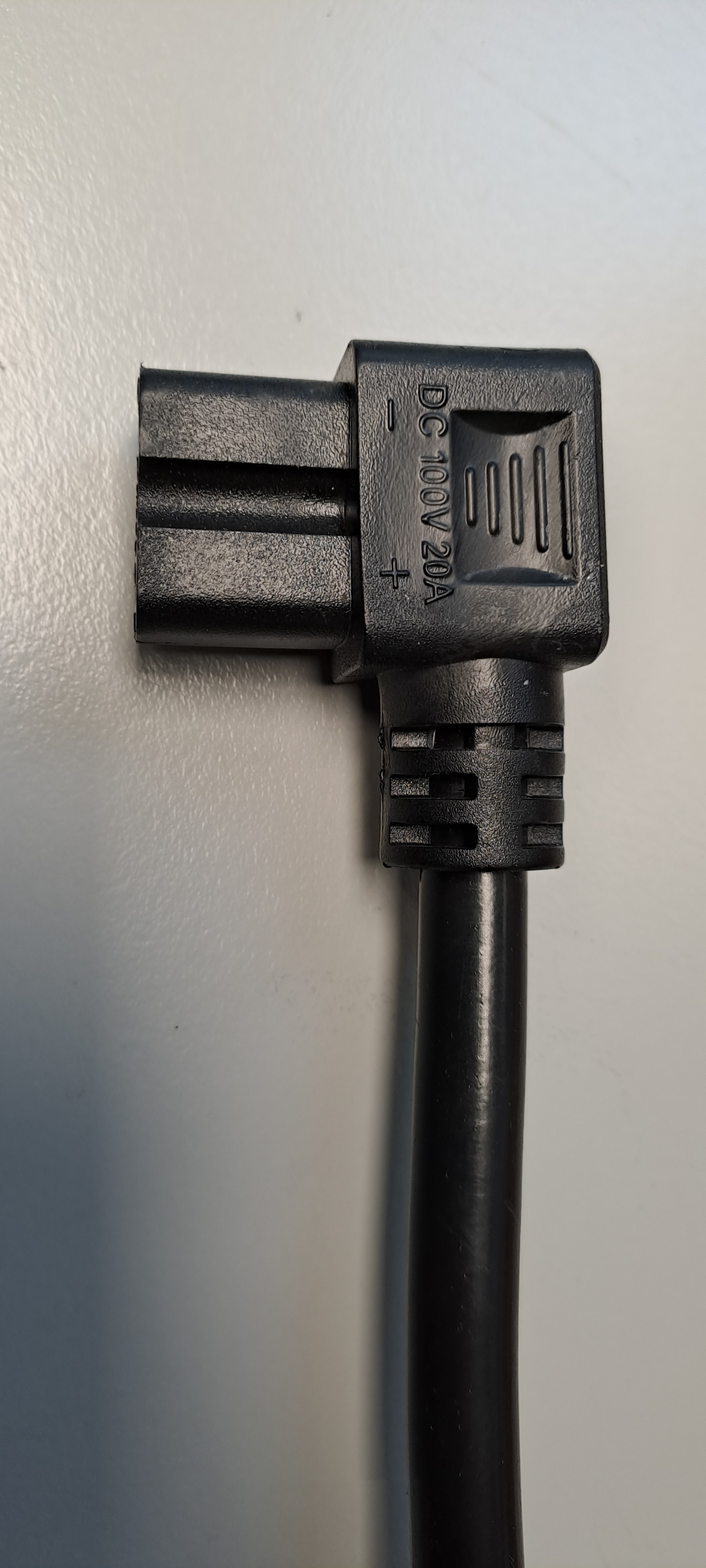

Der Stecker ist sogar mit 20A beschriftet, das Anpassstück auf XT90 ist schön gemeint, ob es dauerhaft 20A kann ist fraglich.
