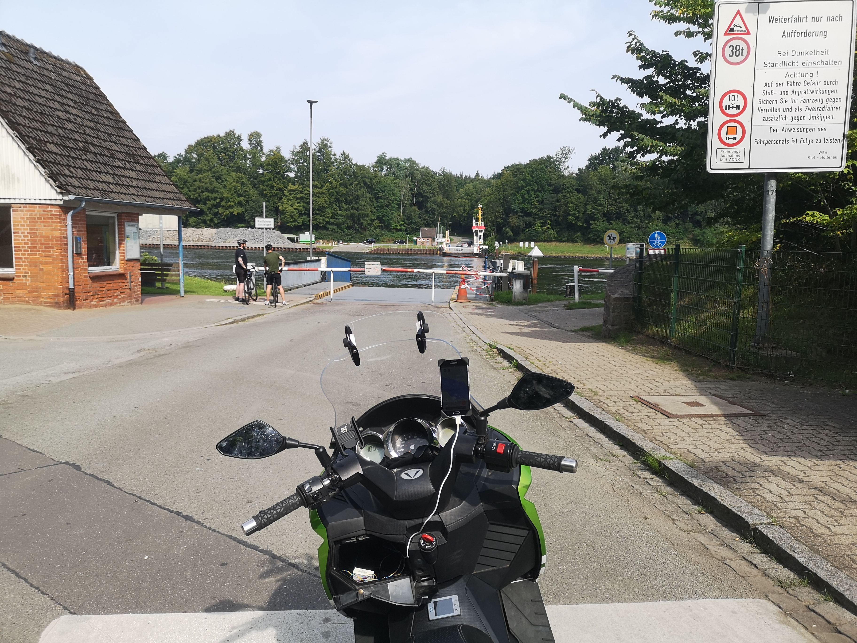

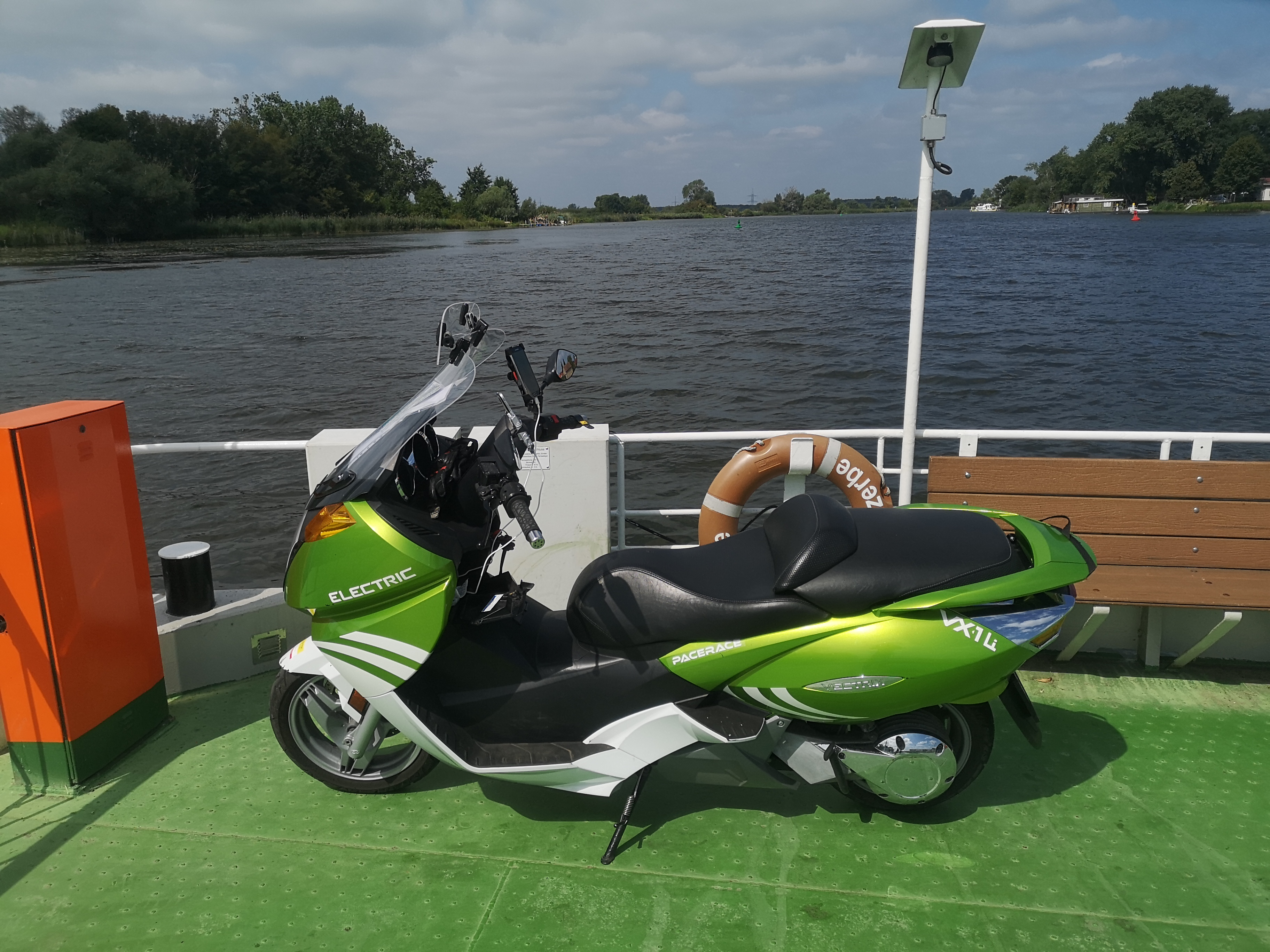

Grundsätzlich bin ich der Meinung, dass ein kurzes kleines Windschild im richtigen Abstand zum Kopf und im richtigen Winkel angestellt am Besten funktioniert. Meine V-Strom z.B. hatte sowas - sehr effektiv. Außerdem bin ich - seit MRA das erfunden hat - ein Fan von hinterlüfteren Aufsätzen. Die verhindern nämlich die störenden und energieraubenden Verwirbelungen hinter der Scheibe.
Als Beispiel meine Vectrix: Die (normale) Scheibe ist viel zu flach angestellt. Der Wind bläst einem gehörig in den Helm. Dann habe ich einen kleinen Spoiler draufgesetzt, den ich noch rumliegen hatte - und siehe da, es ist bei jeder Geschwindigkeit Ruhe um den Helm. Und ich vermeide die Nachteile einer großen Scheibe, nämlich dass ich nicht drüberschauen kann, Sogwirkung hinter der Scheibe und Windanfälligkeit.
Schöne Grüße, Bertolt
