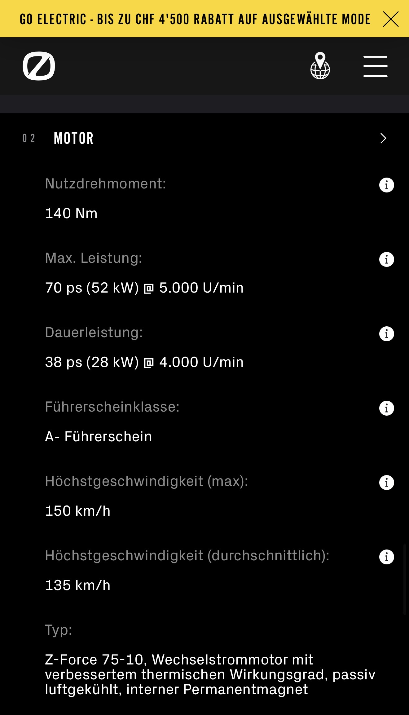

Bei Elektro-Motorrädern wird oft die Dauerleistung (30 Min. Schnitt) eingetragen, nicht die Spitzenleistung. Die SR/S hat eine Dauerleistung von ca. 40 kW. Manche hoffen, dass man sie deshalb drosseln kann – aber die MFK und der deutsche TÜV schauen bei der 70-kW-Regel auf die maximale Spitzenleistung, und die ist zu hoch.

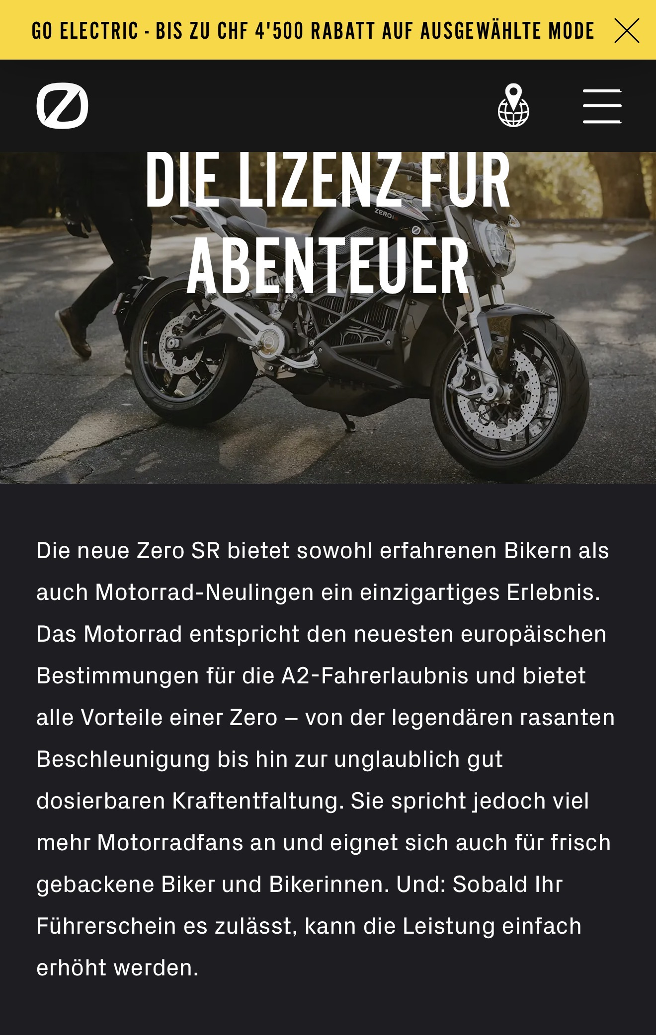

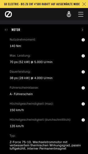

Diese Infos habe ich auf der Zero Webseite gefunden. Schade ist es nur das einzige Model mit dieser Möglichkeit mit der DSR zusammen.
Wobei die DSR anhand der Liste von @julianwiki deutlich besser ausgestattet/aufrüstbar ist.

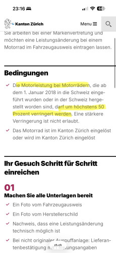

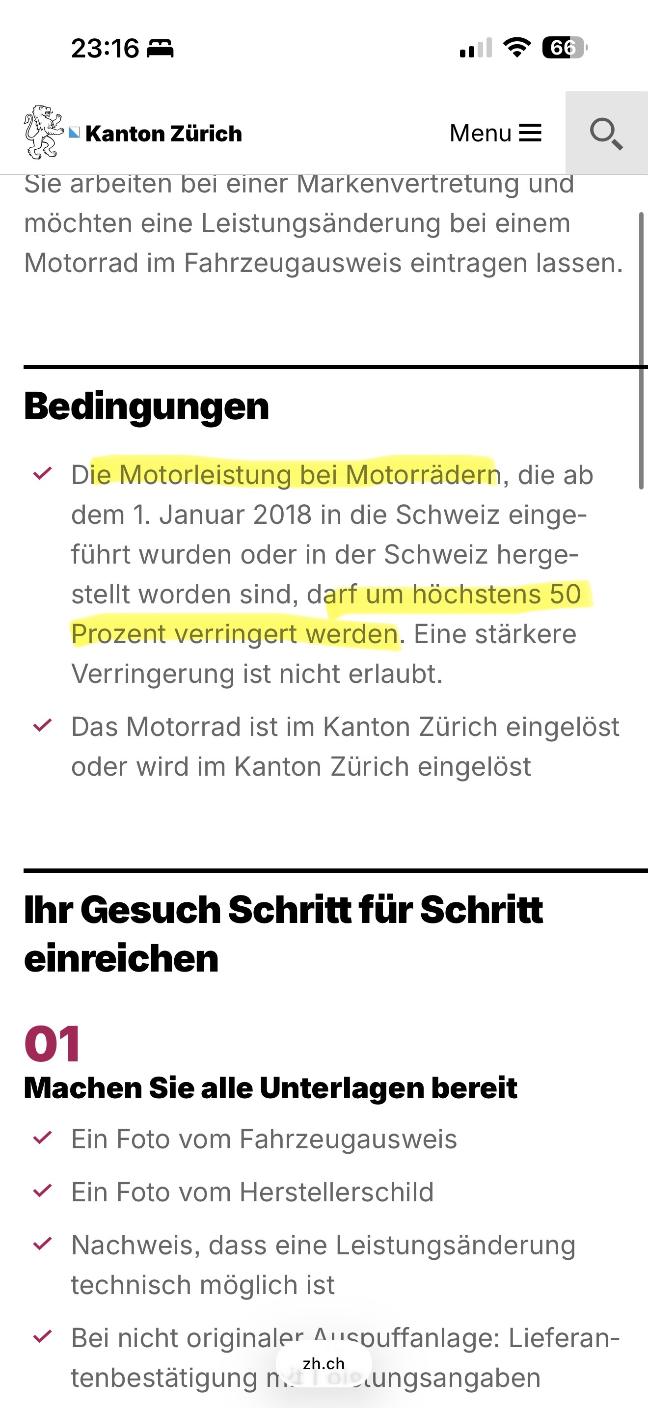

In der Schweiz ist es leider so geregelt. Kann sein, dass es in der EU anders ist. Siehe die Info vom Strassenverkehrsamt Zürich.
Dann muss ich mich Mal erkundigen, auf welche Leistung sich es bezieht. Vielleicht ist es ja rechtlich doch möglich eine SRS zu drosseln. Dann muss nur Zero mitspielen bzw. ein MY2026 hat genau 35kW eingetragen. Dann könnte man es direkt ändern.

Maverick944 hat geschrieben: Mi 24. Dez 2025, 23:18 In der Schweiz ist es leider so geregelt. Kann sein, dass es in der EU anders ist. Siehe die Info vom Strassenverkehrsamt Zürich.
Nein, in der EU ist es genauso geregelt, schrieb ich ja (mir scheint die Schweiz übernimmt die EU Regelungen). Der erwähnte Passus gilt für A Motorräder, die auf A2 gedrosselt werden (können) sollen. Fakt ist allerdings dass die SR/F und SR/S nicht gedrosselt sind, sondern vielmehr A Motorräder mit 35kW (frühere Modelle 40kW) Dauerleistung (und diese ist entscheidend für die Einstufung) sind.
