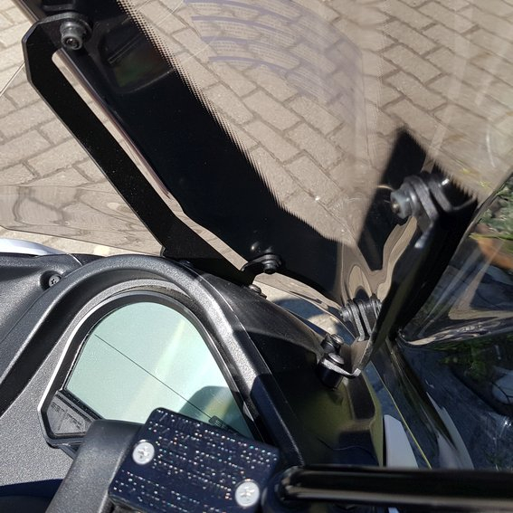

Das PUIG-Silence-Schild wird nur von Gummipuffern gehalten, die beim Anschrauben gequetscht werden und sich so in die Löcher der Haltewinkel krallen. Für die Schrauben durchs Schild gibt es einen Plastikeinsatz. Das ist alles elastisch genug und erfordert keine weiteren Schutzmaßnahmen.
edit: Korrekur und Foto:

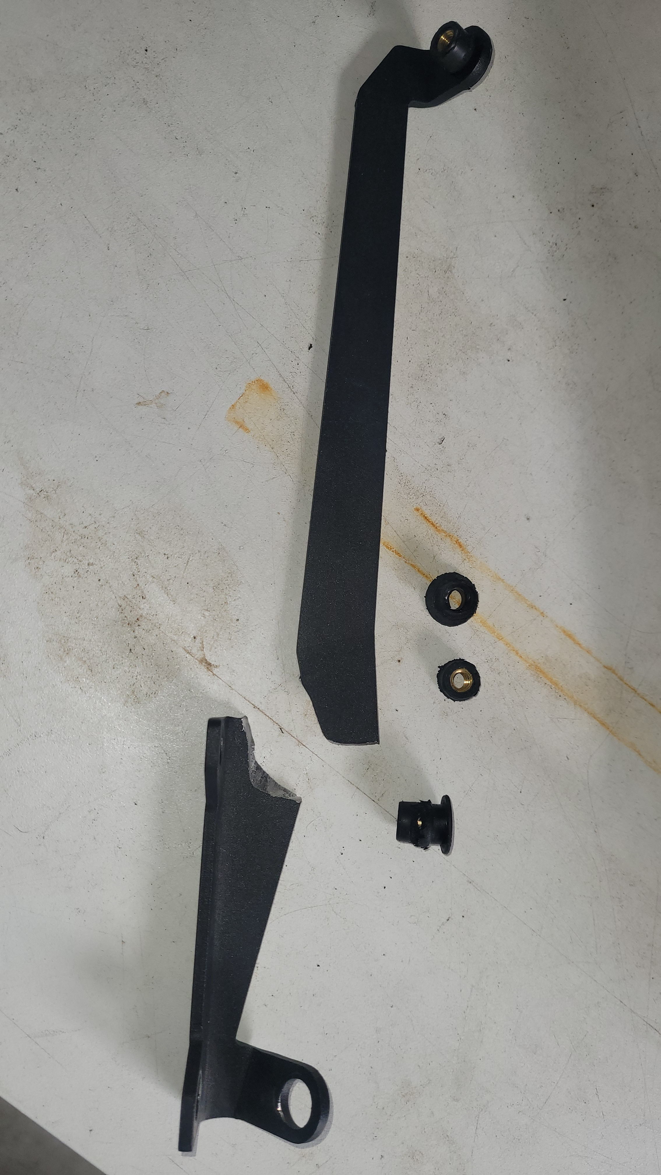

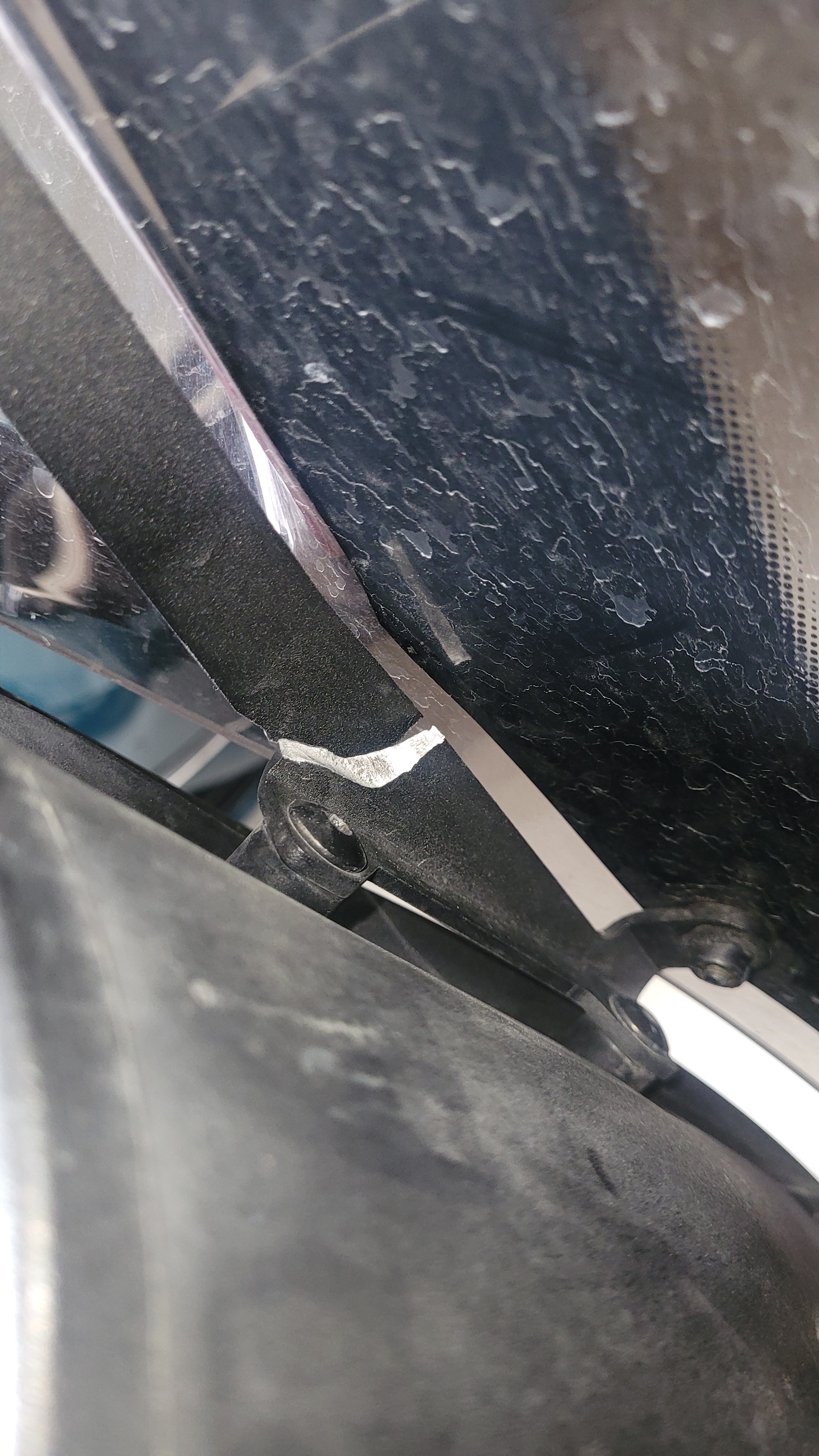

Mir ist gestern "einfach so" beim großen originalen Silence-Windschild (das ja von Puig ist) auf einer etwas holprigeren Straße die Halterung gebrochen. Siehe Bilder. Also richtig schlimm war die Straße gar nicht, halt beschädigter Asphalt mit leichten Schlaglöchern, eine viel befahrene Innerort-Straße hier. Mir war das ehrlich gesagt von Anfang an etwas suspekt, denn diese Halterungen sind Aluguss, und nachdem die Federung vorn ja bekanntlich nicht so toll ist, geht da einiges an Schwingbelastung in das Schild und die Halterung.
Bei der Demontage hat sich gezeigt, dass die Gummipuffer auch schon ziemlich gelitten haben. Ist jetzt knapp 5 Jahre alt, und war gut 80% der Zeit montiert, insges. wahrscheinlich so 12000 km.
Bin mal gespannt, ob es de Halterung einzeln als Ersatzteil gibt. In den einschlägigen Online-Shops findet man nichts, und auch bei Puig nicht. Da werde ich wohl mal beim Händler oder Puig direkt anfragen müssen. Außer jemand hat anderweitige Tips? Reparieren mit einer "Schiene" wird der TÜV wahrscheinlich nicht gern sehen, oder?

Kurzes Update zu der gebrochenen Halterung (siehe den unmittelbar vorausgehenden Beitrag). Ich habe mich da jetzt endlich um Ersatz gekümmert.
Die Halterungen gibt es anscheinend nicht einzeln. Aber es gibt ein Dokument von Silcence dazu. Diese Alu-Halterungen brechen anscheinend öfter und wurden deshalb neu designed. Die neuen sind aus Stahl (die alten waren Alu), und werden ergänzt durch eine Verstärkungsplatte, die am Montagepunkt am Rahmen angebracht wird. die Halterungen und die Verstärkungsplatte gibt es als Set für ca. 100,-. Bei Bruch in der Garantiezeit natürlich kostenlos (bei mir leider nicht).
Der eigentliche Hersteller Puig verkauft die Dinger anscheinend immer noch mit Alu-Halterungen, weshalb dort nach Ersatz zu suchen wohl nicht die langfristige Lösung ist.

Ich fahre jetzt schon einige Zeit mit den neuen Haltern und der Verstärkung (siehe vorherigen Beitrag), und muss sagen: hervorragend! Das große Windschild ist jetzt so rüttelfrei wie das kleine. Ich habe sogar den Eindruck, dass der gesamte Vorbau durch die Verstärkungsplatte stabiler wird. Das Verhalten bei Bodenwellen und Schlaglöchern wirkt stabiler, auch im Vergleich zur Situation vorher mit kleinem Windschild. Mag sein, dass das evtl. nur ein "akustischer" Effekt ist, weil praktisch jedes Rappeln weg ist, aber trotzdem...bisher absolut positiv

Ich bin auf der Suche nach dem Ersatzteil gerade gestrandet. Ich habe ein Foto gefunden, was offensichtlich andere Arme zeigt, aber selbst bei PUIG auf deren Website findet man nur das Produkt "21488" und auf dem Foto die "alten" Haltearme.
Wo und mit welcher Bezeichnung hast Du das gekauft? Meine Haltearme sind noch tadellos und stabil, aber wenn jemand Ersatz sucht, dann wäre eine Info schon prima.
Hinsichtlich Stabilität: ein bisschen Wackeln ist sowieso gewollt. Nach meiner Erfahrung sollten die Schraubenenden nicht aus dem Gummipuffer heraus ragen. Dadurch reduzieren sich auch die Vibrationskräfte auf die Haltearme. Das Schild ist so natürlich nicht 100% fest, löst sich aber bei Kollisionen gewollt zügig, um Splittern etc zu vermeiden. Dass die Arme ohne das Schild ebenfalls ein Risiko sind, ist natürlich wieder eine andere Sache...
