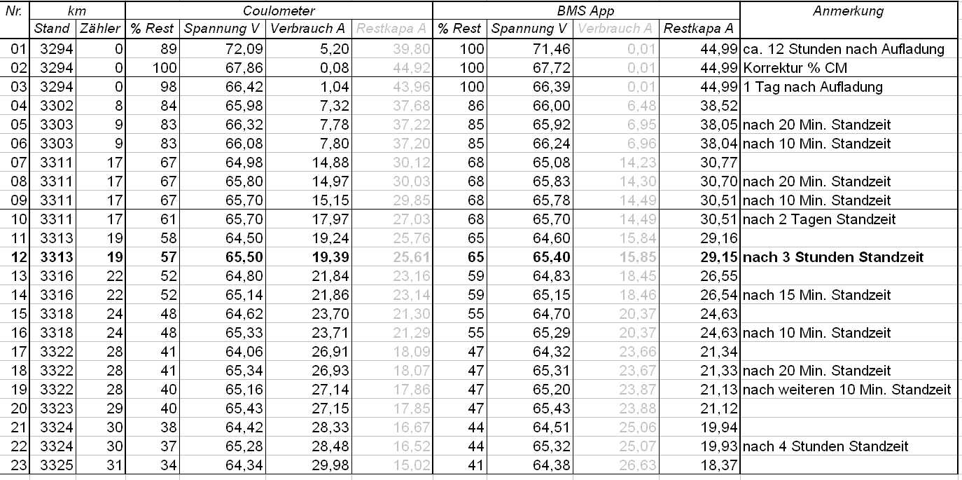

Noch ein Entladezyklus und diesmal ist es mir gelungen, die 65,5V "abzufangen" (Zeile 12), wo laut Didi 50% der Restkapazität übrig bleiben sollte. Beide Geräte liegen daneben und ich habe den Eindruck, dass meine Batterie nicht 45Ah hat sondern 50Ah. (So war das auch im BMS ursprünglich eingestellt, vermutlich aus Versehen.)

Zu Dokumentationszwecken:
Ich habe die Batterie 2x leergefahren. Ergebnis: die Coulometer-Anzeige ist vertrauenswürdig, die BMS-Anzeige nicht - wie Didi schrieb, erfasst sie bei Standzeiten die Selbstentladung nicht (die bei meiner Batterie beträchtlich ist, evtl. liegt es an winterlichen Temperaturen, obwohl das Fahrzeug in der Tiefgarage bei ca. +5°C geparkt wird).
