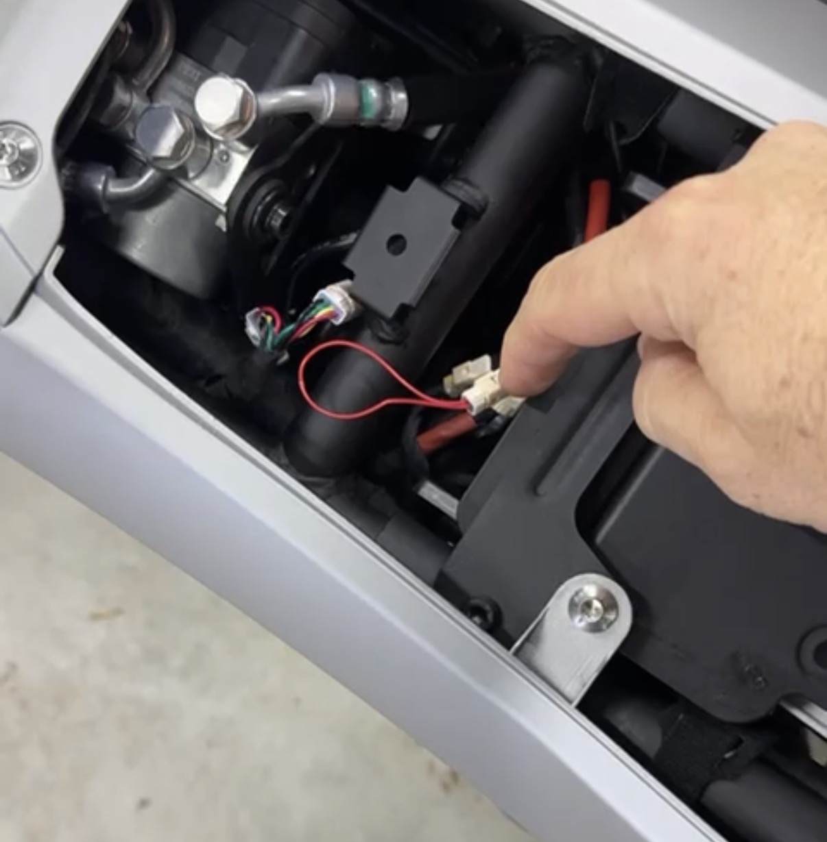

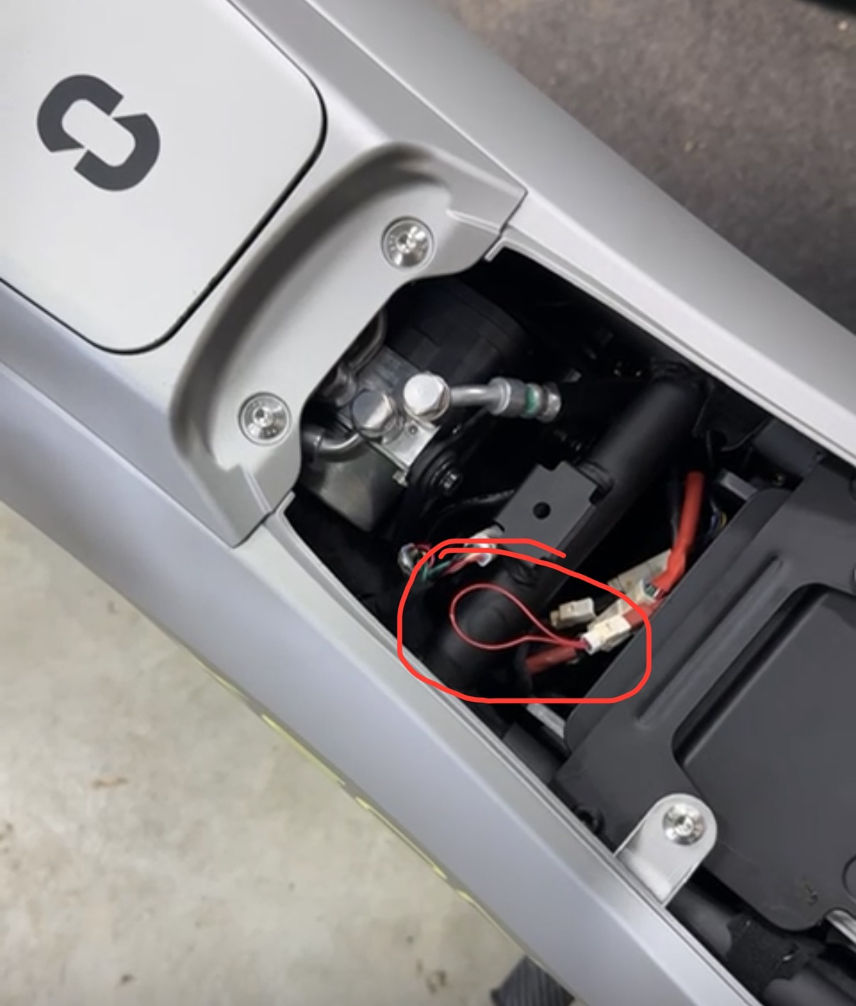

Wenn ihr nur den Hauptschalter ausschaltet, verbraucht die Naxeon trotzdem weiterhin Akku! Es gibt jedoch eine sehr gute Lösung, damit wirklich keinerlei Energie mehr verbraucht wird, wenn ihr die Naxeon mehrere Monate stehen lasst: Es gibt ein bestimmtes Kabel, das ihr dafür einfach abziehen müsst. Marcel (von Naxeon) hatte es mir bei der Auslieferung damals gezeigt und mir auch ein kurzes Video dazu geschickt. Geht ganz einfach und man hat dann auch wirklich Ruhe bzw. muss nicht ständig prüfen wieviel Akku noch vorhanden ist oder Nachladen usw. Am besten auf ca. 50 % laden und dann dieses eine Kabel abziehen.

Erst den Hauptschalter ausschalten, dann einfach hier mit einem kleinen Schraubenzieher in die Lasche reindrücken und das kleine Kabel abziehen. Fertig. Auf diese Weise ist der Akku komplett "tot" bzw. im Winterschlaf.
