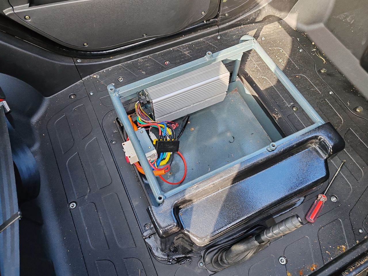

Im Endeffekt sah es bei meinem Cruise so aus (s. Foto). Einfach nur die 4 Imbusschrauben raus.
Gruß, Uwe.
Schienen etc. bleiben am Sitz...läßt sich ja leichter werkeln, wenn er komplett ausgebaut ist.
Gruß, Uwe.

Ich will den Sitz ja nur wieder fest machen, weiss aber nicht, wie ich den Sitz von den Schienen löse.stonie hat geschrieben: So 21. Dez 2025, 17:01 Im Endeffekt sah es bei meinem Cruise so aus (s. Foto). Einfach nur die 4 Imbusschrauben raus.![]()
Gruß, Uwe.

Im /am Cruiser gibt es, für den Sitz, zwei Verstellmöglichkeiten :
1x Hebel vorn, heranziehen (wenn man drauf sitzt) und der Sitz dreht sich,
1x Hebel Fahrtrichtung rechts, zum Verstellen der Sitzposition nach vorn oder hinten
läßt man die Hebel los, sollten sie in einem gewissen Abstand einrasten bzw. nach einer halben Drehung des Sitzes, beim Betätigen des vorderen Hebels/Griffs.
Gruß, Uwe.
Wenn ich den Sitz drehe, erscheinen irgendwann die 4 Imbußschrauben, die in die angeschweißten "Hülsen" (auf dem Foto-ohne Sitz) gehören, um den kompletten Sitz zu fixieren !
Gruß, Uwe.
