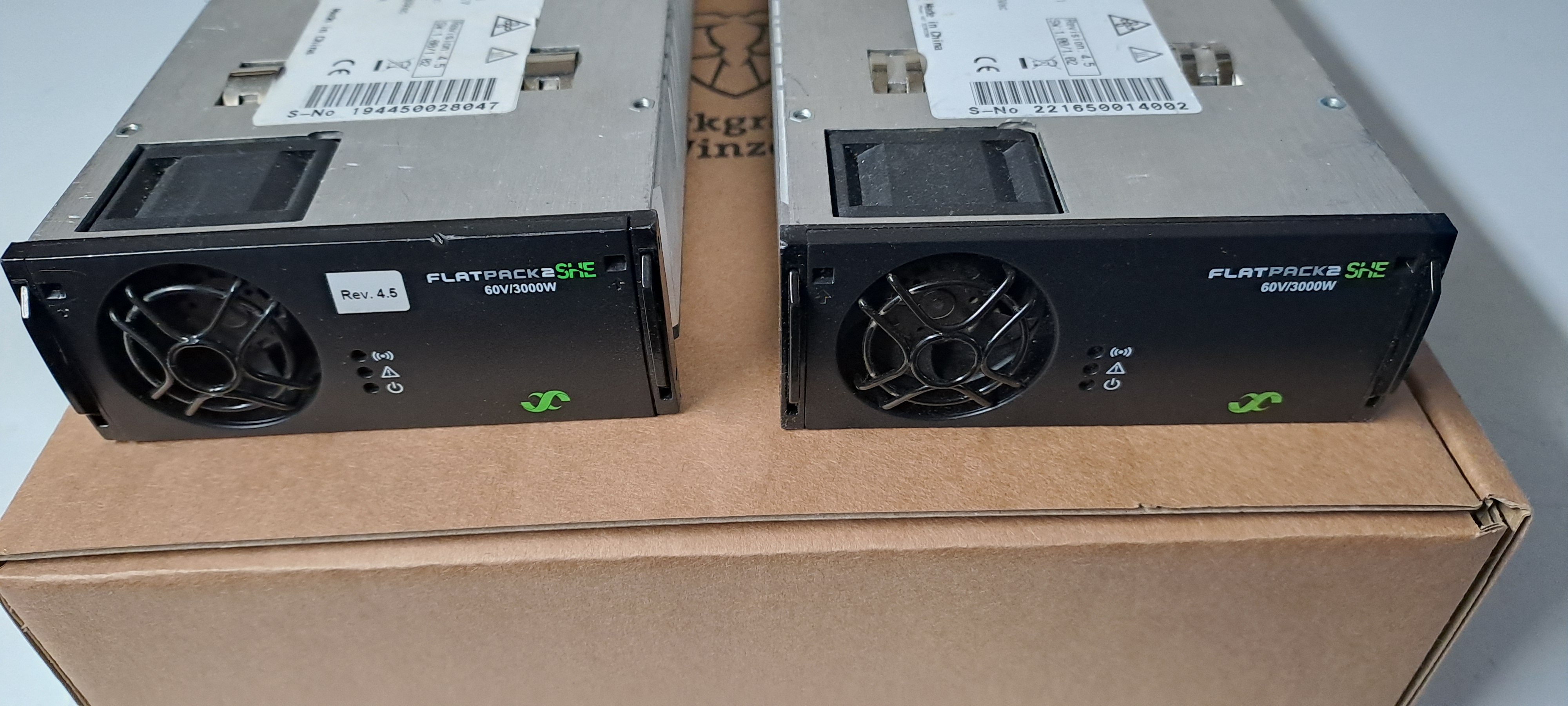

Mal wieder was neues von der Netzteil-Front.
Eltek Flatpack2 60/3000 SHE
Einstellbar bis 72V somit auch für 17S Akkus geeignet
Spitzenwirkungsgrad 97,8%
Volllast noch knapp über 96%.
Maße wie die anderen Eltek,
Gewicht knapp über 2kg.
