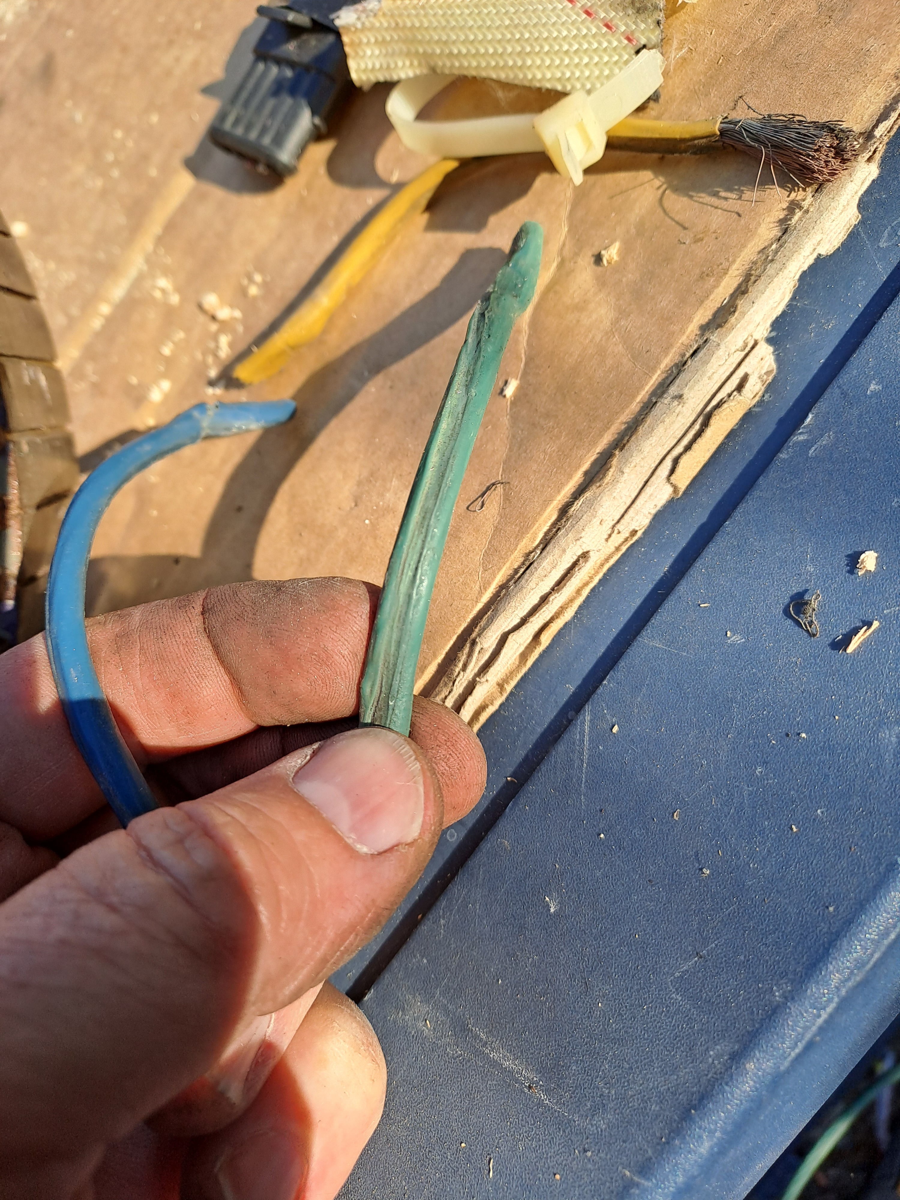

Die Motoren sind bei kurzzeitige Überlastung recht robust, bei mir waren es die Phasenleitungen die zuerst aufgegeben haben.
Das waren 13,3mm² vom QS260 40h mit einem Fardriver ND72680 der um die 630A peak Phasenstrom bereitgestellt hat, allerdings habe ich es da bergauf übertrieben. Da hatte ich dann 16mm² 205Grad beständig und einen Temperatursensor im Motor nachgerüstet und noch etwas Batteriestrom nachgelegt und bin den noch 5tkm gefahren, bevor dann der große Motor kam.

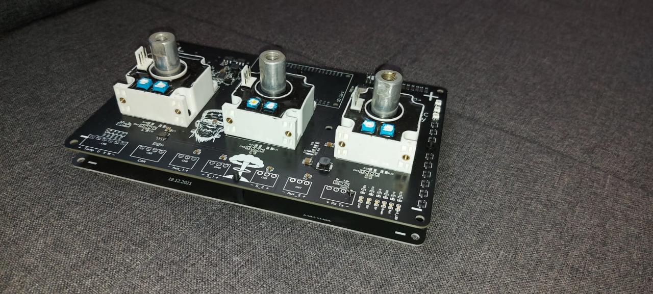

Krass.Urs-94 hat geschrieben: So 28. Dez 2025, 23:01 ECU vorne + ECU Rechts haben gebrannt. habe den Roller als defekt übernommen.
display wird gegen ein Universelles getauscht

Das ist Live, hat etwas gedauert die Originale Optik nachzubilden, hat auch Touch so dass man wenn man wollen würde das Menü nachbauen Könnte

Temperatursensor könnte ich auch nachrüsten, jedoch kann ich bei meinem ESC eine Schätzung der Temperatur vornehmen indem der Innenwiederstand im Betrieb gemessen wird . so als schnelle lösung.dominik hat geschrieben: Mo 29. Dez 2025, 08:13 Die werbewirksamen Peak-Werte nutzen fast alle Hersteller, eine der löblichen Ausnahmen ist Sevcon, der gibt RMS an
Ein echter Temp sensor ist natürlich besser

Die Temperaturschätzung hätte der Fardriver auch und wenn sie damals aktiviert worden wäre hätte sie mir etwas Arbeit erspart.

Wow, das ist mal ein subtiler Einstand im Forum. Du bist jetzt schon mein Held.Urs-94 hat geschrieben: Mo 29. Dez 2025, 12:26
Ich krebse da ein wenig auf 100er und 200er Flipsky-Niveau herum. Größere VESC-Controller waren mir bisher zu teuer und/oder zu sehr Beta um sowas zu kaufen. Bin also sehr an weiteren Details interessiert.Urs-94 hat geschrieben: So 28. Dez 2025, 21:12 Ja Motorcontroller baue ich selber, auf VESC basis aber mit bis zu 1000A Phasenstrom und 700A Batterie.
Edit: OK, hab dich über Youtube "gefunden": https://vesc-project.com/node/3498
Ich hoffe das gilt jetzt nicht als indiskret oder übergriffig.

hahaha Oh shit ja, damit hat es angefangen.
Tatsächlich kommt in den Roller auch ein FrankenVESC aber die letzte variante/entwicklungsstufe davon.
Die Controller baue ich so auf die Art nicht mehr da der Mechanische Aufwand Enorm ist.
Der Controller hatte sich von Anfangs 400A Phase auf 1100A gemausert und ein paar mit 150 und 200V Komponenten gab es auch.
