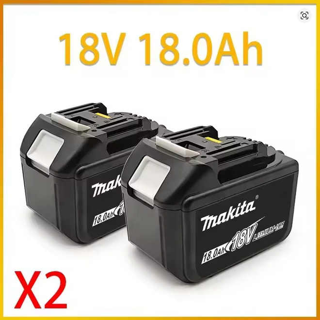

Jetzt ist ja genau das richtige Testwetter .Jeden Morgen zugefrostete Scheiben bei -2°C ( in meiner Gegend hier im Pott ) . Wie gut funktioniert es denn ...und reicht es denn für etwas mehr wie Scheiben frei eisen und frei halten ? Wie lange.läuft der Lüfter mit 18 Ah Akku.?

Mit Freieisen war ich etwa ne Stunde unterwegs...zum Einkauf hab ich den Heizlüfter durchlaufen lassen...zwei Balken Rest im Akku.
Hatte die beiden Akkus günstig bei "Ali" erstanden (70€). In seriösen Geschäften/Onlineshops kostet ein 12AH-Akku schon 170€ mit Versand (s.Link).

Interessante Loesung mit dem Makita-Heizluefter Uwe!

Fuer alle die zusaetzlich heizen wollen: Das Makita-Setup von stonie ist clever - ein 18V/6Ah Akku laeuft mit 600W ca. 10-15 Minuten. Damit kriegt man die Scheiben gut frei. Besser als die Original-Heizung die am Fahrakku haengt und Reichweite kostet!
