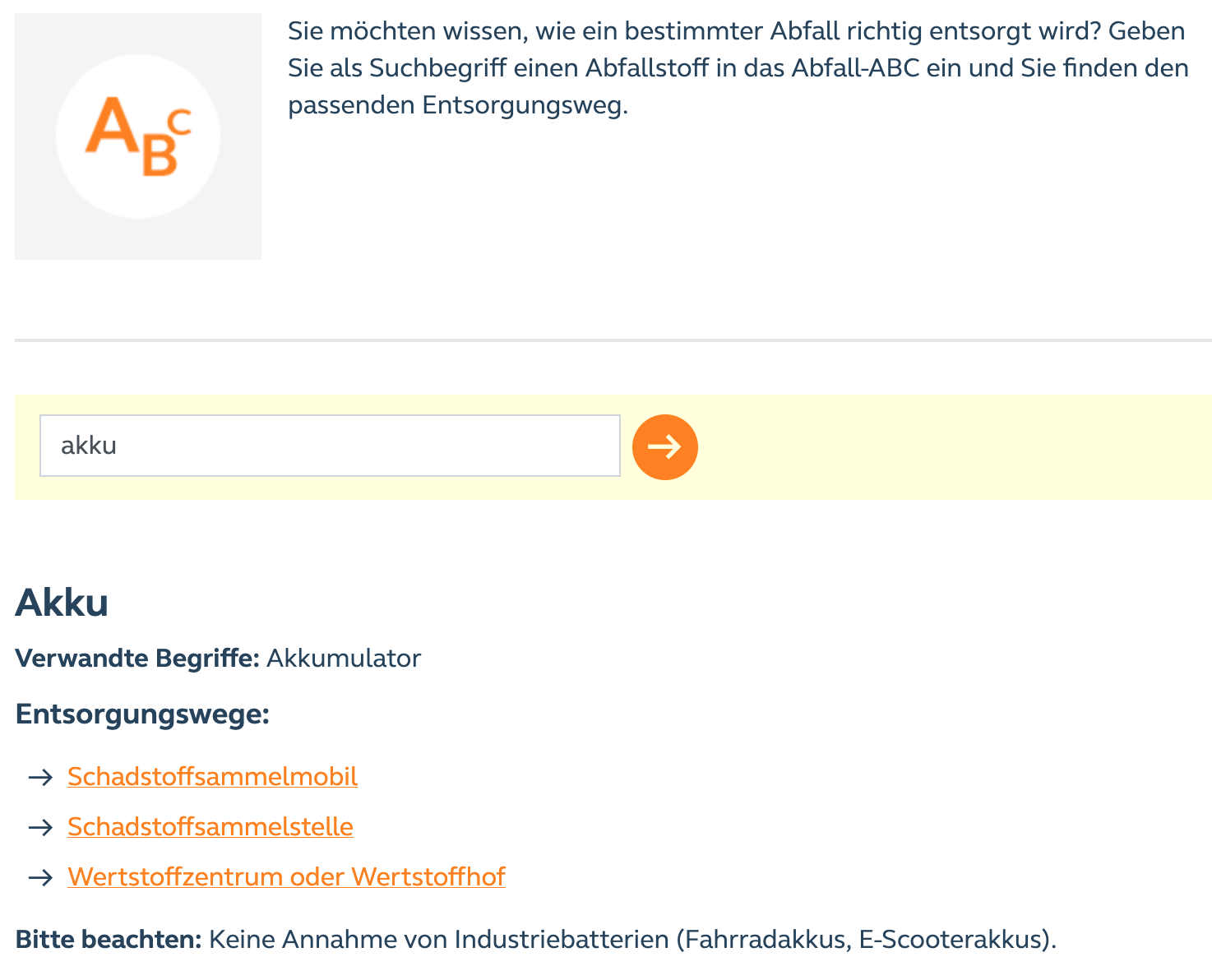

Zumindest auf der Website unseres lokalen Wertstoffhofes ist noch nix von der neuen Verordnung angekommen:dominik hat geschrieben: So 11. Jan 2026, 19:19 Ich gehe mal davon aus, das die an den Wertstoffhöfen spezielle Lagercontainer, welche auch für den Transport von beschädigten Zellen im Güterverkehr zugelassen sind, beschaffen werden.
Klickt man sich trotzdem durch kommt man dort an: https://www.bde.de/themen/brennpunkt-batterie/
https://www.bde.de/themen/brennpunkt-ba ... onen-akkus
Da geht es nur im Kreis weiter. Wenn das Fachpersonal vor Ort genausogut geschult ist, kennen die mich nach meinem ersten Auftritt
Also definitiv ein E-Bikeakku als Start, damit es bei 25kg keine Diskussion wegen Gefahrguttransport gibt. Ich denke ich werde die Verordnung ausgedruckt mitnehmen.
