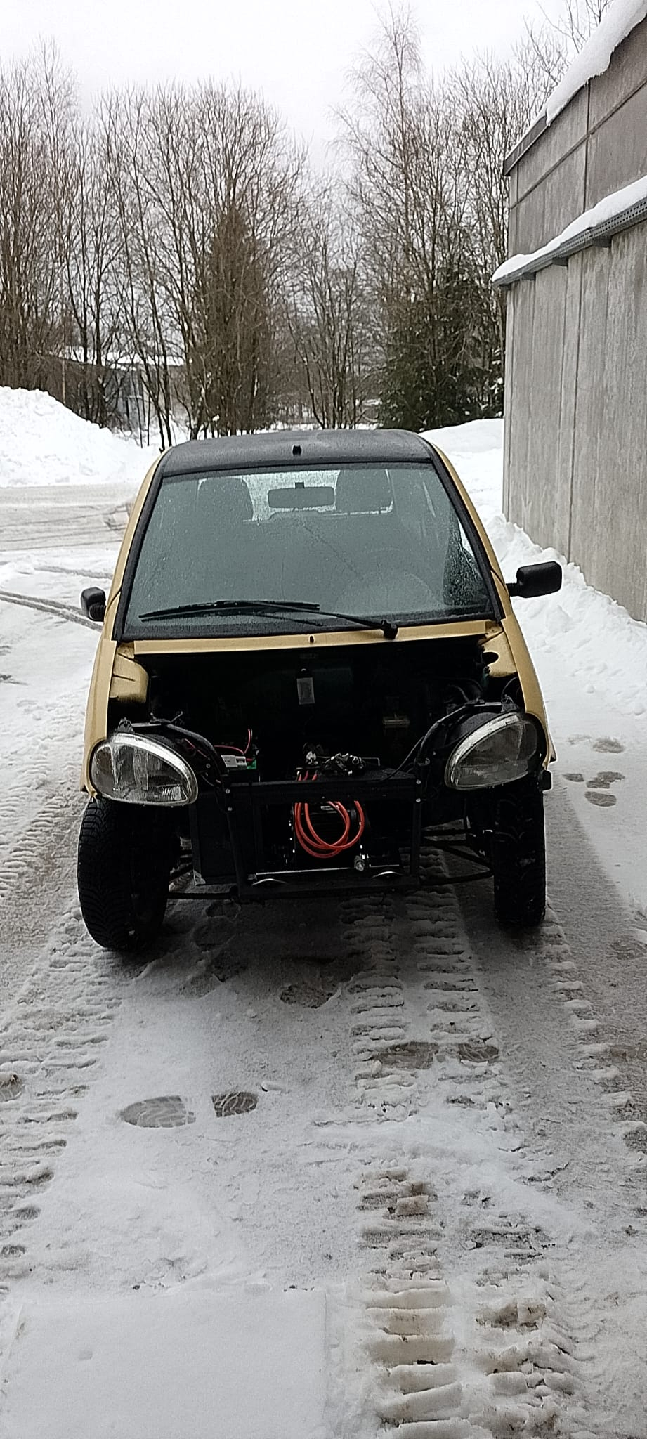

Re: Microcar Virgo 2 -> Elektro

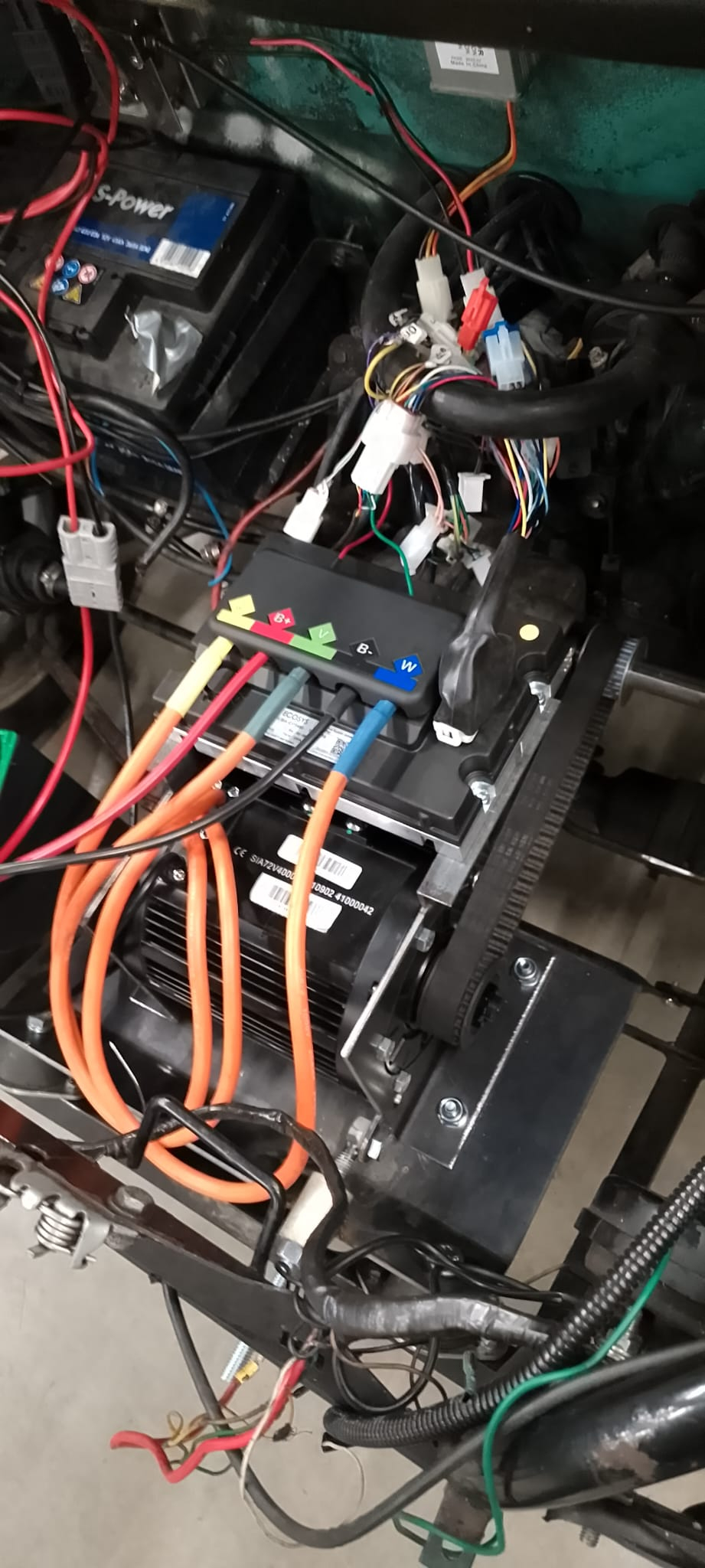

Kabelbaum druch die Spritzwand fädeln und alles mal testweise zusammenstecken

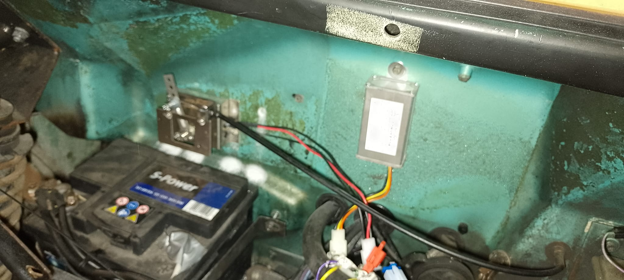

Spannungswandler und Gaspedalpoti an die Spritzwand

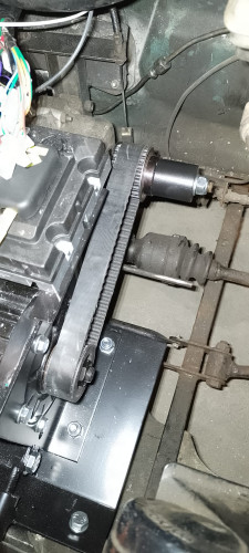

Riemen grob ausgerichtet und gespannt

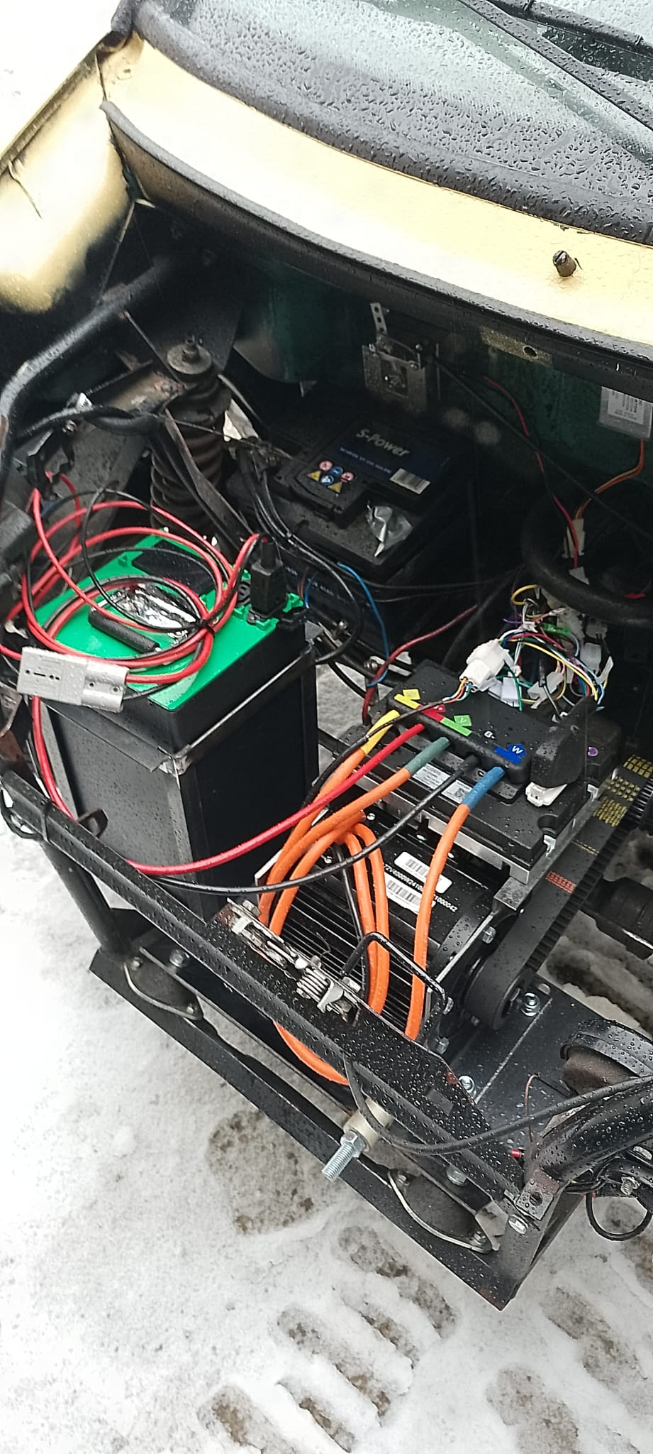

Der kleine 40Ah Akku passt gut daneben
Erste Testfahrt über mehrere 100m - BMS schaltet bei Vollgas ab
Die schönen Scheinwerfer und Rückleuchten vom Corsa B 5 Türer .

Naja, normal, wenn man Fahrzeuggewicht und Akkukapazität anschaut. Das lässt sich lösen.
Aber Hut ab was du da gebaut hast. Wichtig wäre ob es mit der Übersetzung passt. Hast du das vorher ausgerechnet oder aus dem Bauch gemacht?
Was wiegt das gute Stück eigentlich? Wie schnell soll das Fahrzeug sein? Wieviel Reichweite ist geplant? Sobald ein genügend großer Akku für 50+ km Reichweite verbaut ist, wird der Akku genug Dampf haben um nicht mehr abschalten.
Das gilt natürlich nur als ungefähre Faustregel und lässt sich auch genauer ausrechnen. Ansonsten musst du ja nur den Strom in den Controllereinstellungen an die Leistung vom BMS anpassen.

Mit dem BMS war erwartet - der Controller ist noch nicht angepasst und zieht bei Vollgas 200A auf der DC Seite - der Akku hat aber nur ein 50A BMS
Angedacht sind jetzt 3 von den 40Ah Akkus (der eine bleibt vorne, 2 müssten in den Dieseltank passen).
Das wären dann 8,6kWh.
Der originale Diesel hatte eine Maximalleistung von 4kW (die 420kg kann ich halten, der Diesel ist echt schwer), d.h. da sollten bei entsprechender Fahrweise fast 100km drin sein.
Denke ich werde 100A Bus einstellen (der Motor kann angeblich 7,5kW auf Dauer), wenn man dann immer Vollgas bergauf fährt, ist halt ungefähr nach einer Stunde Schluß.
Übersetzung hatte ich mal gerechnet - das Getriebe macht 1:10, der Motor max. 6000rpm und mit dem Reifenumfang kommt man dann auf ungefähr 55km/h (45 sind erlaubt - kann man für den TÜV dann ja entsprechend weniger rpm einstellen

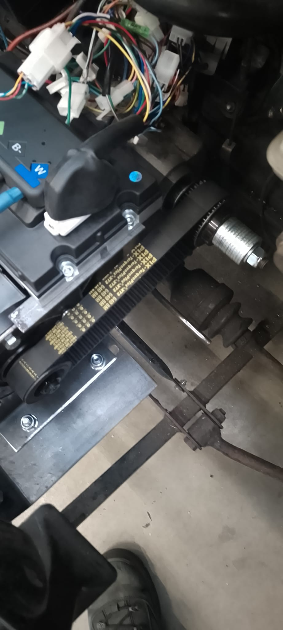

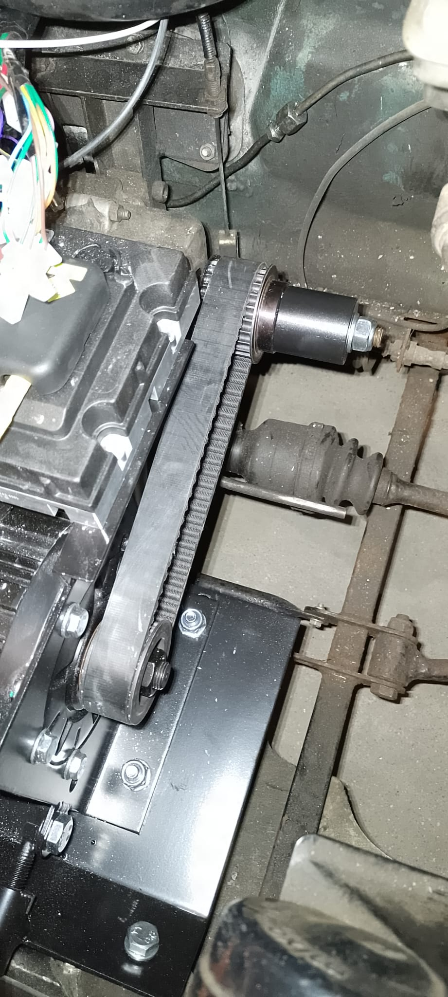

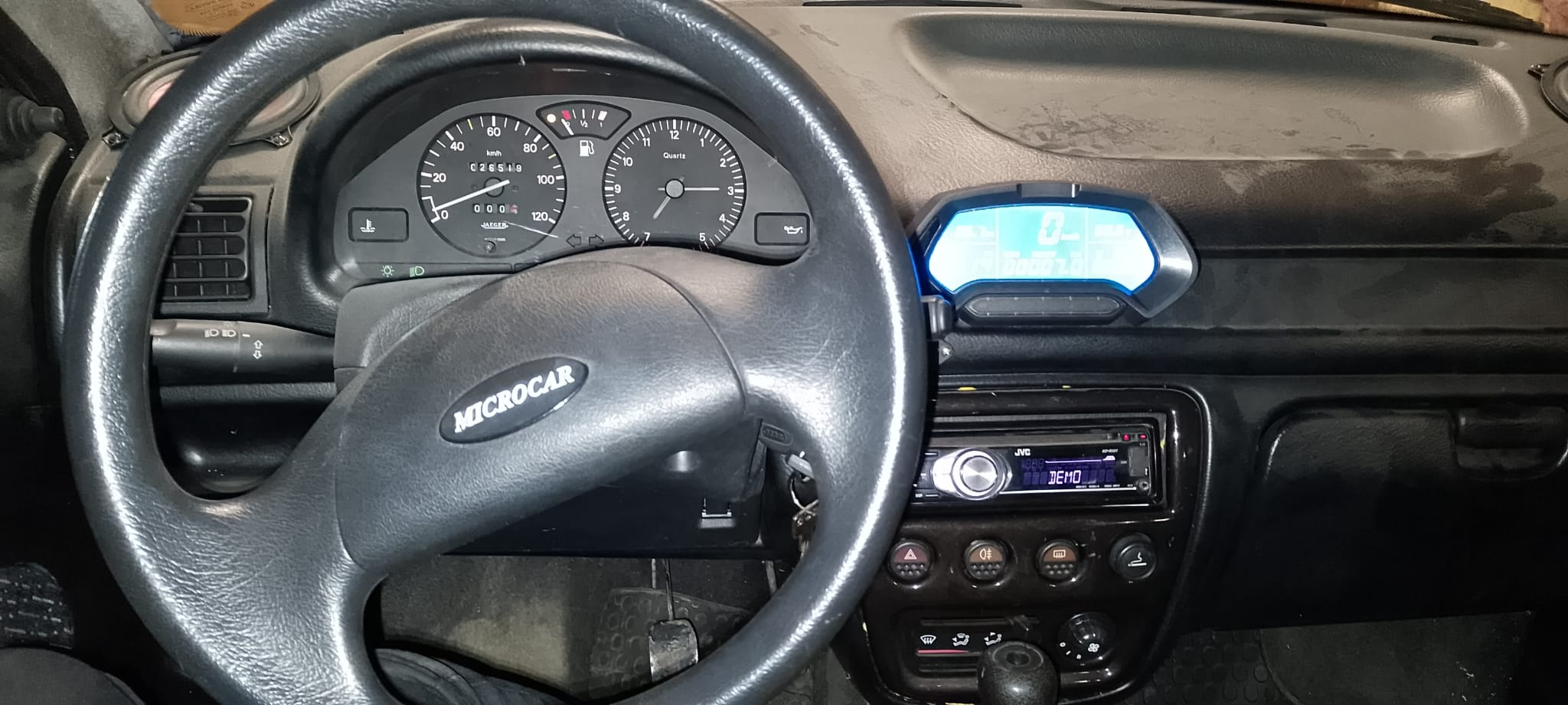

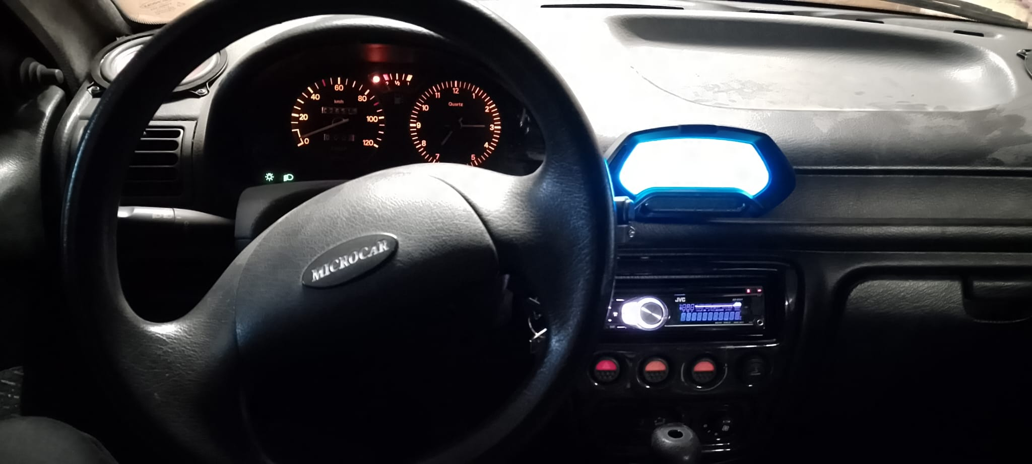

im Moment geht's irgendwie zäh voran - zumindest sieht man nicht viel - die 12V Sachen laufen jetzt alle wieder (Lichter, Scheibenwischer, Radio, etc.), alles wird über das original Zündschloss geschalten, Glühanlage ist raus, Bremslicht am Controller angeklemmt, Verkabelung innen halbwegs verlegt und Display-Halter ist verbaut.
Ausserdem ne schöne Hülse für die Riemenscheibe. Ansonsten ist die Haubenverriegelung durch eine geschraubte ersetzt (kein Zugang zu Hochvolt ohne Werkzeug, für den TÜV nach IPXXB / ECE R 136) und ich hab angefangen einen 230V Durchlauferhitzer mit der Verschlauchung zur originalen Heitzung (Wasser/Luft Wärmetauscher vom Diesel) zu verbauen (Bilder muss ich noch machen)...
Das sieht doch schon mal klasse aus - ziemlich professionell
. Wie hast du denn die Übersetzung berechnet? Anscheinend gibt es ein Automatikgetriebe (im Bild hinter der Riemenscheibe?) - bleibt das drin? Ist mal spannend, wie es mit dem Drehmoment eines E-Motors umgeht.
Und soll der Tauchsieder über Batteriestrom und Spannungswandler versorgt werden? Die Dinger können ja auch ganz schön am Saft nippen.
Was hast du alles einzeln oder in Gruppen abgesichert? Gab es da schon eine Infrastruktur, die man verwenden kann?
Auf jeden Fall ein aufwendiges Projekt. Ich bin gespannt, was daraus wird und was der TÜV sagt.
Schöne Grüße und weiterhin viel Erfolg, Bertolt
Wie hast du die Stromversorgung gelöst? Gibt es eine 12V-Batterie, die über den Hauptakku geladen wird oder läuft alles über einen Gleichstrom-Konverter? Der müsste dann ja entsprechend leistungsfähig ausgelegt sein.pfisher hat geschrieben: Do 29. Jan 2026, 07:52 ich hab angefangen einen 230V Durchlauferhitzer mit der Verschlauchung zur originalen Heitzung (Wasser/Luft Wärmetauscher vom Diesel) zu verbauen
Den Automatikteil (Variomatik - also nur variable Riemenübersetzung) hab ich ausgebaut, im Getriebe selbst ist nur noch ein feste Untersetzung (1:10) mit dem Diff. Der Diesel hatte 20Nm, über die Variomatik entsprechend mehr am Getriebe - das passt zu den ca. 70Nm vom Elektromotor (1:1 fest über 8M Riemen am Untersetzungsgetriebe).Schnabelwesen hat geschrieben: Fr 30. Jan 2026, 23:09 Das sieht doch schon mal klasse aus - ziemlich professionell. Wie hast du denn die Übersetzung berechnet? Anscheinend gibt es ein Automatikgetriebe (im Bild hinter der Riemenscheibe?) - bleibt das drin? Ist mal spannend, wie es mit dem Drehmoment eines E-Motors umgeht.
Ja, mit der originalen 12V Batterie als Puffer, die über einen 10A 72V/12V Wandler geladen wird.Schnabelwesen hat geschrieben: Fr 30. Jan 2026, 23:09 Wie hast du die Stromversorgung gelöst? Gibt es eine 12V-Batterie, die über den Hauptakku geladen wird oder läuft alles über einen Gleichstrom-Konverter? Der müsste dann ja entsprechend leistungsfähig ausgelegt sein.
Für die Heizung hab ich jetzt doch einen 230V Durchlauferhitzer mit max. 1kW genommen und einen entsprechenden 72V->230V Wandler (kann man aber dann auch einfach über die 230V Steckdose vorheizen).
Der Durchlauferhitzer hat auch gleich die Wasserpumpe und eine Temperaturregelung drin (max. 60°C Wassertemperatur), damit wird alles viel einfacher.
Beide Wandler sind getrennt abgesichert, genau wie die 12V Anbindung hinter dem 12V Wandler.
