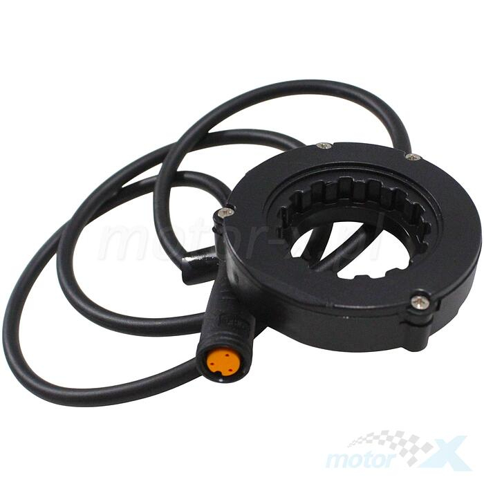

Ich habe die andere Bestellnummer mal gegoogelt und dieses Bild gefunden.
So sah der Stecker nicht aus. Das was ich von der Vertragswerkstatt damals bekommen hatte war ein weißer Stecker mit 3 Pins. Das müsste also 10402001 das ältere Modell gewesen sein.Das NIU bzw. der Zulieferer das beim zweiten mal nicht hinbekommen ist schon ziemlich nervig.
