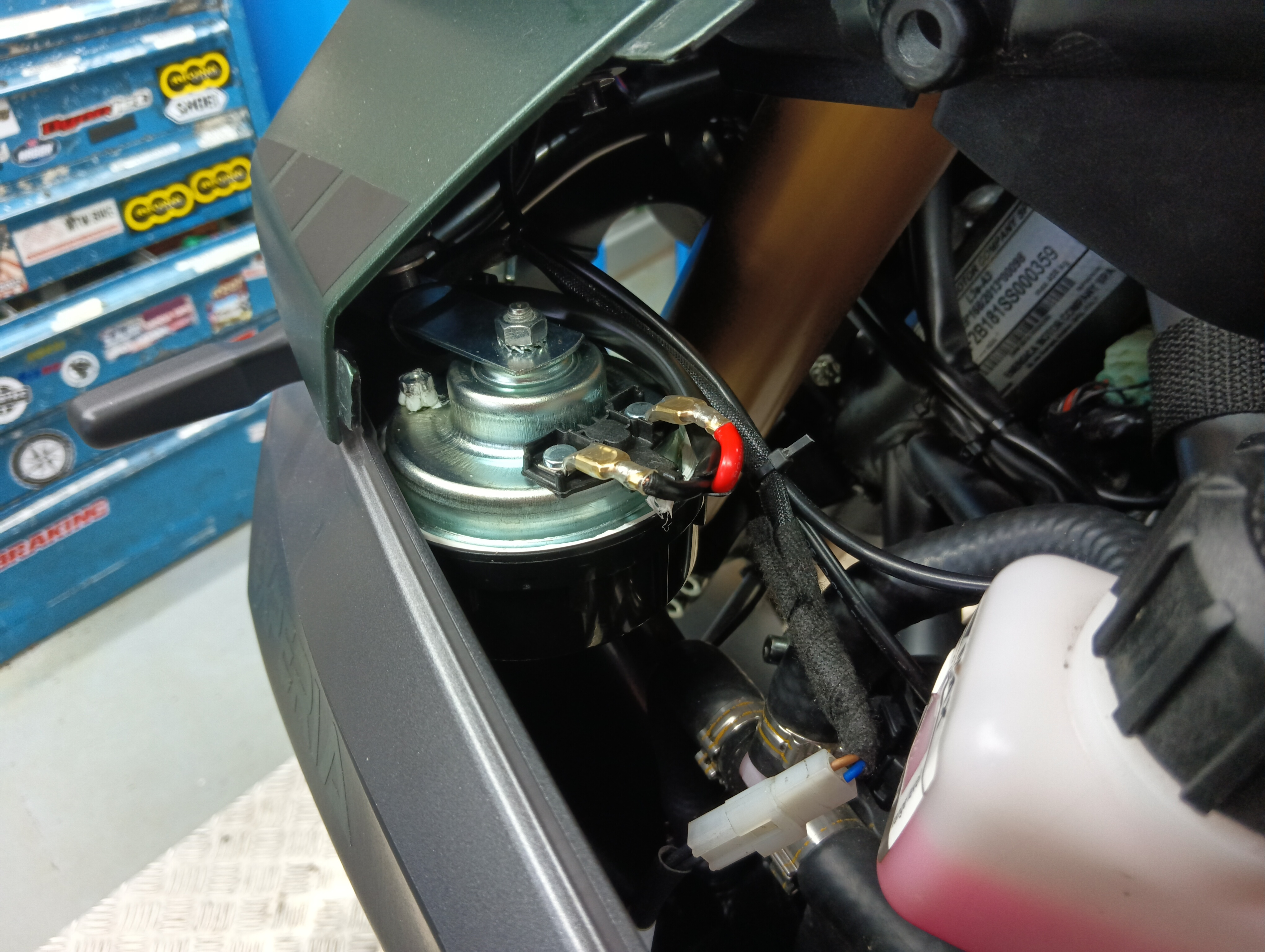

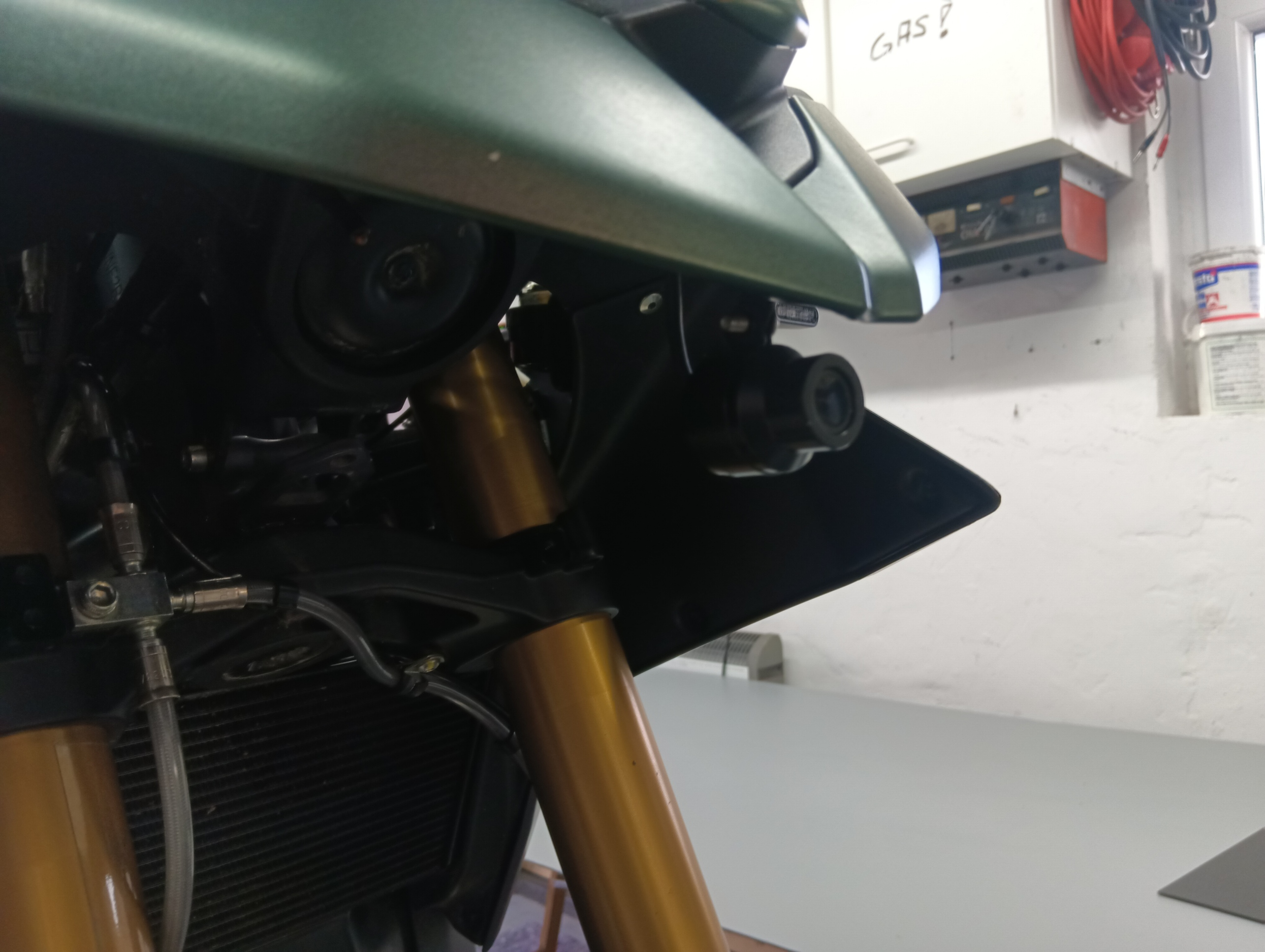

Mich hat die die lahme Hupe genervt. Ich hab mir eine Stebel TM80/2, das sind zwei Fanfaren, besorgt und diese rechts und links an den Verkleidungshaltern, an denen auch die vorderen Blinker hängen, verschraubt.
Die Kabel von der originalen Hupe habe ich verlängert und auf ein Schaltrelais geführt, das Relais ist rechts anstelle der anscheinend geplanten Bluetooth Schnittstelle montiert, Strom gibts aus dem AUX Anschluß. Klappt einwandfrei.

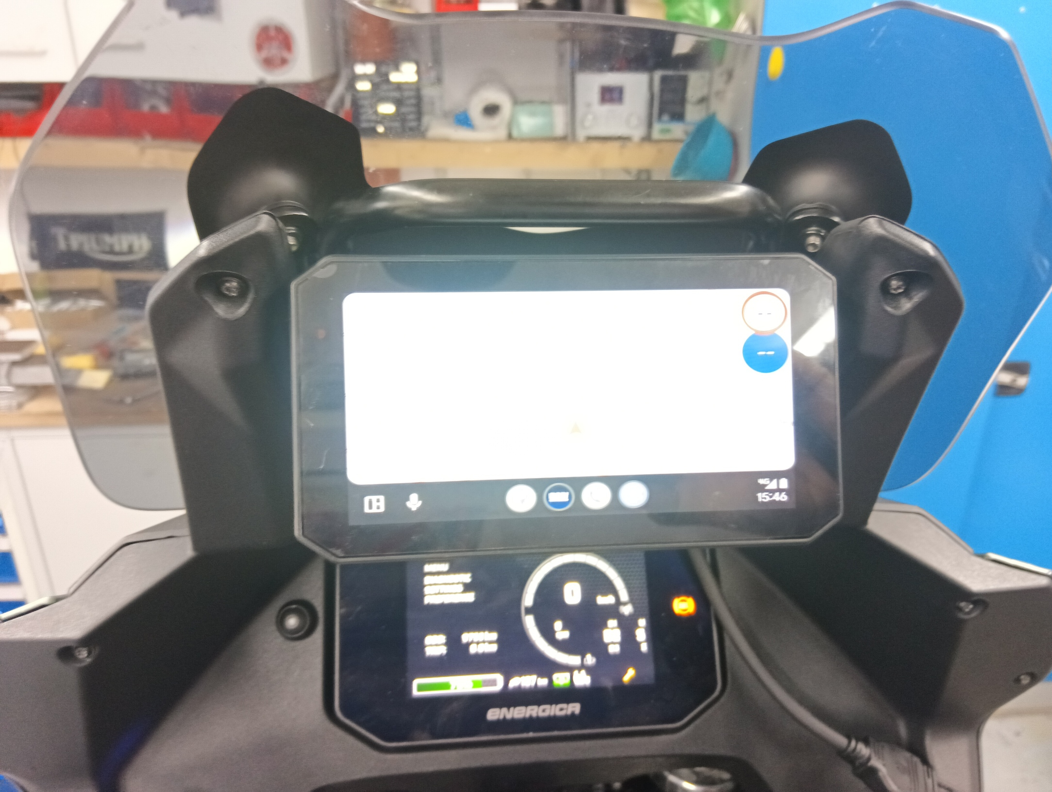

Das Gerät sitzt auf dem serienmäßigen Navi-Bügel von Energica, ist in etwa genau so groß wie ein Zumo XT.

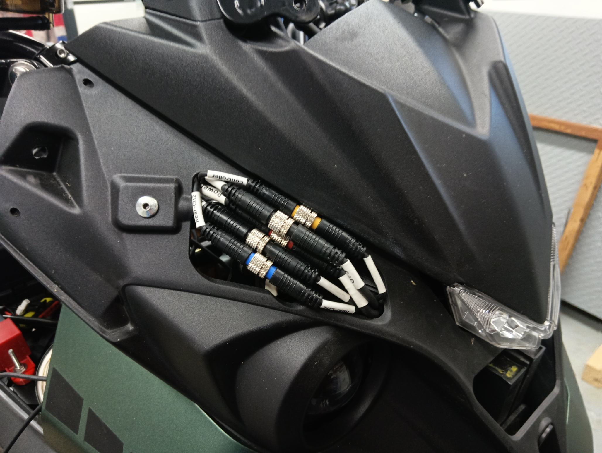

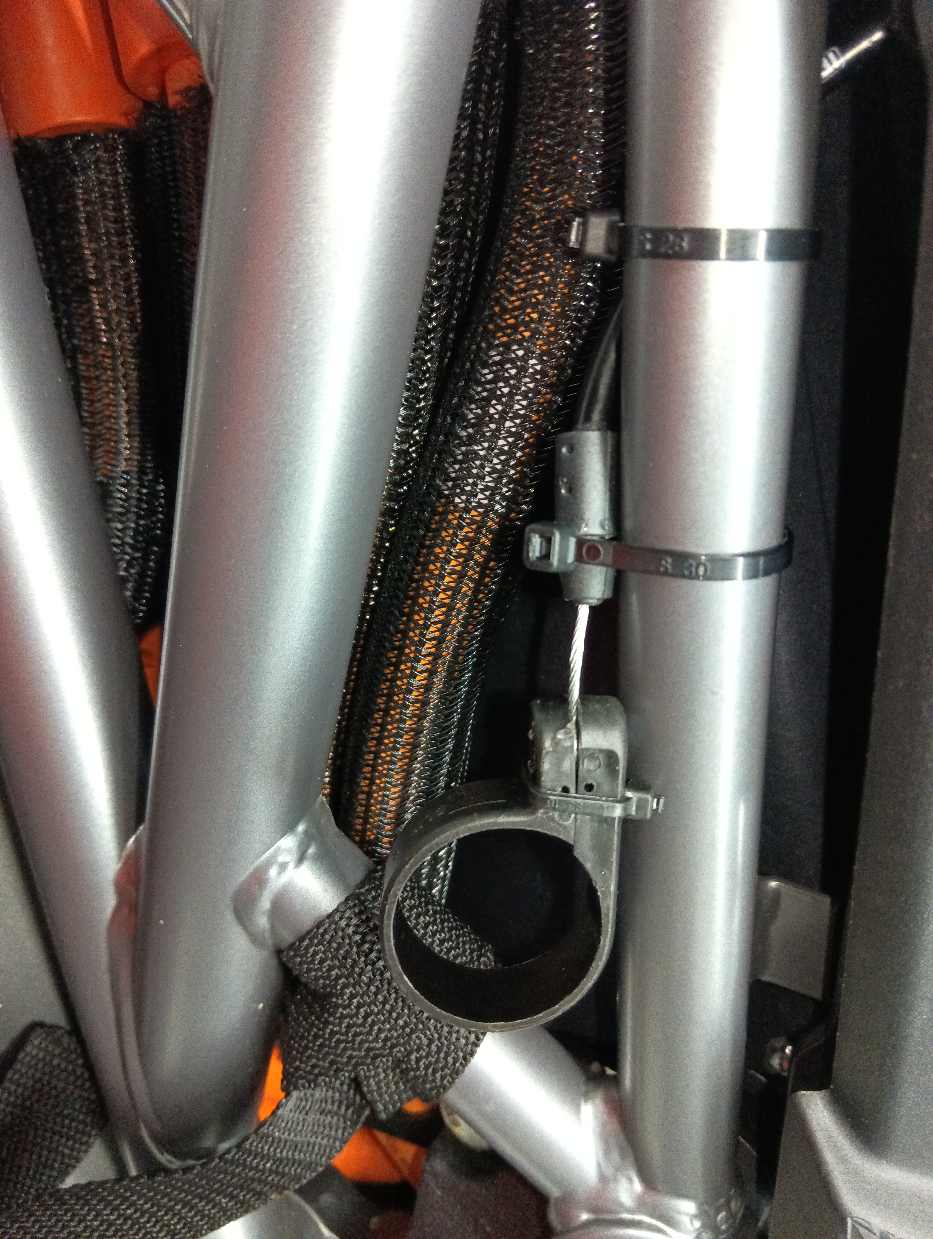

Das dicke Kabel ist allerdings eine Herausforderung: Ich habs am Display vorbei in die Verkleidung geschoben und die Einzelstecker hinter der Frontverkleidung verbunden.

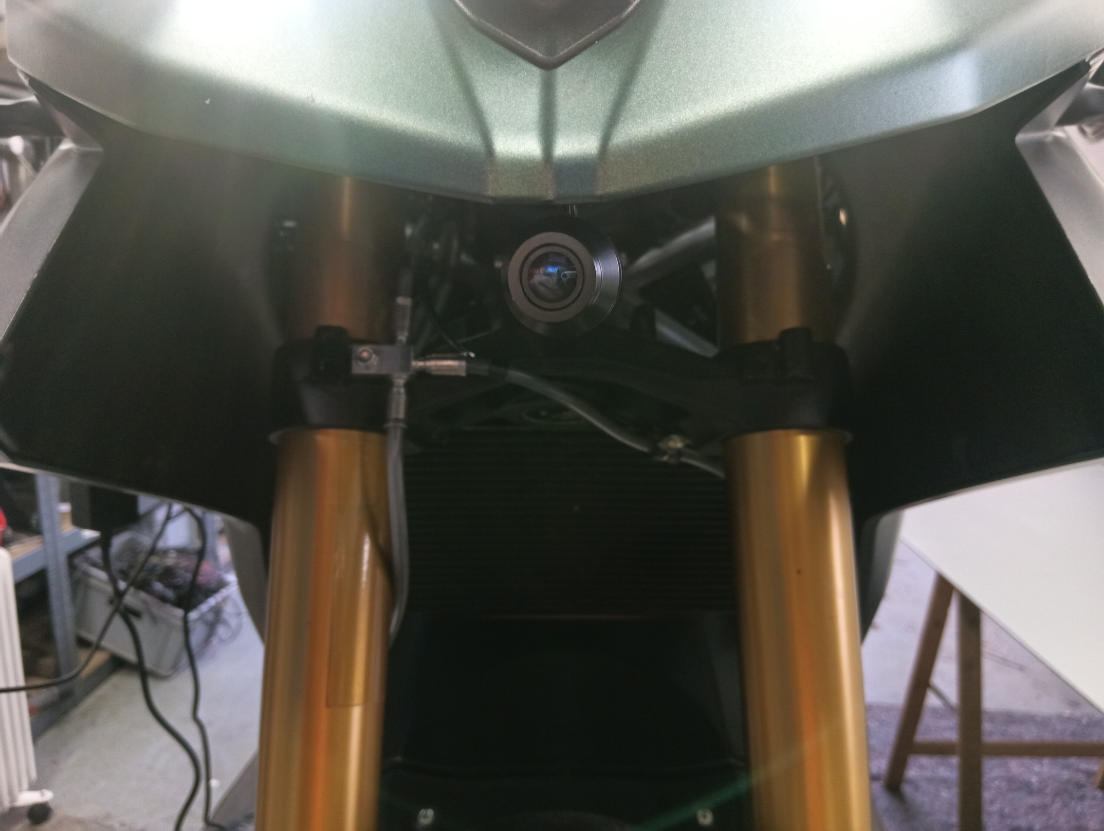

Die Kamera vorne sitzt unter dem Schnabel, für das Kabel musste ich ein Loch bohren.

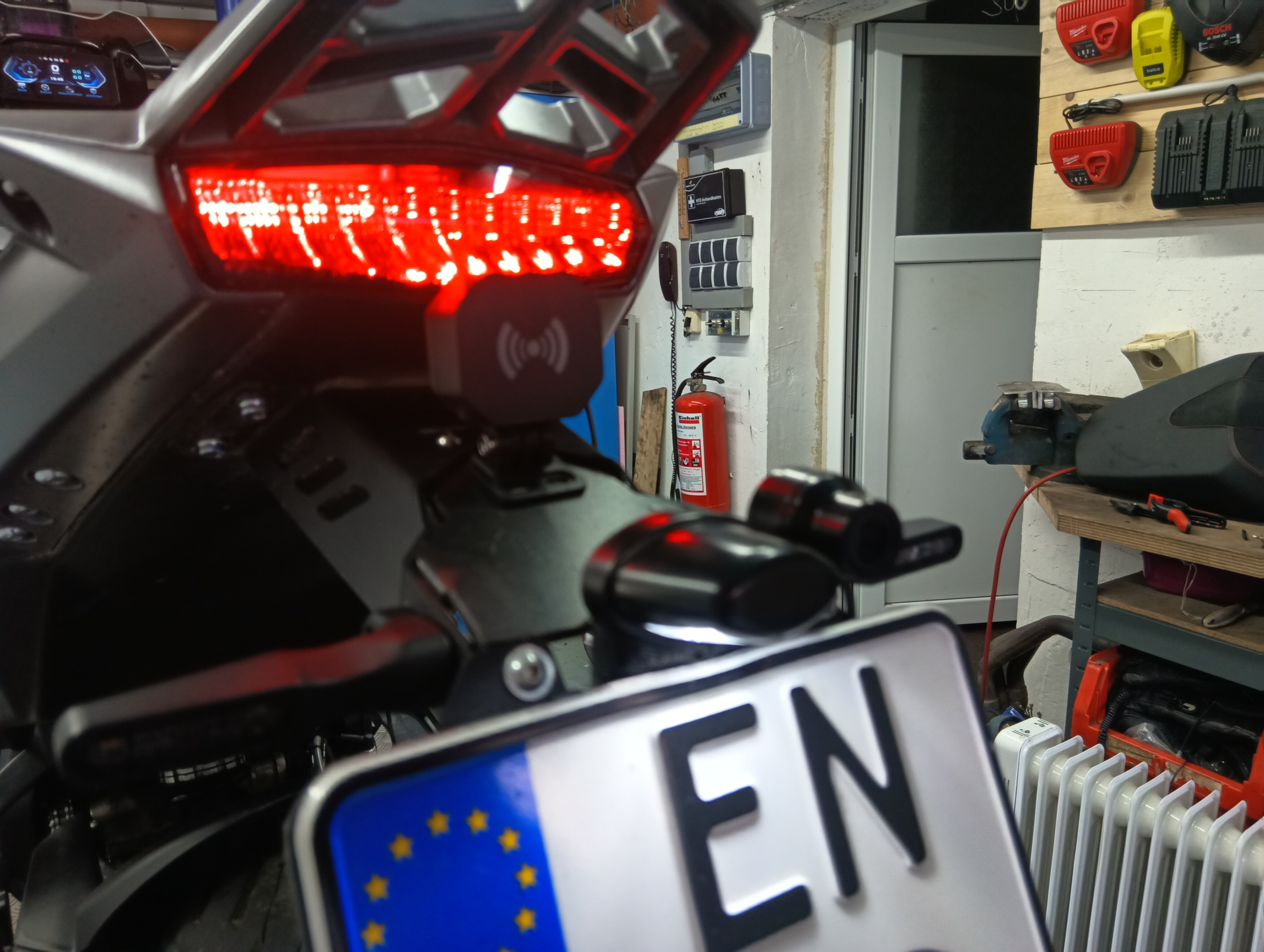

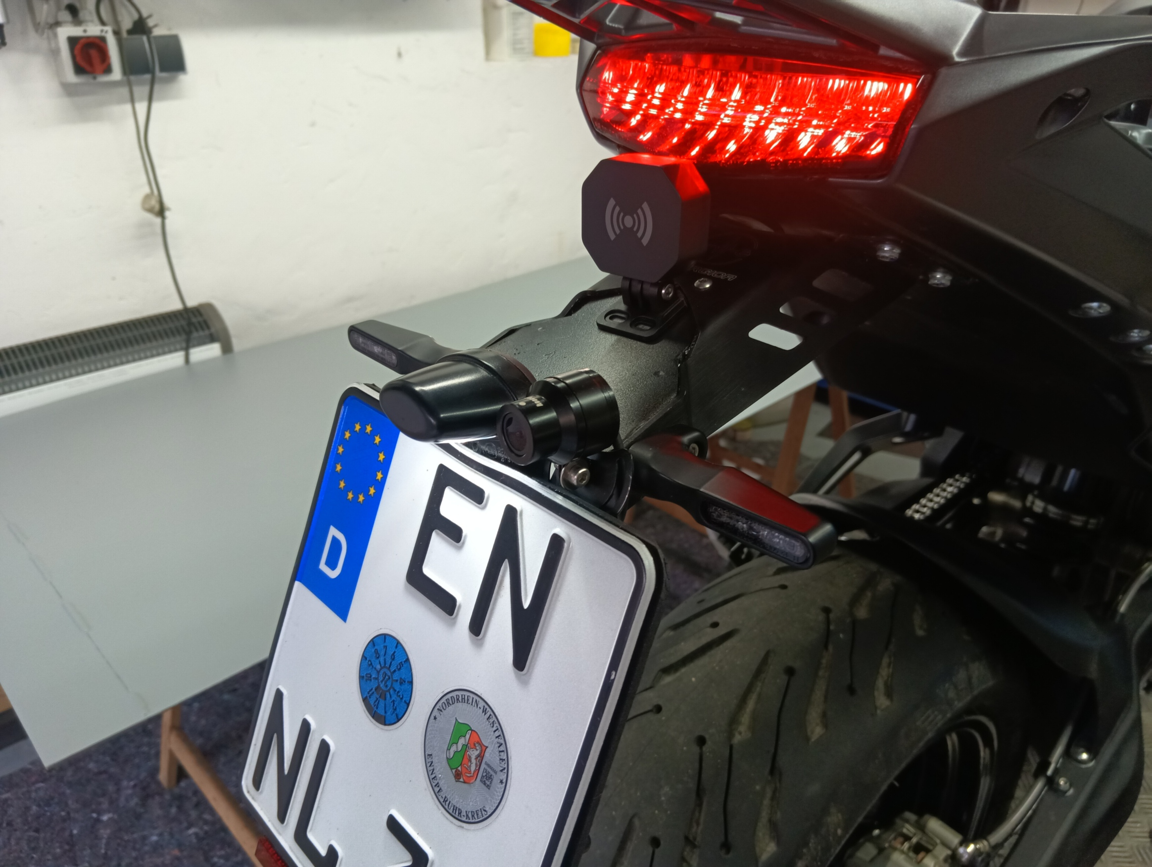

Hinten habe ich die Kamera am Kennzeichenträger montiert, das Radarauge sitzt unter dem Rücklicht auf dem Kennzeichenträger, dazu habe ich das Loch im Kennzeichenträger mit einem Stück Kunststoff verschlossen.

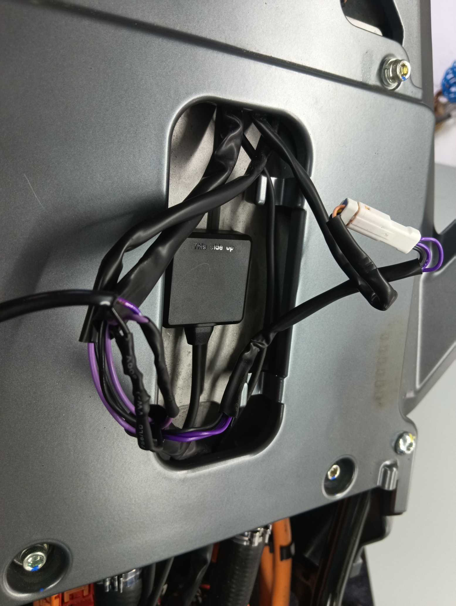

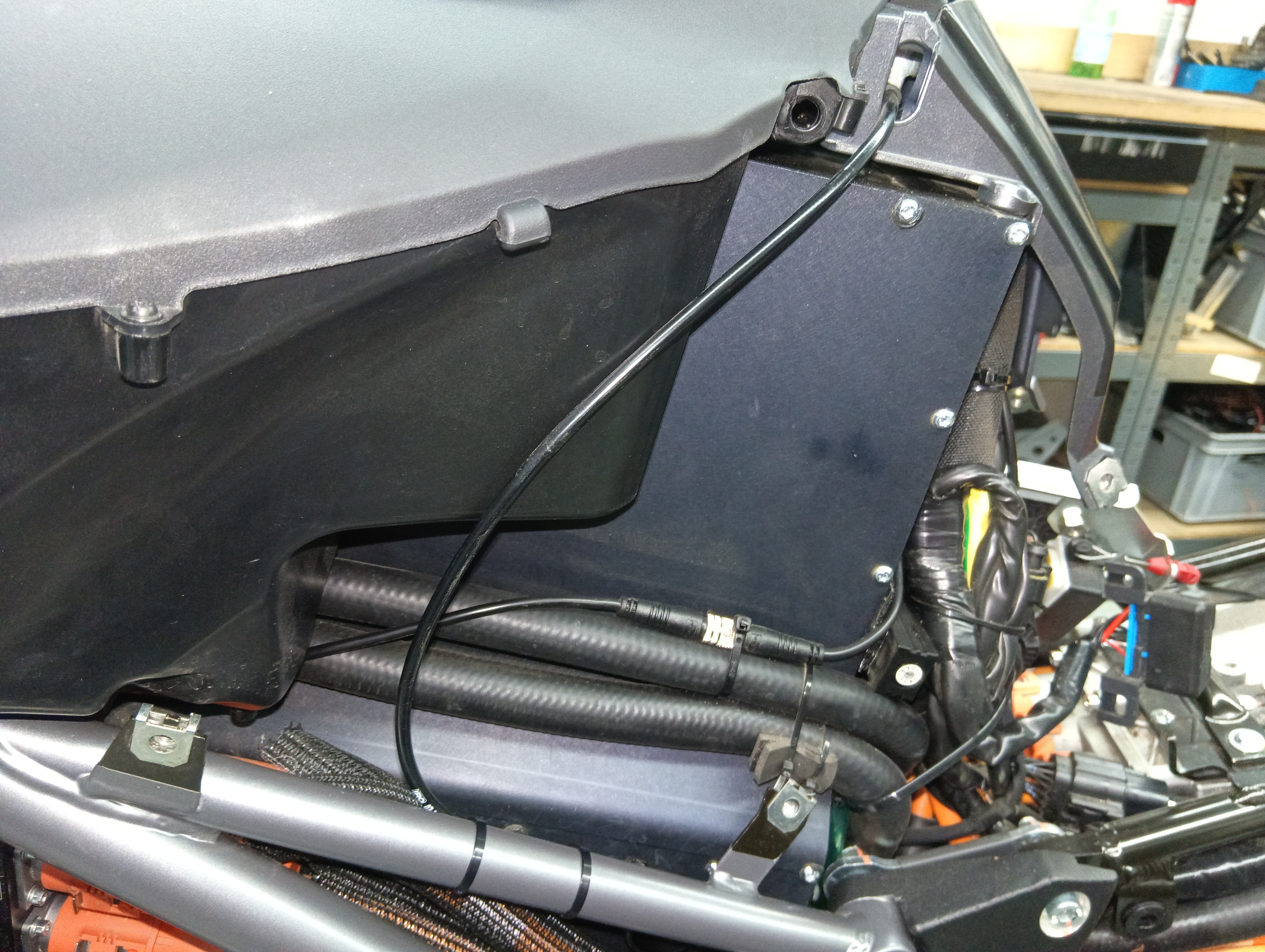

Die Stromversorgung für das Radar habe ich am Kabelbaum auf dem Ladegerät abgezweigt, dort habe ich auch die GPS Maus montiert.

Richtig, das Radar ist ein Totwinkelassistent, reagiert also beim Überholen anderer Verkehrsteilnehmer wie beim Auto auch. Die Warnung kommt seitenselektiv auf dem Bildschirm.
Außerdem reagiert das Radar auf den direkt auffahrenden mit voller Warnung und Umschalten auf die Heckkamera.

Wechsel der Anzeigen, Kameras, Tacho, Reifendruck, Einstellungen und Handyspiegelung über Tasten am Lenker, die restliche Bedienung über den Touchscreen, wie eben bei Android Auto und Carplay üblich.
Das ist nicht mehr ablenkend wie irgend ein Garmin oder TomTom. Großer Vorteil von -in meinem Fall- Android Auto sind die Apps zum Ladesäulen auffinden, wo sich dann die Routen ggf. auch noch ins Navi-Programm einbinden lassen.
