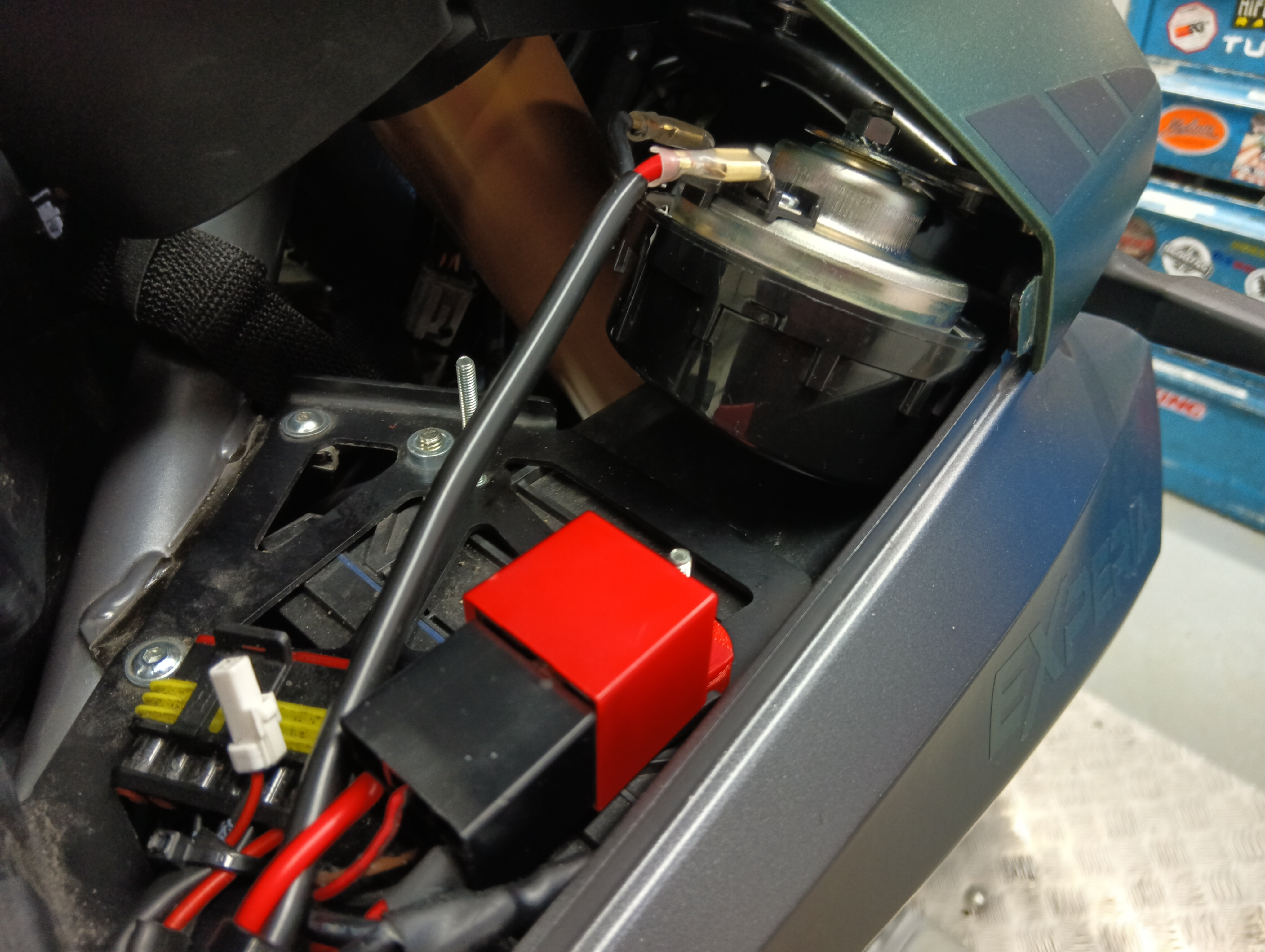

Mich hat die die lahme Hupe genervt. Ich hab mir eine Stebel TM80/2, das sind zwei Fanfaren, besorgt und diese rechts und links an den Verkleidungshaltern, an denen auch die vorderen Blinker hängen, verschraubt.
Die Kabel von der originalen Hupe habe ich verlängert und auf ein Schaltrelais geführt, das Relais ist rechts anstelle der anscheinend geplanten Bluetooth Schnittstelle montiert, Strom gibts aus dem AUX Anschluß. Klappt einwandfrei.
