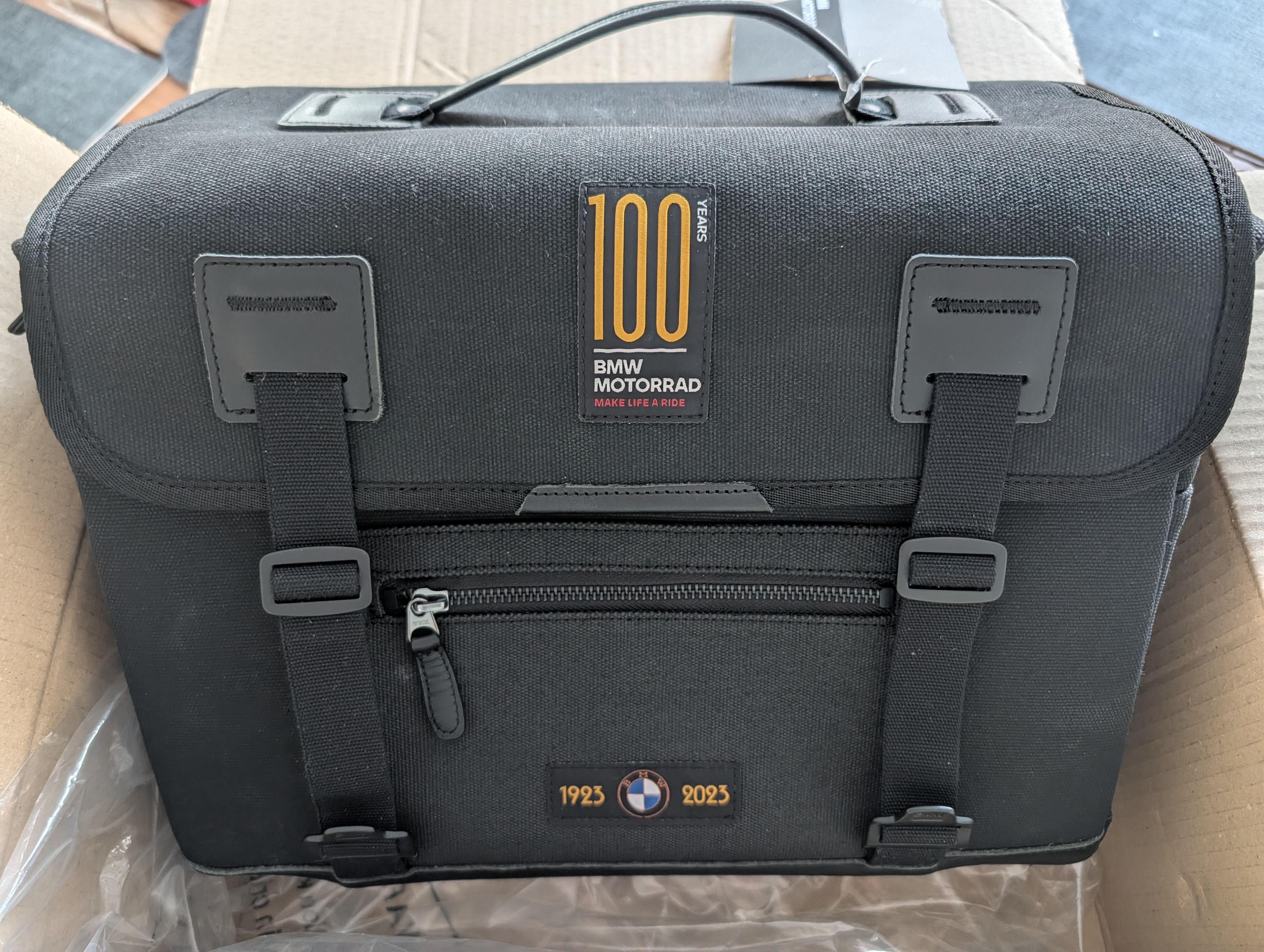

Die Tasche kommt heute (sagt DHL), dann weiß ich zumindest da schon mal mehr. Der Halter lässt noch auf sich warten, leider... aber klar, sollte das erstmal grundsätzlich zusammen passen und dann auch noch an der CE04 Platz finden, werde ich das gern hier einstellen inkl. Fotos.
Nachtrag: Tasche ist angekommen und macht einen guten Eindruck auf mich. Schön formstabil, gute Größe, und vor allem: Die gleiche Aufnahme wie ich sie bisher bei allen anderen Taschen gesehen habe! Sollte mich jetzt doch sehr wundern wenn die nicht an den CE04-Halter passen sollte!

Danke, schaut soweit sehr gut aus. Bin gespannt, wie die Tasche dann am CE04 wirkt, ob diese nicht zu "dick" ist.
Ich transportiere in meiner nineT Tasche das Ladekabel (Spiralkabel Typ2), Transportgummies und Regenzeugs, passt perfekt hinein. Die R18 Tasche hätte noch mehr Platz, reizt mich wenn es gut am Roller aussieht. ;)

Alpenostrand hat geschrieben: Fr 23. Jan 2026, 09:52 Danke, schaut soweit sehr gut aus. Bin gespannt, wie die Tasche dann am CE04 wirkt, ob diese nicht zu "dick" ist.
Edit: Hast du die beim BMW Baum für 99€ gekauft?
Ja, die Fotos der montierten Tasche kommen dann, wenn es draußen denn endlich mal wieder etwas wärmer wird. Selbst in unserer Tiefgarage macht das Schrauben aktuell keinen Spaß... :roll:

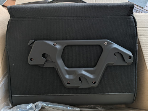

Auf jeden Fall ist der Halter vorhin auch eingetrudelt, und zumindest kann ich hier schon mal 100% bestätigen dass Halter & Tasche perfekt zueinander passen! Tasche rastet butterweich ein und hängt grundsätzlich genau wie sie soll. Die weiteren spannenden Fragen klären sich dann erst am CE04 - passt die Lage und Position der Tasche zu dem verfügbaren Bereich um die Halterung herum, und wenn ja, wie sieht das am Ende auch bezüglich der Breite aus. Ich werde berichten!
Edit: Ach so, ich habe die Tasche nicht bei Baum gekauft, sondern beim Motorradhaus Ebert... und zwar für sage und schreibe 75€ inkl. Versand! Allerdings hatten die wohl nur noch diese eine am Lager, direkt nach meiner Bestellung war sie von deren Onlineshop verschwunden. Aber ich denke, wenn alles passt und halbwegs gut aussieht, wäre die Tasche mir auch 99€ wert gewesen...

Jetzt haste mich echt auch neugierig gemacht. Ich hab die Adventure Collection dran, aber die hier würde mir auch gefallen. Und der Preis, selbst für 99€, ist wirklich gut.
Die Adventure Collection gefällt mir optisch gut, da eher „zierlich“ gehalten. Das ist aber gleichzeitig auch der Nachteil. Und dass sie so labbrig ist, eher wie ne Art Gepäckrolle.
Also auf geht’s.. langen selbstgestrickten Schlüpper von der Oma angezogen, ab in die Tiefgarage und das Ding drangezangelt 😀
Bin echt gespannt, was du berichten wirst. Und Fotos sind dann natürlich auch gern gesehen.

Ja die Tasche sieht tatsächlich gut aus und wird voraussichtlich auch nicht so labbrig wie ein Lappen runterhängen.
Interessant wäre welche originale BMW Ersatzteilnummer du da ergattert hast obwohl soweit ich das erkennen konnte 16Liter dabei stand.
Guten Gelingen bei der Montage ... 8-)

Ich habe mir die Tasche auch gegönnt, beim Preis von 99€ war das für mich OK. Brauchte eine hohe Sitzbank für die RT, da ist die Tasche im Auslandsport quasi gratis dabei.
Wenn diese da ist, mach ich dann selbst die Fotos in der Tiefgarage. :D
Sollte es mir nicht gefallen, schick ich die zurück, außer @CE04 möchte die dann haben.

CE04 hat geschrieben: Sa 24. Jan 2026, 10:32 Interessant wäre welche originale BMW Ersatzteilnummer du da ergattert hast ...
Die BMW Teilenummer ist: 77495A5CCA6

Also vorab "drangehalten" - müsste passen! Dann erstmal den Halter dran geschraubt, der bleibt ja sowieso. Was haben die sich denn aber bei den Schrauben gedacht? Die für hinten sind ja von der Länge her ok, aber genauso lange Schrauben für unten...?! Das war mir zu heikel, habe eine davon probiert, aber bin irgendwann an's Ende des Gewindes gestoßen und hab mich dagegen entschieden, da weiter mit Gewalt vorzugehen. Also sind jetzt von unten die originalen Schrauben drin, von hinten die mitgelieferten.
Aber dann.... der große Moment... ja, die Tasche passt dran! Aaaaaber: Leider, so wie etwas befürchtet, sorgt die Tatsache dass die Aufnahmeplatte an der Tasche nicht mittig platziert ist, sondern zur "falschen" Seite (nach vorne) versetzt, kommt die Tasche so nah an die Verkleidung heran, dass es einfach zu fummelig ist, sie ein- und auszuhängen. Die Metallschnalle rechts liegt dann auch am lackierten Teil an, was sich auf Dauer nicht gut machen würde. Das ist echt schade, denn ansonsten ist die Tasche wirklich schön und passt meiner Meinung nach sehr gut an die CE04 - wäre sie doch nur 5cm weiter hinten! So fürchte ich werde ich sie nicht behalten, denn ich will die Tasche schon auch mit in's Büro nehmen wenn ich fahre, muss also regelmäßig ein- und aushängen können ohne mir die Finger zu verrenken... ich hab euch ein paar Foto gemacht, wie versprochen. Auch die "Dicke" der Tasche finde ich noch ok, aber das nutzt leider nichts... also weiter suchen, vermutlich wirds jetzt eher die SW-Motech Legend Gear LC2 werden, soweit ich hier lesen konnte sind die Aufnahmen ja kompatibel zueinander... schade!

Die Platte ist doch komplett verschraubt:
Wäre es nicht möglich, mit neuen Löchern weiter "vorn" (links im Bild) ein passendere Position der Halteplatte zu finden? Die alten Löcher dann mit was geeignetem verschließen?

MEroller hat geschrieben: Mo 26. Jan 2026, 10:28 Die Platte ist doch komplett verschraubt:
Ja, darüber habe ich tatsächlich auch kurz nachgedacht... aber ehrlich gesagt ist mir der Aufwand zu groß, weil man ja von innen erstmal irgendwie dran kommen muss, also das Innenfutter auch irgendwo lösen / öffnen... und dann eben neue Löcher machen wäre sicher noch das kleinere Problem, die alten verschließen dann schon wieder etwas aufwändiger... ich habe den Gedanken für mich jedenfalls wieder verworfen, aber machbar wäre das sicher, und dann würde die Tasche schon gut an den CE04 passen....
