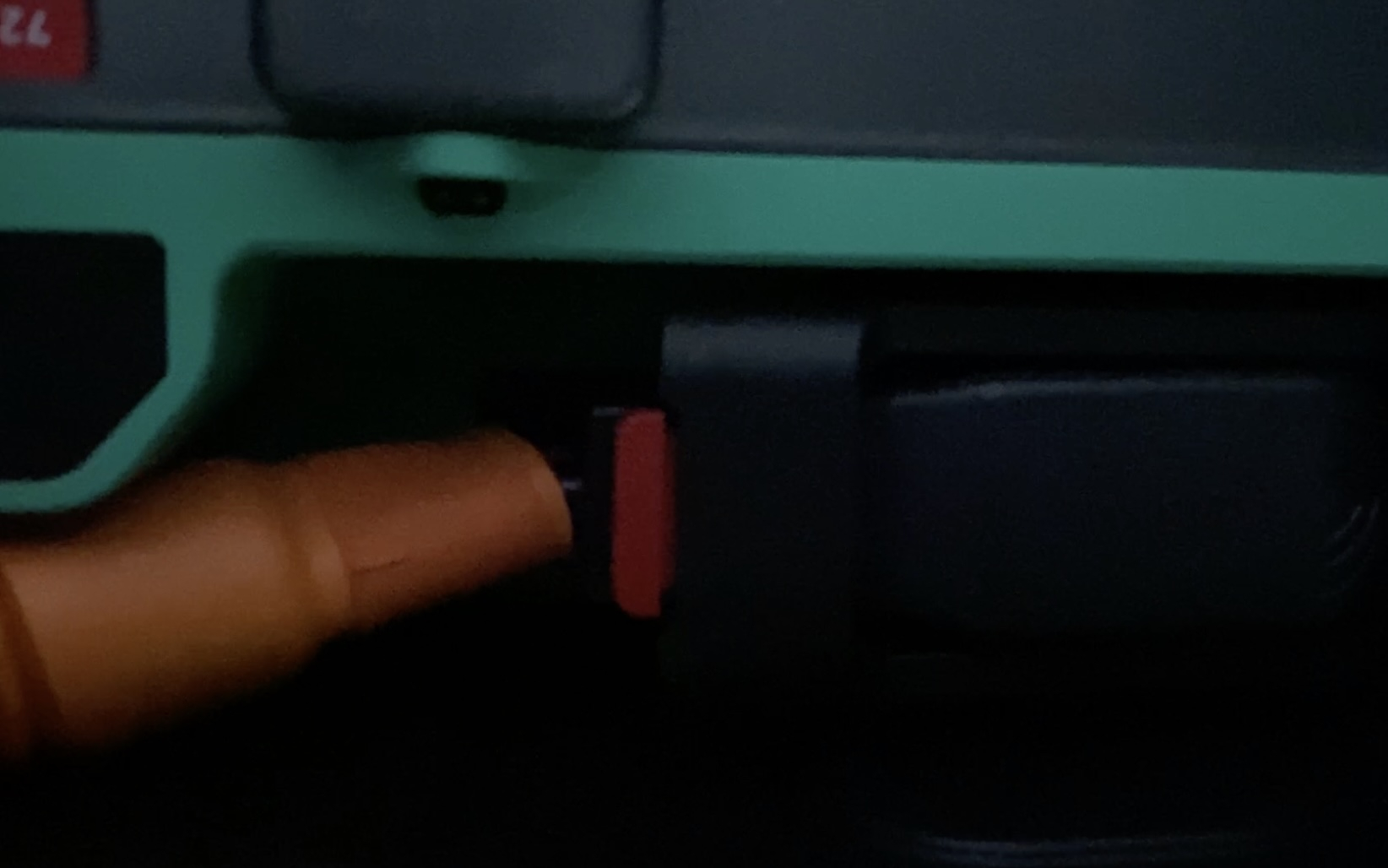

[+ Lösung] Akkus piepen beim Anschluss
Beitrag von rollingmartin »
Moin,
das war ein Schreck und löste echte Frustwellen aus. Spoiler: Alles ist gut.
Ich hatte beide Akkus 100% im Haus voll geladen (mit LED grün ;) ) und schließe Akku 1 an. Nach ca. 5 Sekunden höre ich ein leises "piep piep piep piep piep piep". Leider kann ich hier keine Videos anhängen. Zunächst konnte ich das sehr leise Piepen gar nicht lokalisieren - war es der NIU, mein Handy, der Akku? Es war eindeutig der Akku. Akku 1 lösgestpöselt, Akku 2 angeschlossen... wieder das Piepen. Dann beide Akkus angeschlossen - beide piepten wie die Vögel im Frühling.
Da kam etwas Panik und Frust auf: Also doch Chinash*t? Also doch ständig Ärger? "Bütte nicht". Händler angerufen: "Keine Ahnung, hab grad Kunden, ich guckt gleich mal..."
Dann habe ich, während sie noch vor sich hin piepten, nochmal alles durchgeguckt, Einstellungen, rechte Bremse betätigt und...... ich hatte den Helm an den linken Lenker gehängt. Dabei drückte er leicht gegen die Bremse. Helm entfernt. Zack! Das Piepen war weg! puhhhhh!
Händler angerufen, informiert, der sich für die Info bedankte. Losgefahren, erste Autobahnfahrt. Herrlich ❤️ NIU ❤️ 🤭
Zuletzt geändert von rollingmartin am Di 20. Jan 2026, 11:53, insgesamt 1-mal geändert.

Das Leben kann so einfach sein 😅.
Frage ist nur, warum sich die Akkus beim Anstöpseln dafür interessieren, was der Bremsschalter grade macht....
