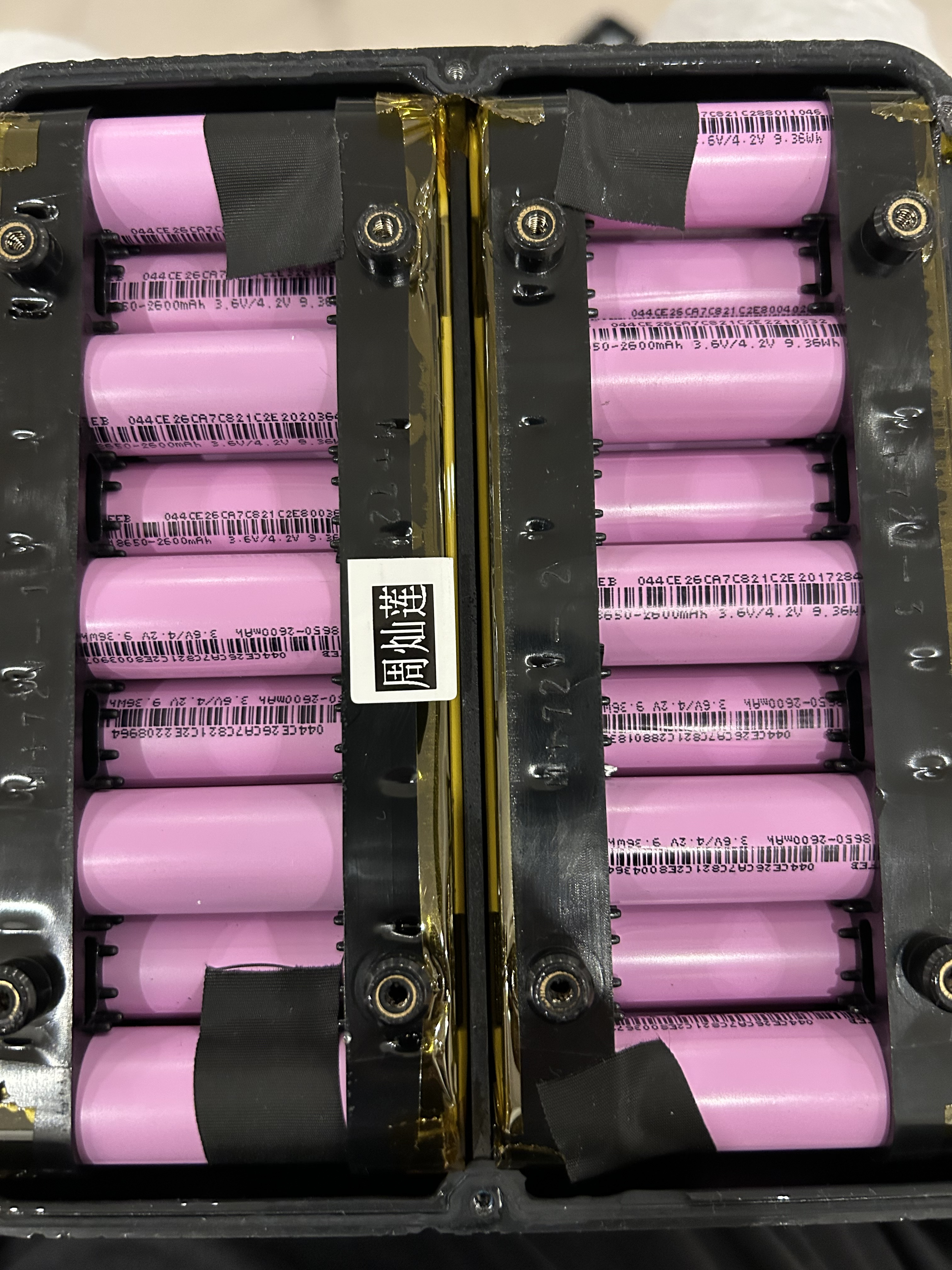

Meine Batterie war nach 1,5 Wochen im Roller leider tiefen entladen (Vermutung, da die Anzeige 3x blinkt).
Sie lässt sich nicht mehr laden. Wenn ich die Taste für den Ladestand drücke kann ich an den Ausgängen 66,2V messen. Das würde bedeuten, dass die Zellen bei 3,3V/Zelle sind.
Ich habe den unteren Deckel der Batterie geöffnet und die zwei Zellbänke die sichtbar werden sind gemessen. Dort messe ich allerdings 3,80 und 3,86V. Ich habe noch nicht rausgefunden, wie ich den Akku weiter zerlegt bekomme. Ich hoffe ich kann den Akku durch nachladen einzelner Zellen noch retten.

Sehr wahrscheinlich ist ein oder mehrere Stränge unter 2,5V.
Die verbauten FEB 2600mah sind jedoch nicht besonders gut. Erstaunlich, oder aufgrund der Probleme vllt auch nich, dass Niu hier so schlechte Zellen verbaut.
Wenn du beim Reparieren nicht weiterkommst, kannst dich melden. Komme auch aus Berlin.

Danke für das Angebot. Ich wohne inzwischen nicht mehr in Berlin, sondern im 400km entfernten Blomberg.
Wenn ich den Akku mit diesen Zellen nicht mehr retten kann würde ich sie gerne gegen Samsung 35E tauschen bzw. tauschen lassen. Ist nur schade, dass der zweite Akku dann weniger Kapazität hat. Aber bei beiden tauschen wäre mit zu kostenintensiv.
