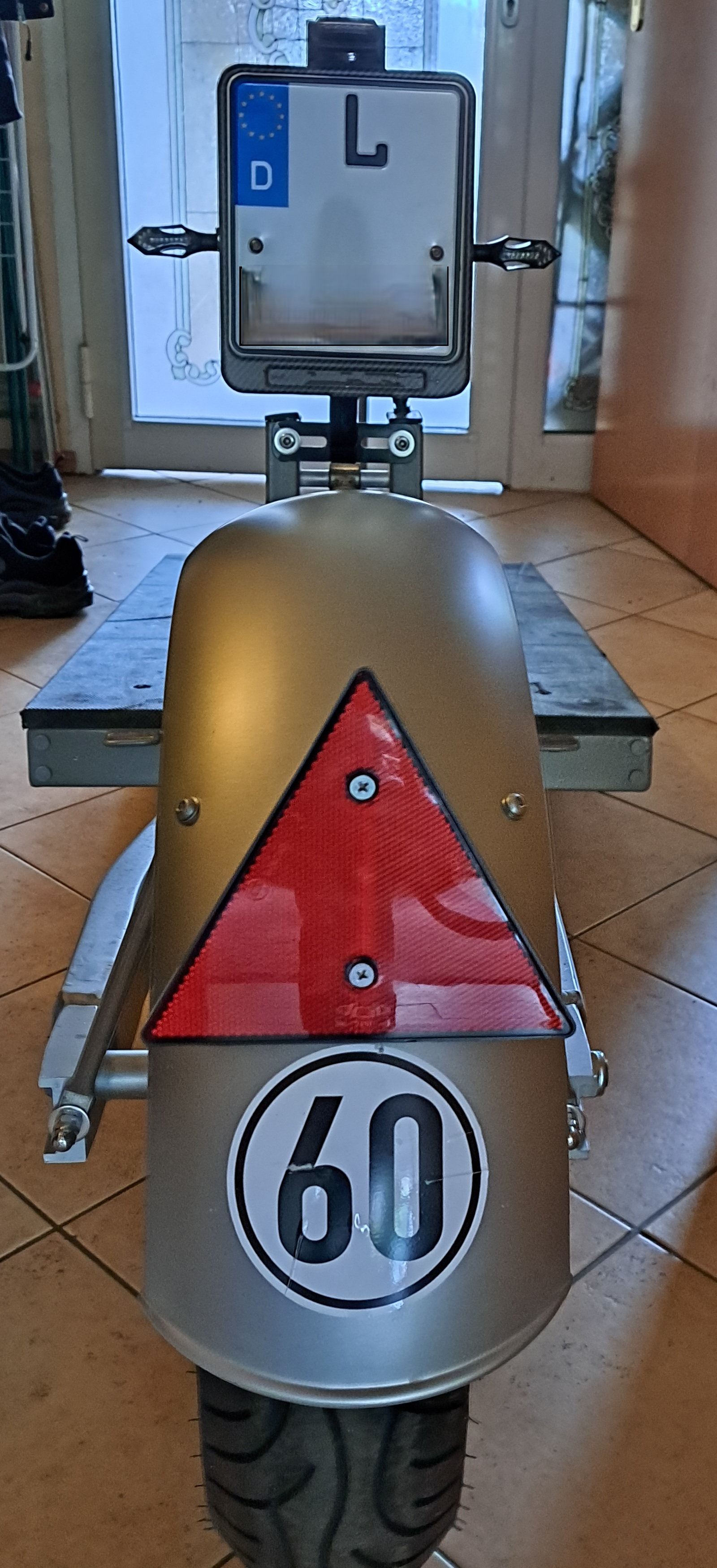

Hallo alle miteinander,
also das Gefährt ist natürlich von der Dekra abgenommen und ordentlich angemeldet mit eigenen Papieren.
Hat ein Folge Kenzeichen und natürlich die komplette Beleuchtung mit Rücklicht, Bremslicht und Blinker und
nicht zu vergessen die Kennzeichenleuchte.
Mußte zur Dekra Abnahme noch Dreieckiges Katzenauge in vorgeschriebener Größe (sieht ein bißchen blöd aus)
hinten und rechteckige gelbe seitlich anbringen.
Fahren darfst du in Deutschland nur 60 kmh, deswegen ist auch die Reichweite so gut wie gleich geblieben.

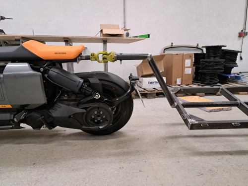

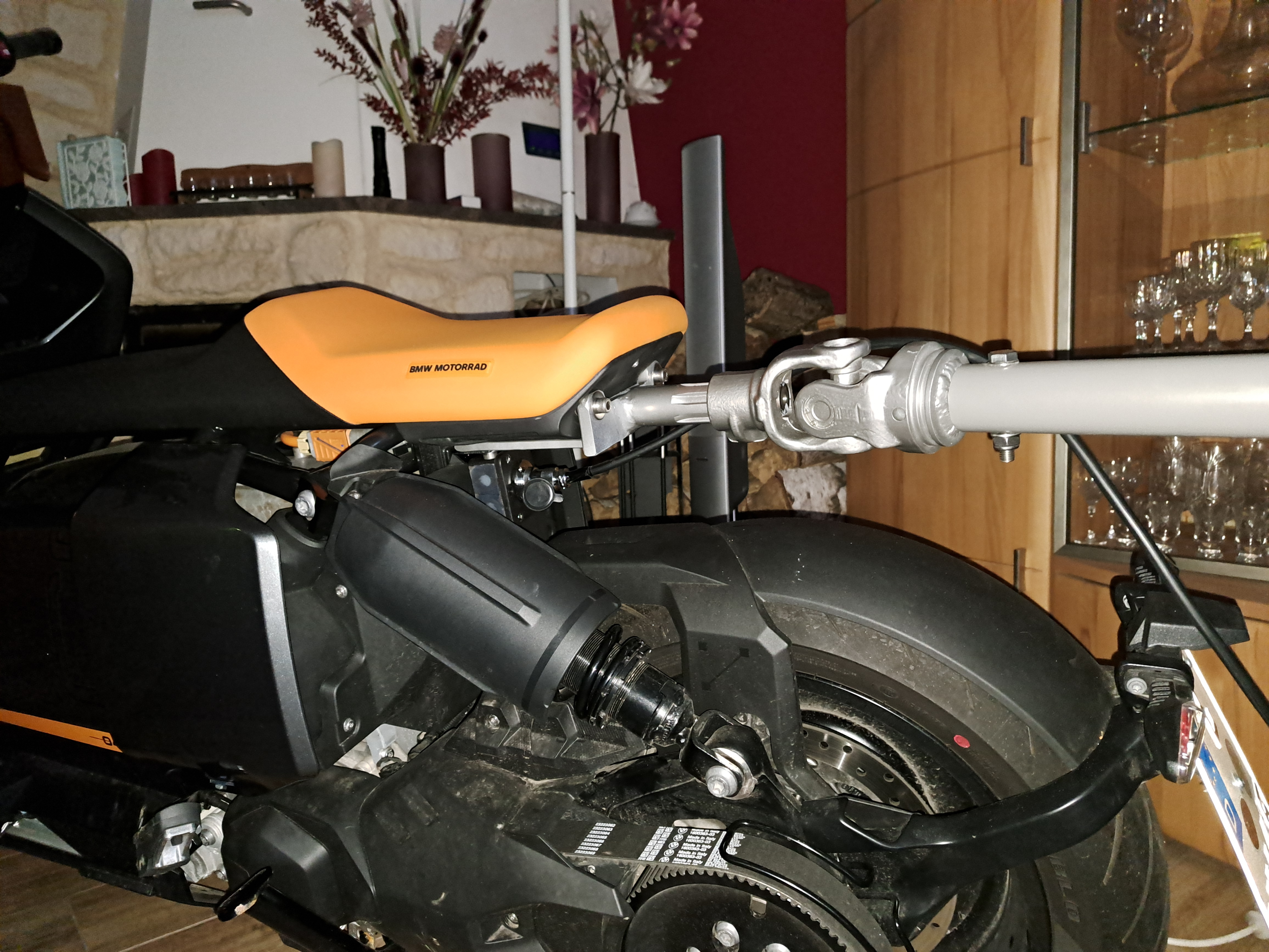

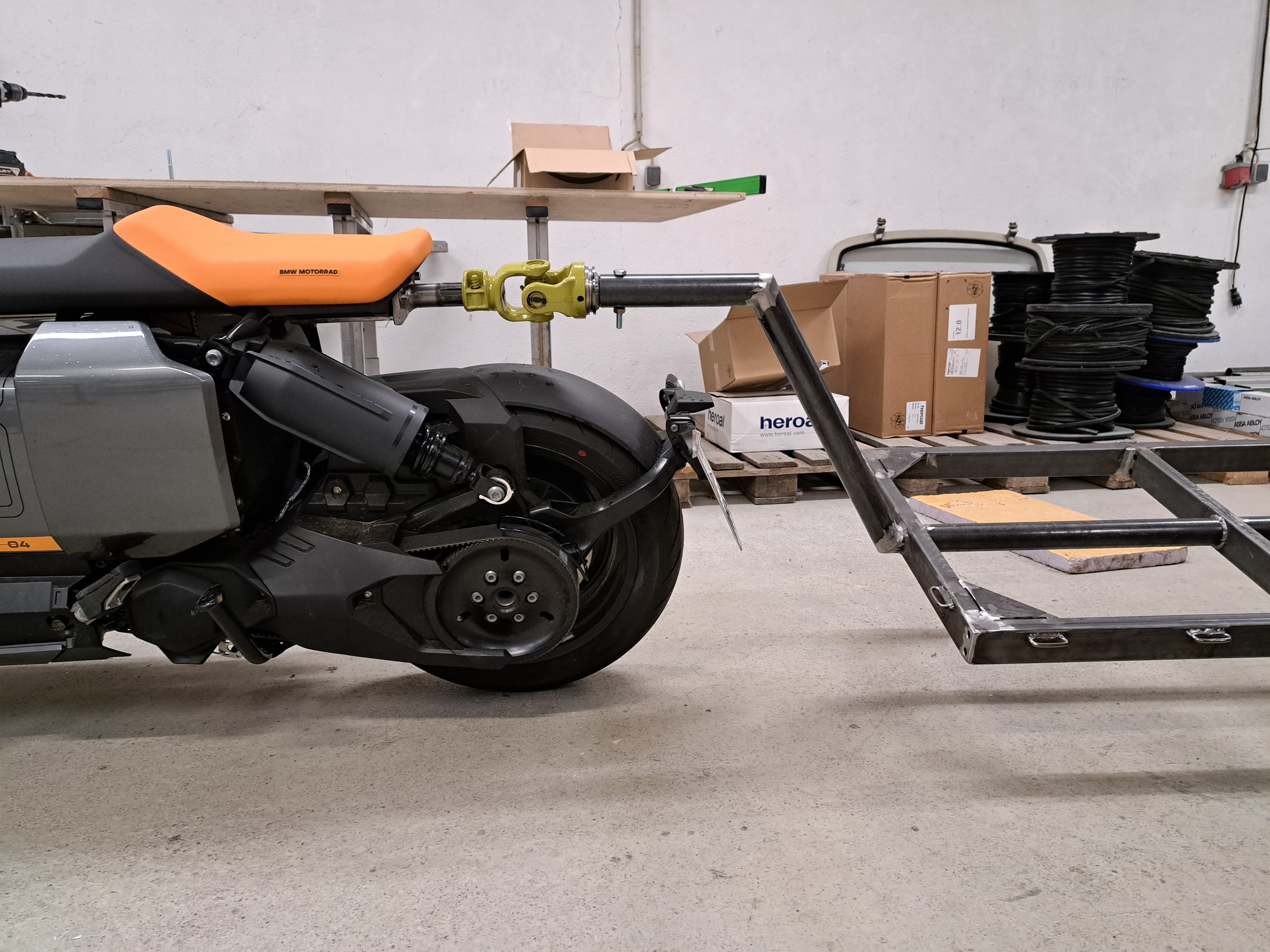

Also wirklich gut... Ist das ein normales Kardangelenk von einem Pkw ? Die Schwinge ist von einem Mopped?
Hebi
Beiträge: 7
Registriert: Do 6. Jul 2023, 11:39
Roller: BMW CE04 11kW
PLZ: 04416
Wohnort: Markkleeberg
Re: CE 04 Taschen, Koffer und Halterungen
Beitrag von Hebi »
Also Kardangelenk kommt aus der Landwirtschaft, weil ich was solides wollte und
Angaben zur Belastungsgrenze für die Dekra brauchte.
Die Schwinge mit Achsen und das Federbein sind von einer Honda CB 600 F.
Das Rad von einem Roller Kymco 500 weil ich die selbe Rad und Reifengröße wie mein
Vorderrad haben wollte.
Gruß Uwe
