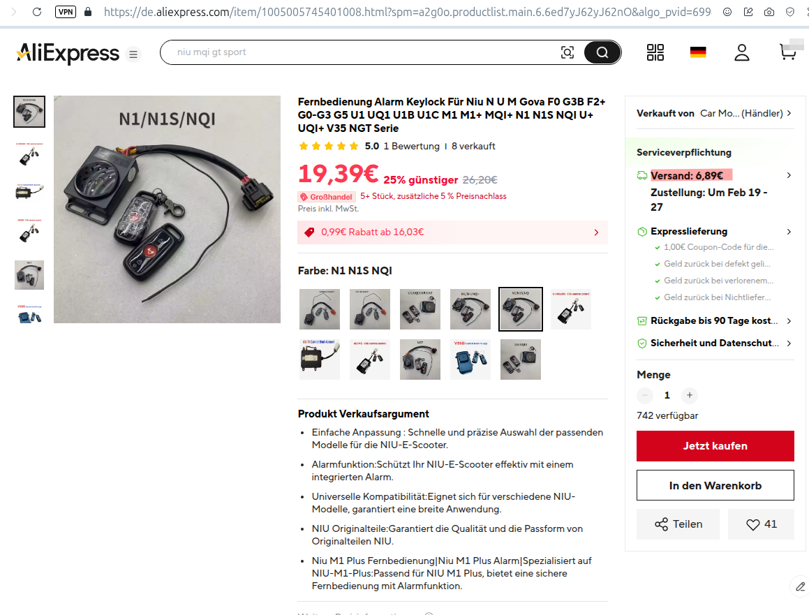

Hast du's vielleicht mittlerweile hinbekommen? - Bei meinem NIU N-GT war es so, wie @Bodo 1800 bereits sagte: Alte Batterie raus, neue rein. Ich habe mir allerdings neue Gehäuse gekauft, da mein Vorbesitzer die zweite FB ziemlich zerstört hatte beim Öffnen.
Beim Öffnen sollte man ein 2-Euro-Stück hernehmen. Mit einem Messer oder anderen schmalen Öffnungswerkzeug zerbricht man die FB nur.
Neue FB-Gehäuse kauft man am Besten bei Aliexpress. Und da auch nicht die einzelnen Gehäuse, sondern gleich ein komplettes Set mit Sender und Empfänger. - Ist seltsamerweise günstiger als zwei Gehäuse einzeln zu kaufen. Man muss dann natürlich die Platinen tauschen. Geht aber ganz leicht.
Hier der Aliexpress-Anbieter:
https://de.aliexpress.com/item/1005005745401008.html
19,39 € + 6,89 € für Versand = 26,28 € für zwei Schlüsselgehäuse. Somit pro Stück 13,14 €.
Aber vielleicht kann man auch die alten Gehäuse weiter nutzen. Bei so einem alten Roller...
Bei mir hat übrigens der neue Empfänger (hatte ihn schon eingebaut) keinen Alarm von sich gegeben, wenn man den Roller bewegte. Somit baute ich die alte Alarmanlage kurzerhand wieder ein.
