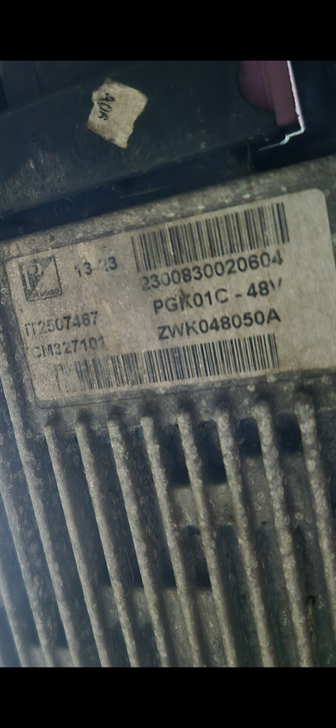

E-Bik Andi hat geschrieben: Mi 20. Mär 2024, 07:43 Danke für das Bild des Controllers Marcus :)
Scheint ein Eigenprodukt von Piaggio zu sein.
Ich bezweifle, dass "ZWK048035A" eine Piaggio-eigene Bezeichnung ist. Begründung: Im Super Soco CU (mit 0,9 kW!) kommt offenbar auch ein Controller mit dieser Typenbezeichnung zum Einsatz, wie man diesem Dokument entnehmen kann. Und Piaggio und Super Soco haben doch wenig miteinander zu tun, oder nicht?
Lt. der CU-Bedienungsanleitung soll der Controller eine Strombegrenzung auf 35 A haben. D. h. er kann den Motor mit maximal 48 V x 35 A = 1,68 kW ansteuern. Der One Plus soll aber 2,3 kW Nenn- und 3 kW Spitzenleistung haben. Irgendwas ist da oberfaul.

wiewennzefliechs hat geschrieben: Mi 20. Mär 2024, 10:13 Ich bezweifle, dass "ZWK048035A" eine Piaggio-eigene Bezeichnung ist. Begründung: Im Super Soco CU (mit 0,9 kW!) kommt offenbar auch ein Controller mit dieser Typenbezeichnung zum Einsat
Das ändert nichts an der Tatsache, dass er nicht durch einen programmierbaren oder leistungsstärkeren Controller für kleines Geld tauschbar ist.
Auch ein kleiner 45 km/h Roller mit 2000W Motor sollte Controllerseitig 80A ab können.

Ich tippe auf Feuchtigkeit im Steuergerät, es gab da auch einen Rückruf:
viewtopic.php?f=123&t=37004

Da hast ja schon heftige Sachen mit Piaagio One erlebt. Ich habe 12800 km bei 4000 km Akku Neu und dann gleichzeitig Rückruf Steuergerät ( hat jetzt auch 50 A das gleiche wie dein Foto. Danach keine Probleme bis jetzt aber habe schon viel Negatives gelesen mit Piaggio One.
