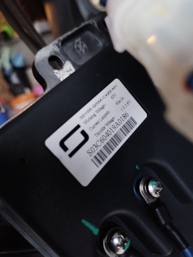

Wenn ich es richtig sehe, ist das doch ein LingBo-Controller. Der hat einen 30-Pin-Stecker, der meistens von außen mit Heißkleber versiegelt ist und manchmal eine umlaufende Dichtung hat. Aber so ganz dicht ist das nicht. Bei der TC sitzt der Controller vorne im Fahrtwind, oder? Das wäre dann nicht besonders geschützt. Dadurch könnten auch Kontaktprobleme entstehen. Ich bin gespannt.

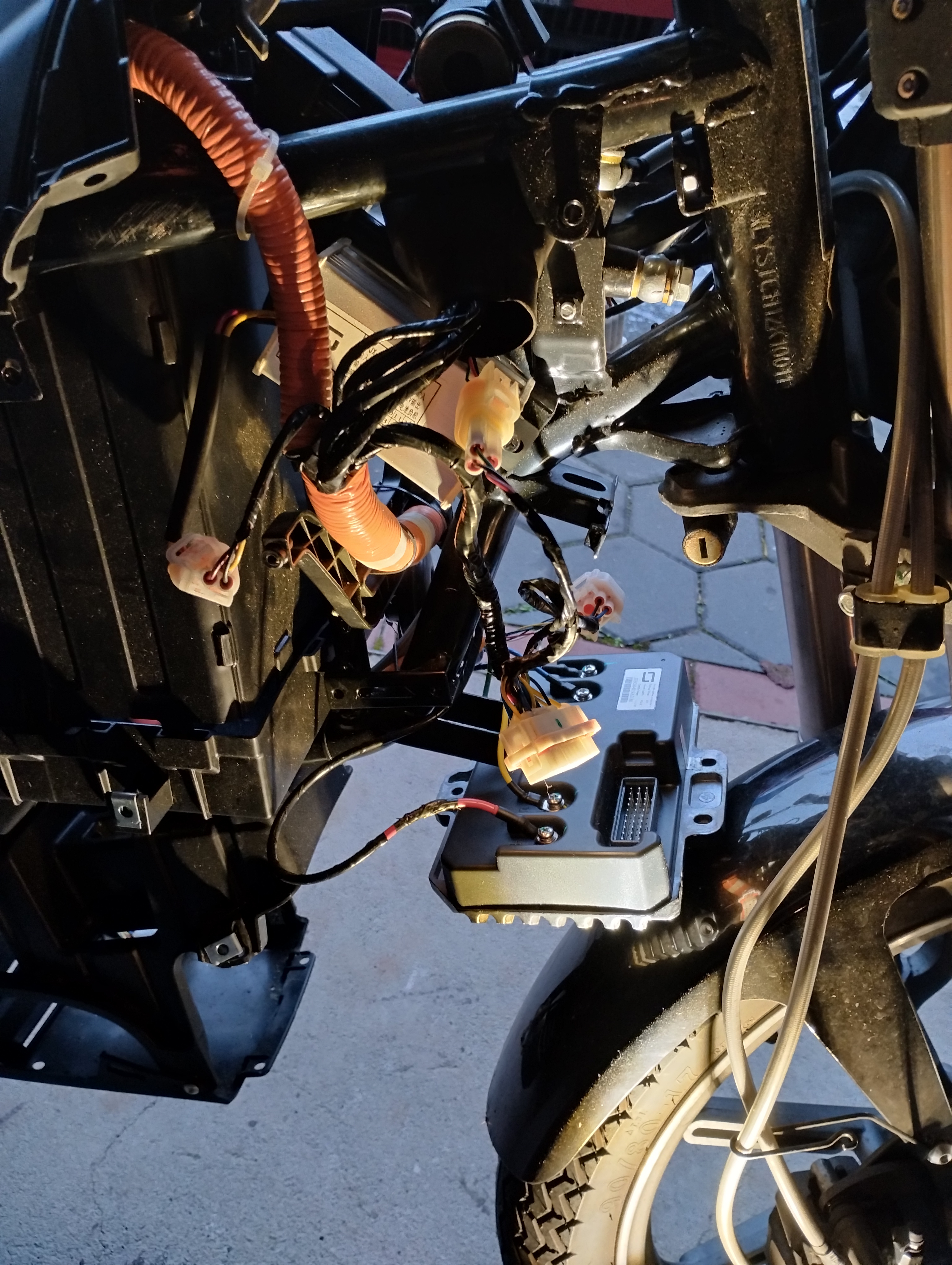

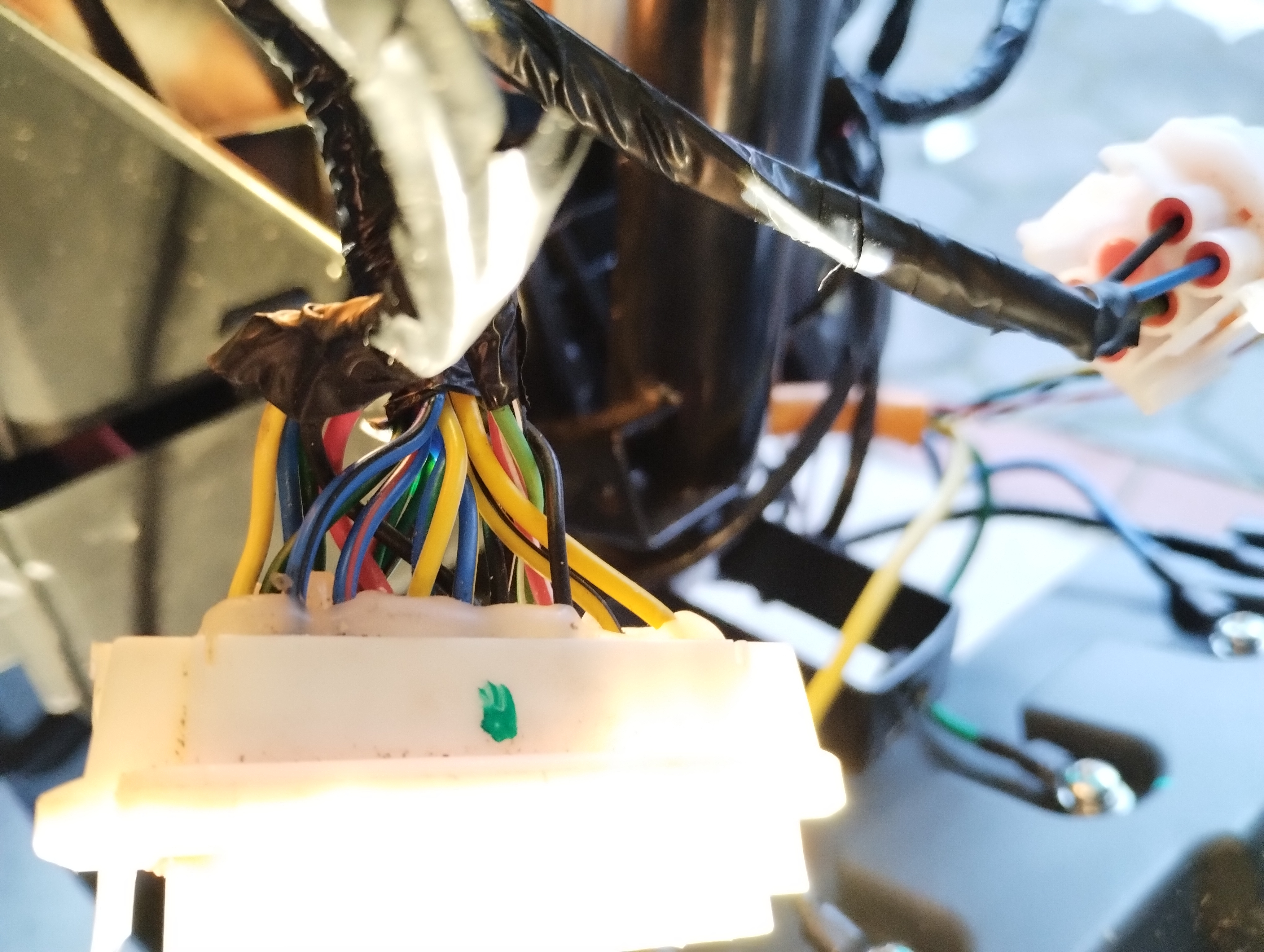

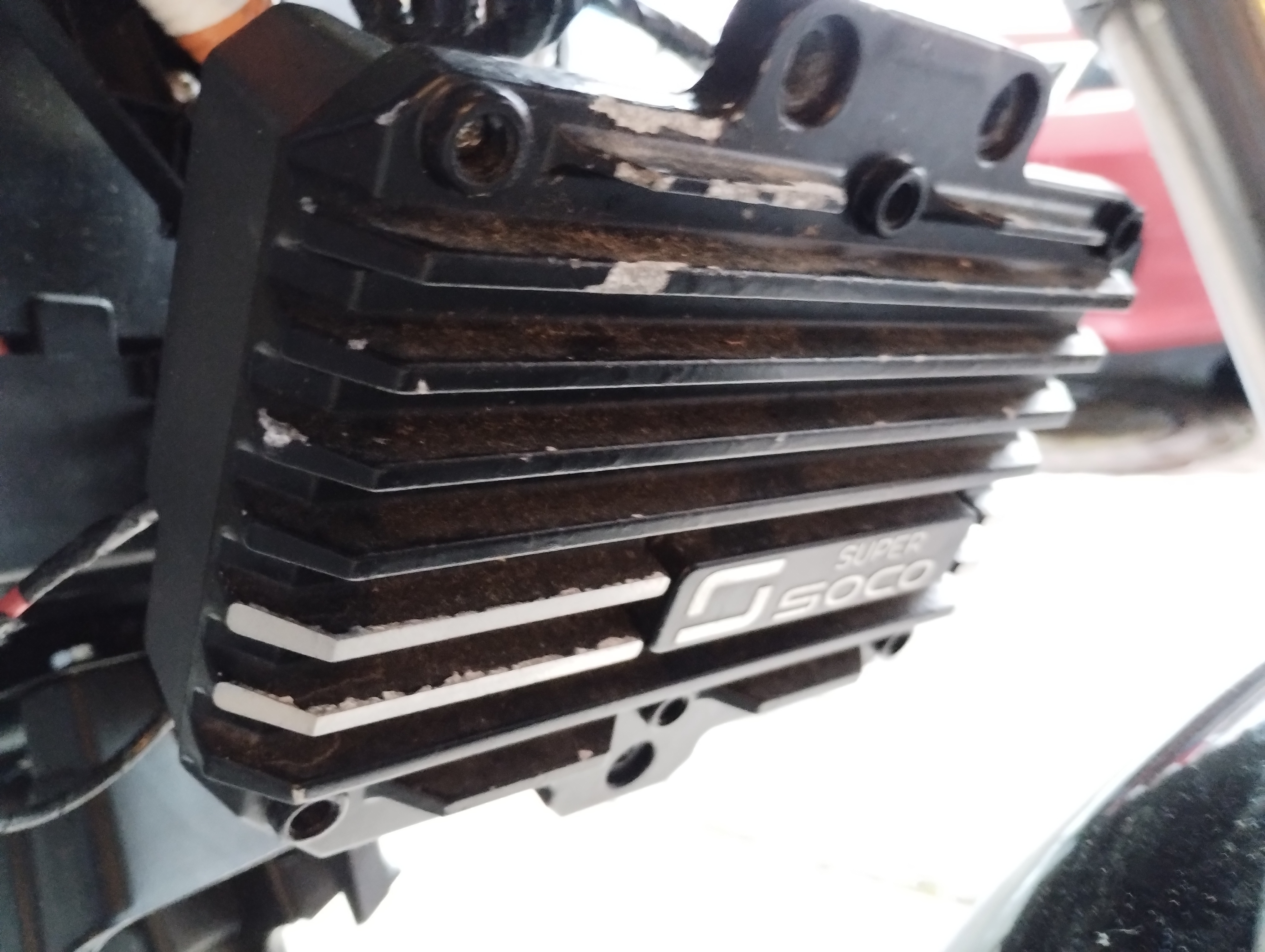

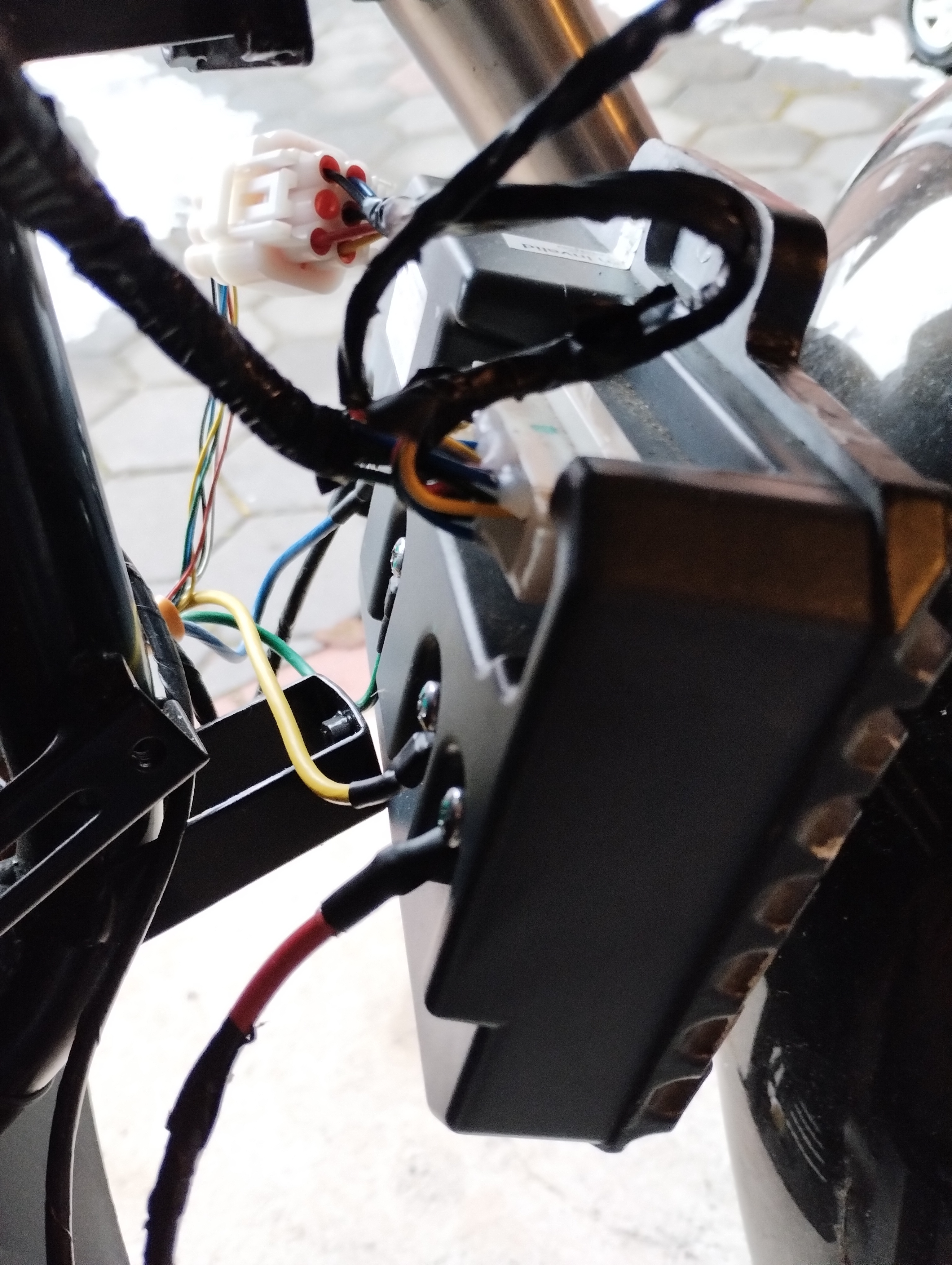

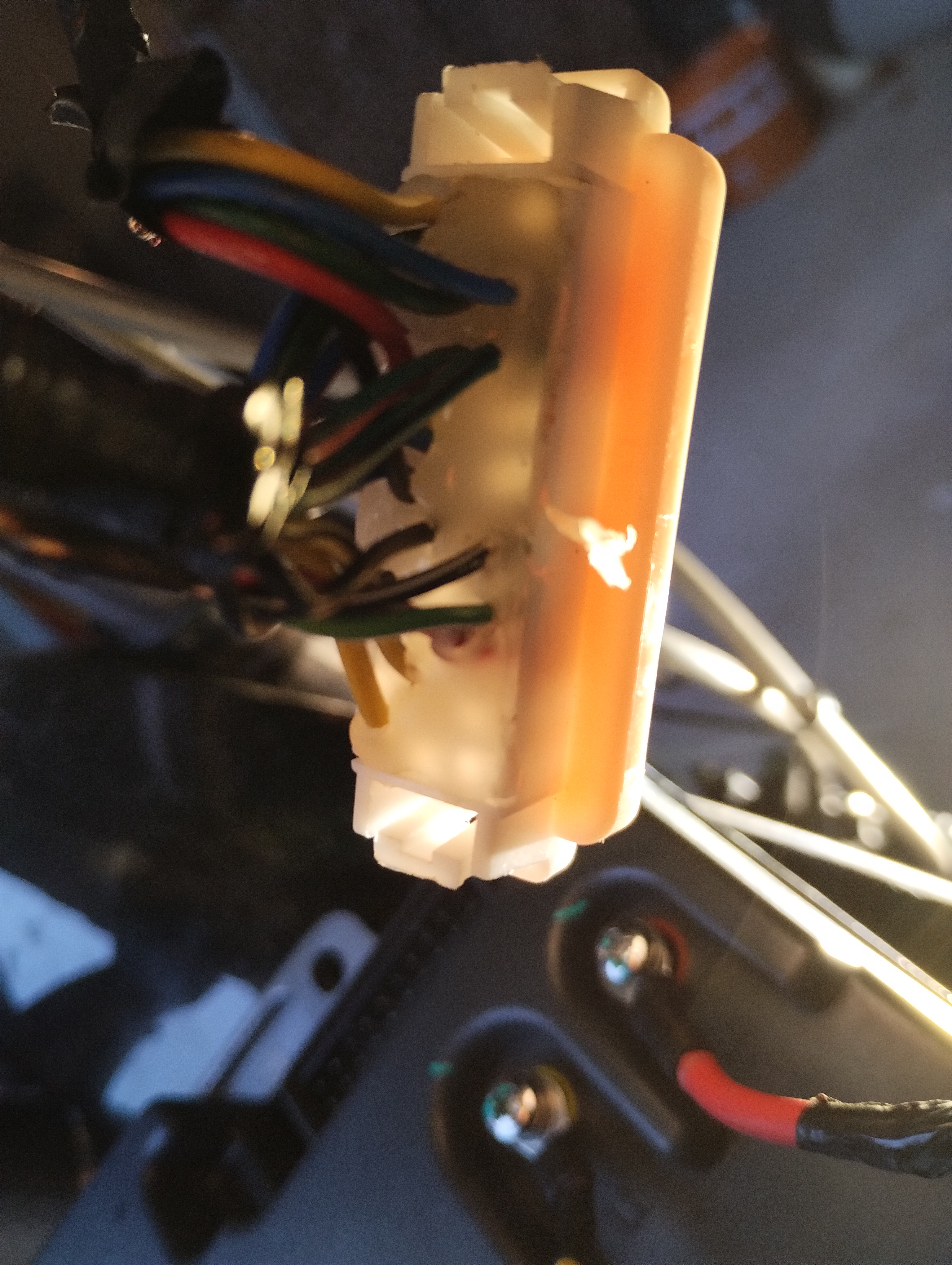

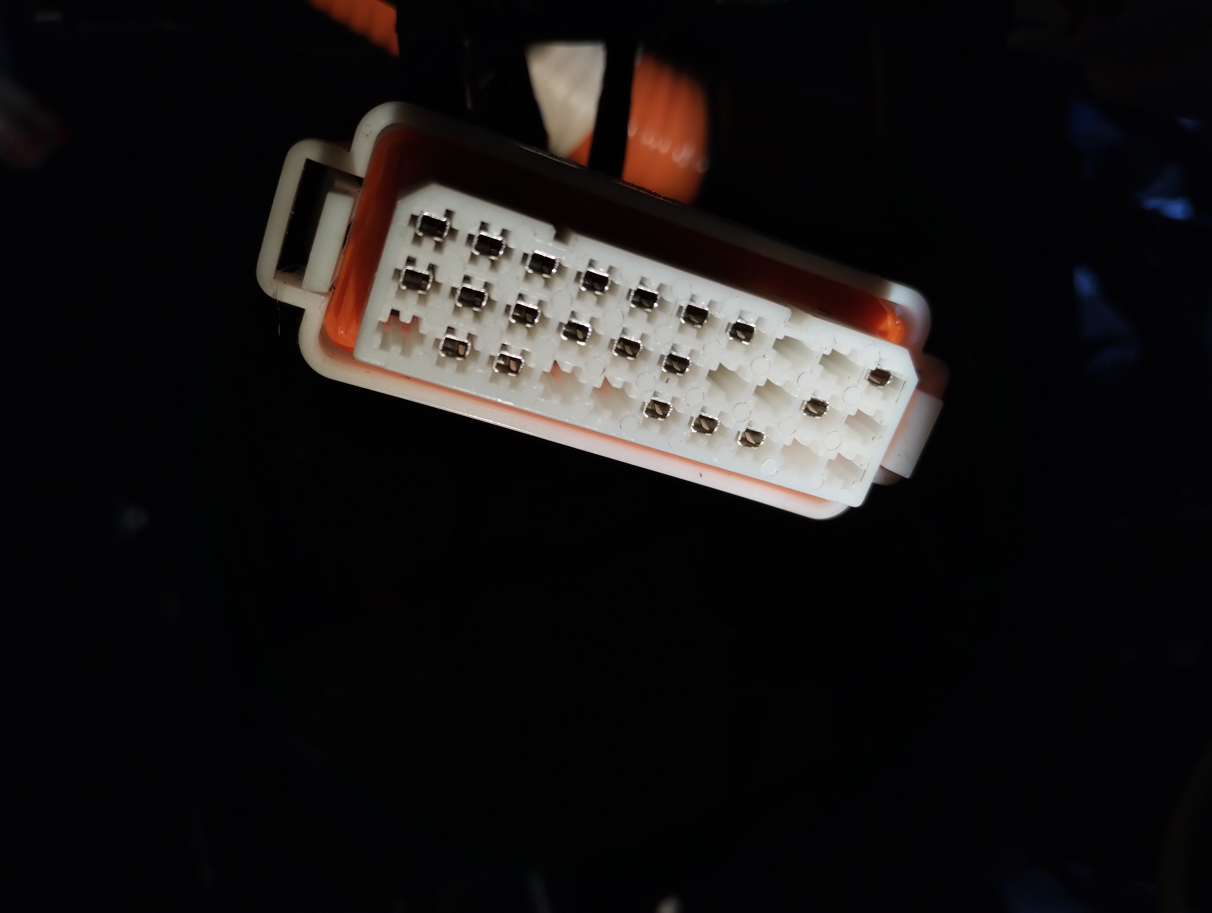

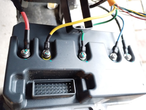

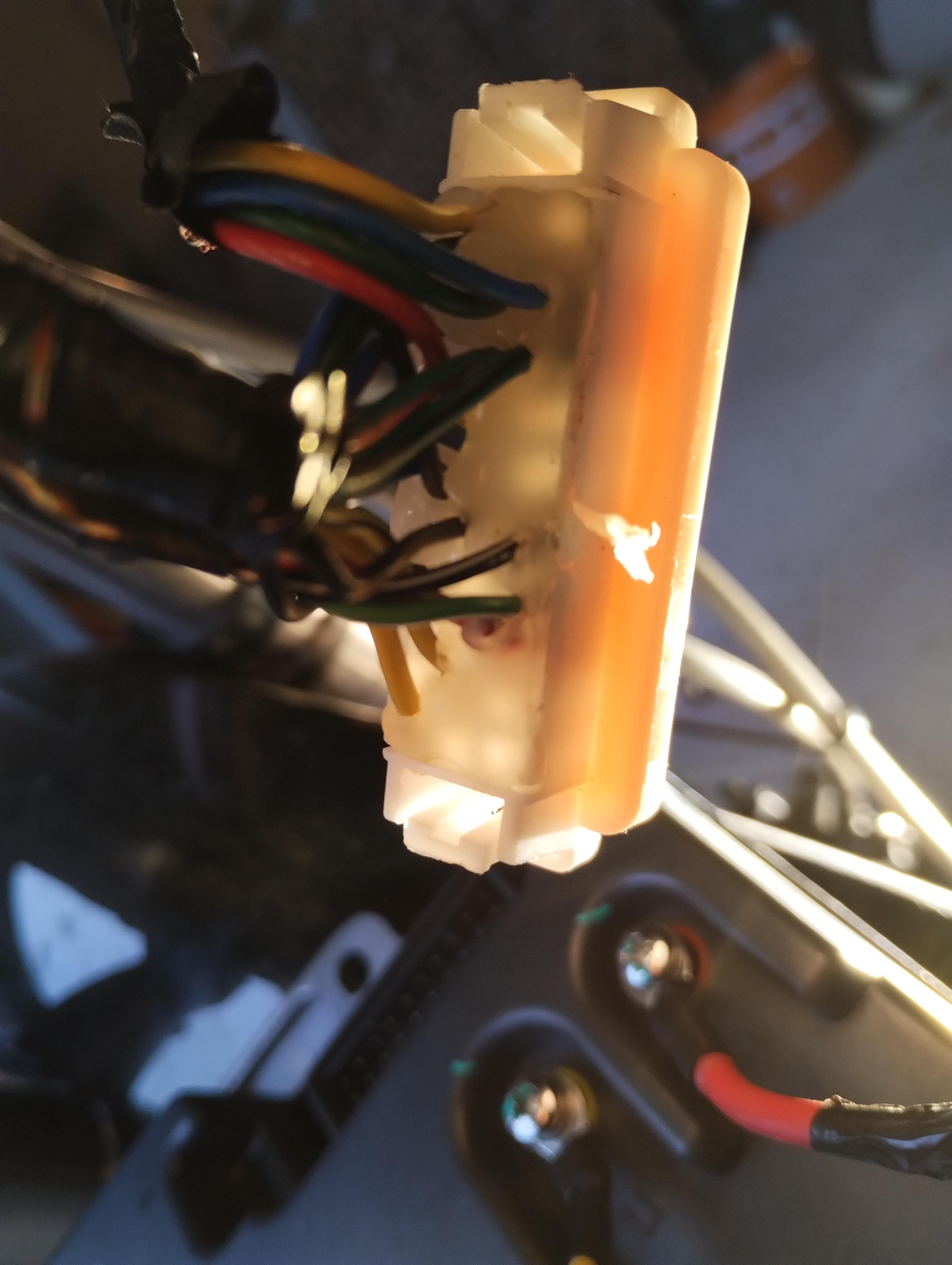

Ich habe mir heute die Strecke zwischen Controller und Tacho mal genauer angesehen. Ich kann daran keine Beschädigungen erkennen.
Die Kabel an dem Stecker zum Controller sind alle in Kleber verpackt. Da wackelt nichts.
Ansonsten sind die Bilder von Controller und kabeln abgehängt.

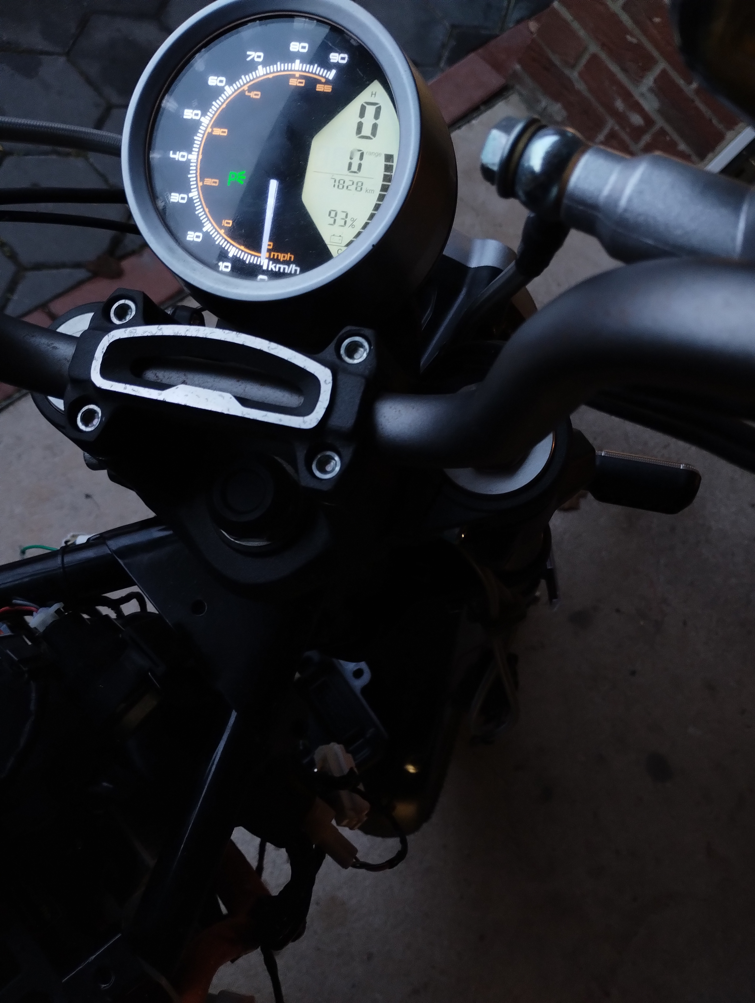

Was ganz "interessant" war. Wenn ich das Moped ohne Controller angeschlossen starte, ist es der gleiche Zustand wie mit. Es wird auf dem Tacho der Akkustand angezeigt, aber keine Reichweite oder Gang. Blinker Fernlicht etc funktioinieren alle noch.
Seht ihr mehr als ich?
Grüße, J

Gute Fotos, das sieht wirklich ordentlich aus. Kannst du das andere Ende beim Display auch noch mal aufnehmen? Vielleicht lässt sich das Massekabel identifizieren und messen.
Ist der andere Kabelbaum gleich?

Ich hätte nichts zum Messen hier. Aber ich mache das Foto später noch.
Der andere Kabelbaum ist "ähnlich". Der aktuelle ist umgerüstet auf runden Akku. Das Ersatzteil war direkt auf für runden Akkustecker.
Nachdem ich hier heute einige Kabel gezogen habe und das Teil immernoch lief stellt sich mit die Frage, was ich alles anschließen muss an den neuen Kabelbaum zum testen? Wenn ich nur den Akku an den neuen Kabelbaum stecke, den Controller und den Tacho. Dann sollte ich ja zumindest Fehlermeldungen auf den Tacho bekommen, oder? Ok, Alarmanlage und Anschalter brauch es auch noch und den 12 V Wander vermutlich.
Hat jemand sowas schonmal gemacht? Was ist die minimale Anzahl an Anbauteilen, die es braucht?
