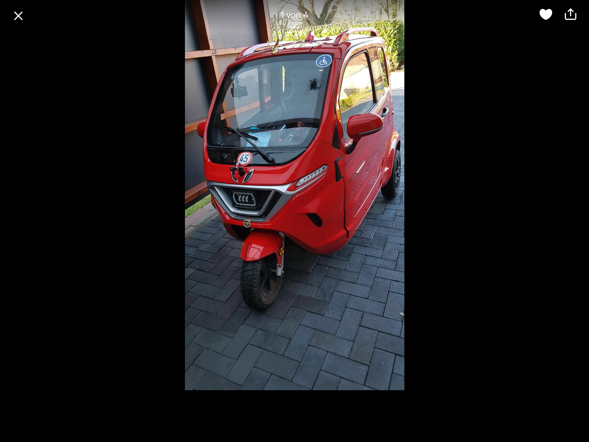

Hallo zusammen, ich möchte gerne für meinen Bruder einen Kabinenroller kaufen. Nun gibt es in der Nachbarschaft einen zu verkaufen. Leider mit 45km/h , ist müsste diesen Drosseln lassen. Besitzer kennt den Hersteller nicht, die COC liegt vor, danach ist es die Marke ZLT, BXT. Typ ZLT-A5. Im Netz habe ich diesen Roller gefunden in Finnland und Marke GoMoto 4.3.
Kann mir vielleicht jemand helfen ? Vielleicht weiß jemand, wie der Roller gedrosselt wird. Vorab schon einmal herzlichen Dank
Kann mir jemand die Marke oder Typ dieses Kabinenrollers nennen?

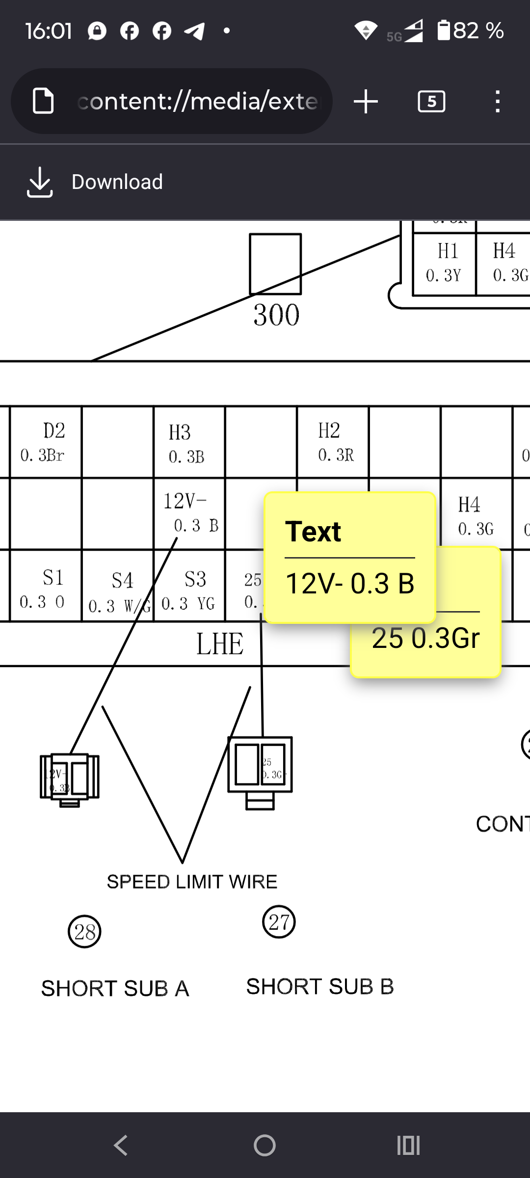

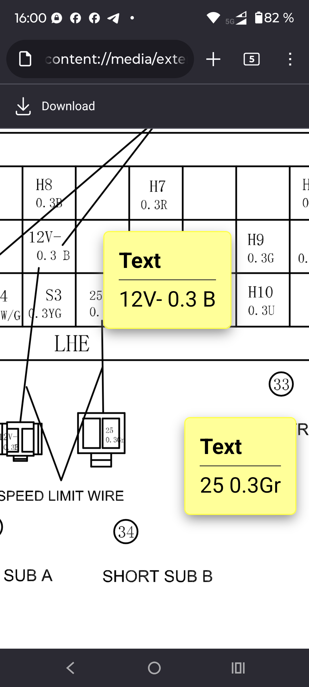

Da wir den Kbinenroller nun gekauft haben, muss er noch auf 25 km/h gedrosselt werden, bevor wir zum TÜV fahren.
Ich habe einen elektroplan angefügt, beidem ich 2 Controller mit den jeweils 2 Kabel Speed Limit wire.
Da der Roller 2 Elektromotoren mit jeweils 1000watt hat, müssen sicher an beiden Controllern die Kabel zusammengesteckt werden. Gibt es hier einen Elektro versierten, der mir tips geben kann.
Schon mal dickes Dankeschön

Re: Kann mir jemand die Marke oder Typ dieses Kabinenrollers nennen?
Der Plan ist gut, 2 Motoren eher ungewöhnlich, aber wenn es fährt. Du hast 2 mal den baugleichen Stecker, wo die Kabel alleine raushängen oder in Kabelbaum mit eingebunden sind, die müssen beide verbunden werden.
Dünne einpolige mit Farbe b und gr , das kann alles sein, aber ich denke braun und grau
