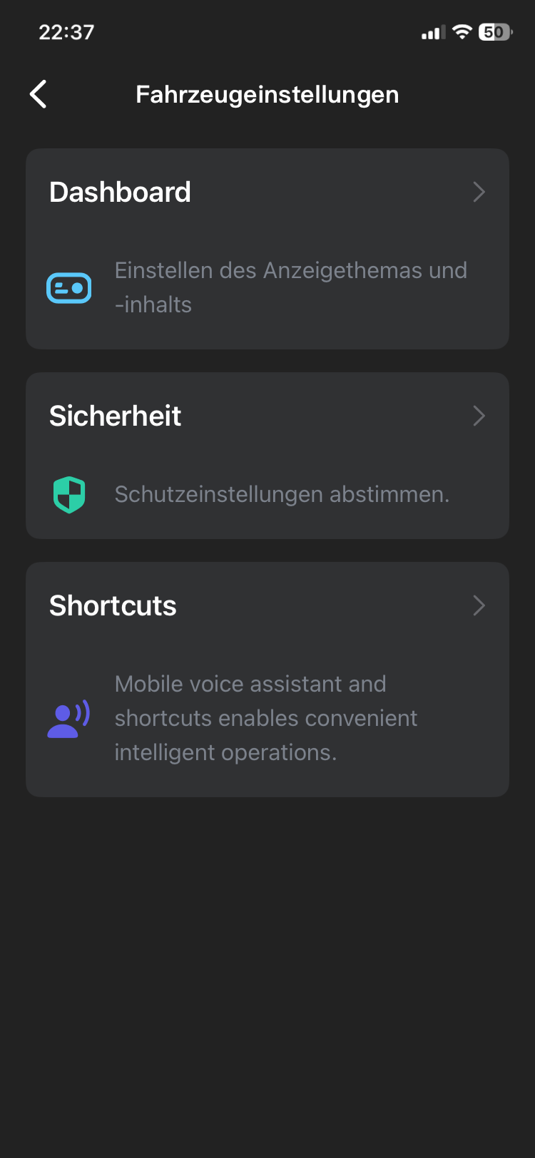

Ich habe das bisher nicht gefunden, kannst du bitte mal beschreiben wo diese ganzen Warntöne auszustellen sind..?GoodLuck hat geschrieben: Mo 13. Okt 2025, 16:52

Fahrzeugeinstellungen -> Toneffekte -> Vehicle Volume, den Schieber ganz nach links und Ruh is.

Re: NIU NqiX 300 Erfahrungsbericht
Tja. Gibt's bei mir nicht. Habe alles mehrmals durchgeklickt
Bei shortcuts kann ich nur irgendwelche Sprachbefehle für Siri konfigurieren.
Edit: ich habe allerdings eine NQI GTS, vermutlich gibt es diese Option dann wohl nicht ..
