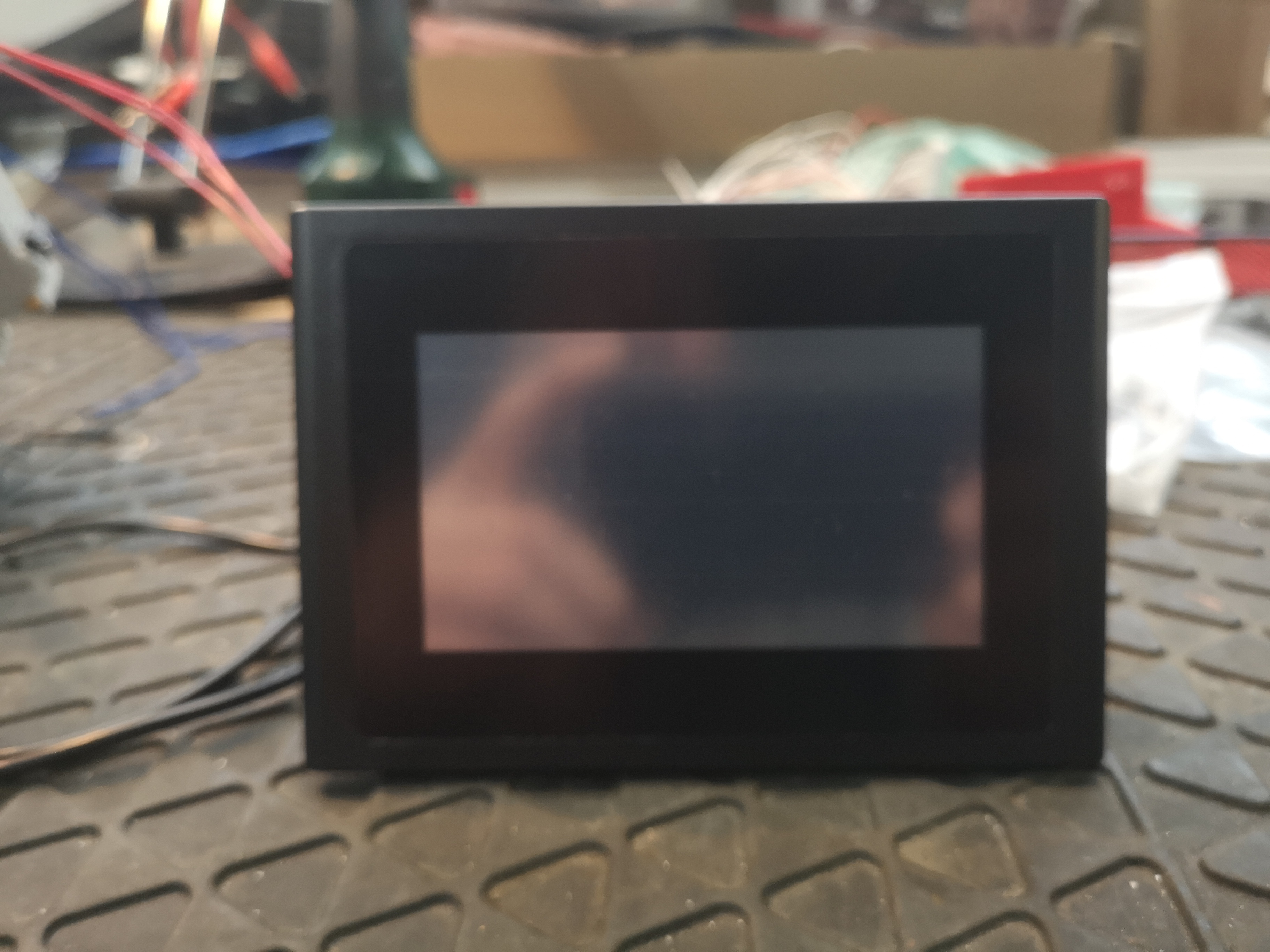

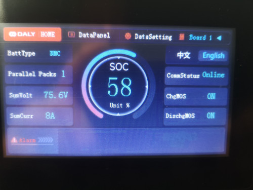

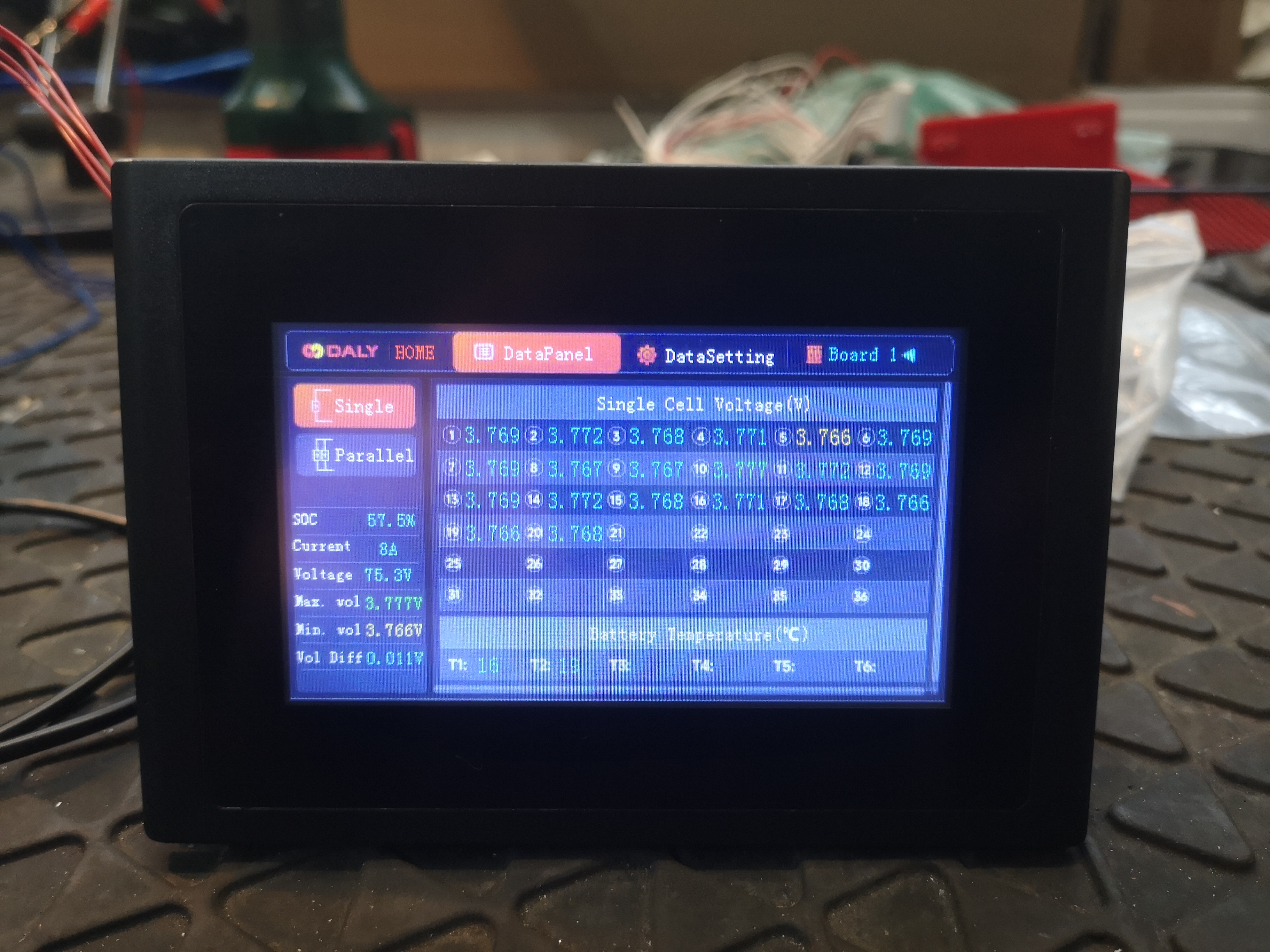

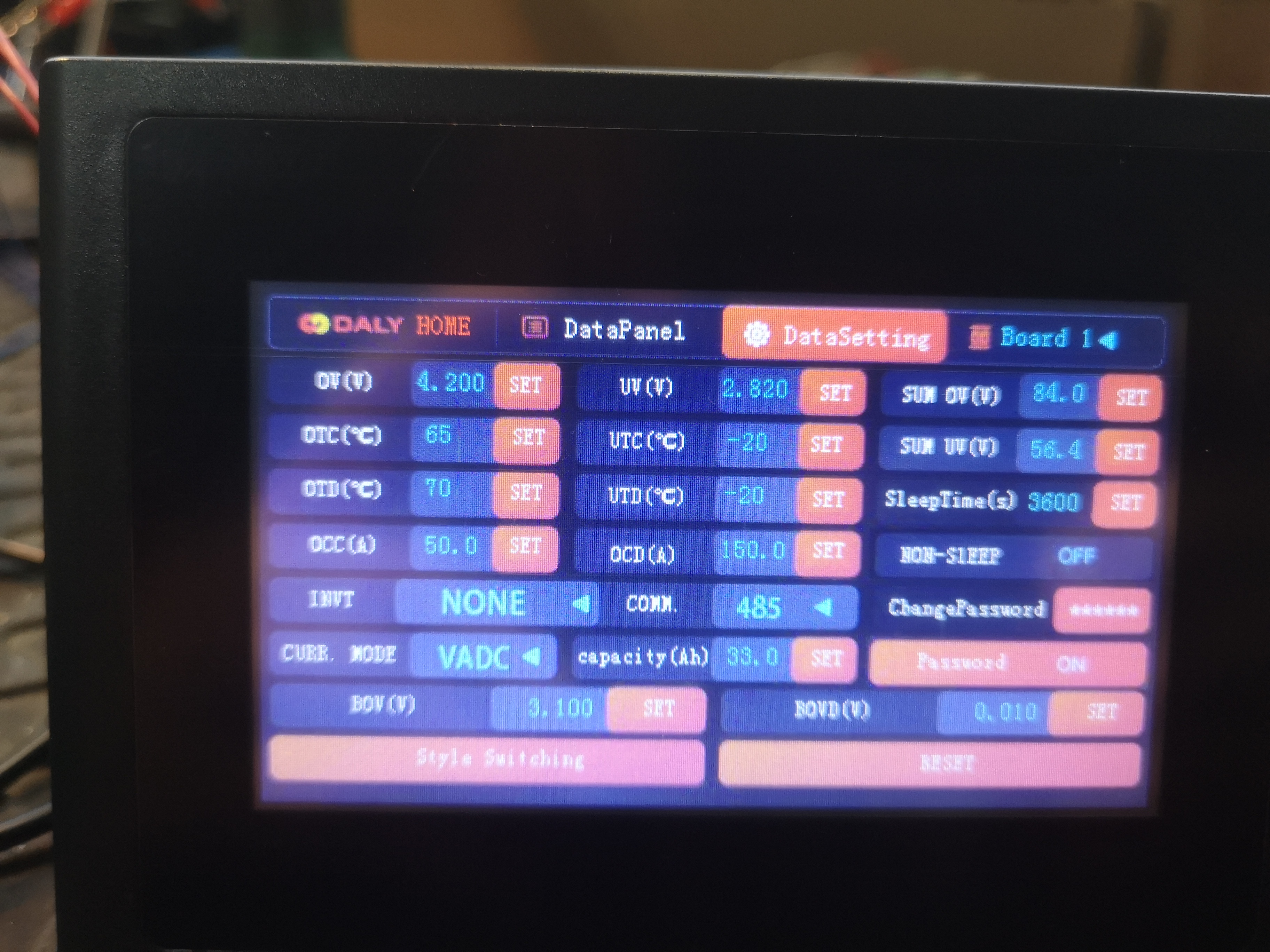

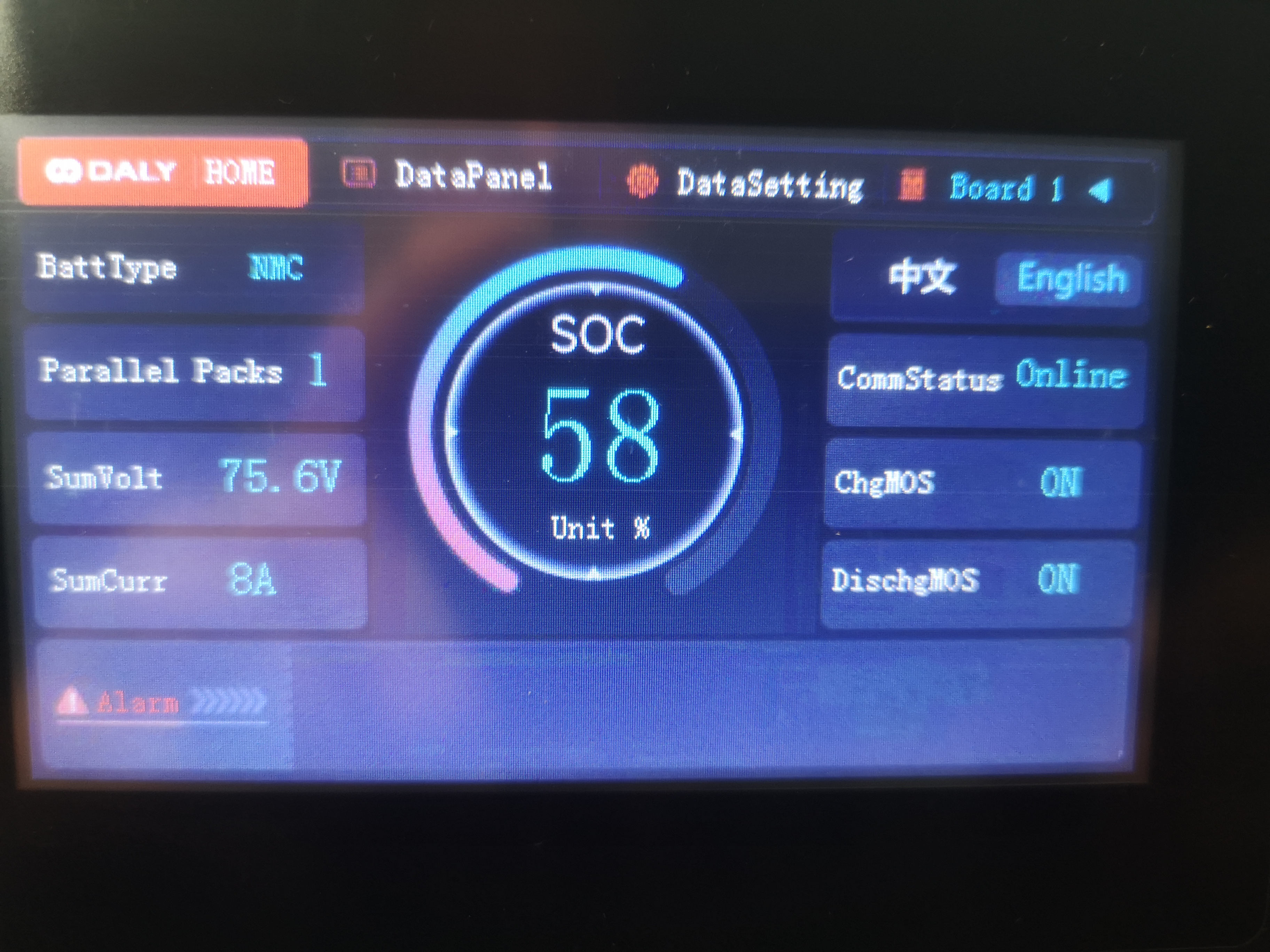

Für die neuen Dalys gibt es Displays. Ich habe mir mal das größere mit Touchscreen bestellt. Es zeigt tatsächlich Vieles an, was die App auch kann.
Allerdings nutzt dieses Display genau die UART-Buchse, die auch der BT-Dongle braucht. Die App geht also nicht mehr. Außerdem müsste man die Verkabelung nach außen führen - das wäre also (wenn der Akku nicht fest verbaut ist) eine weitere Steckverbindung bzw. die Chogoribuchse müsste dafür umgebaut werden. Deshalb bin ich mit der Lösung auch noch nicht ganz zufrieden.
