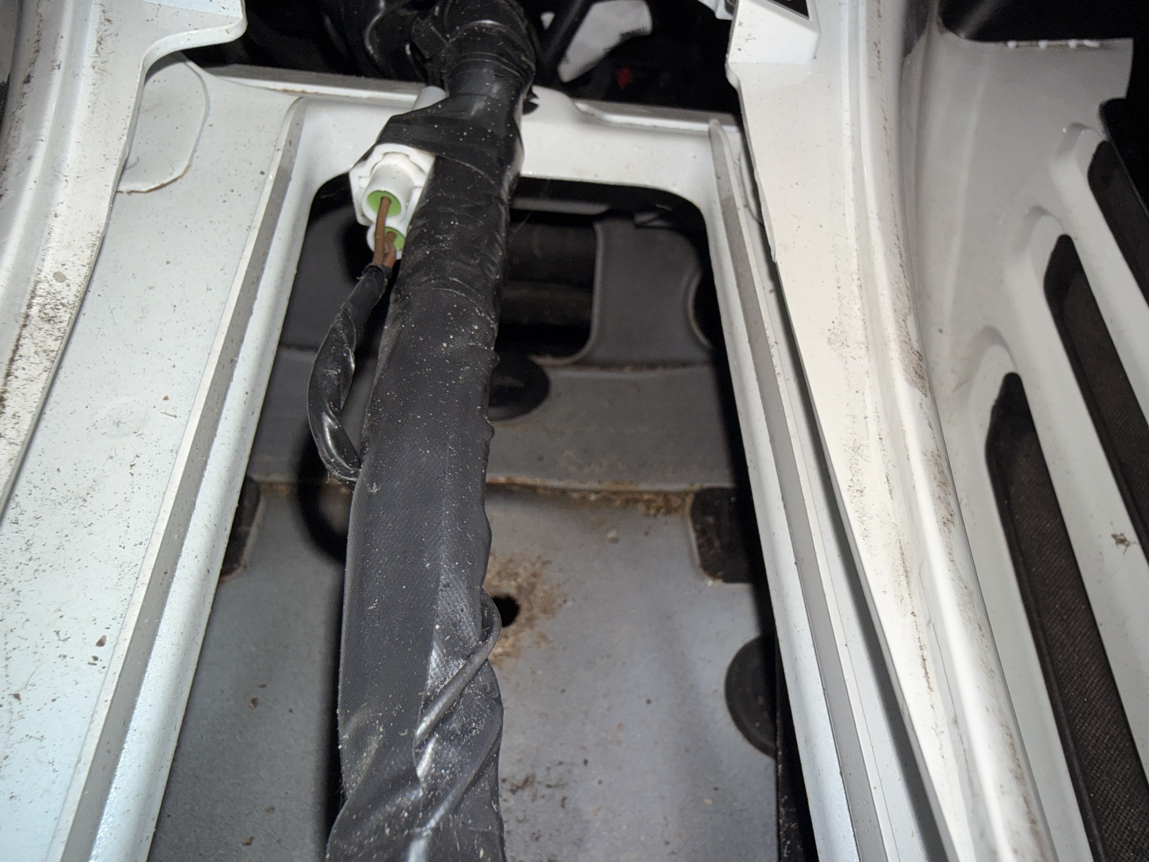

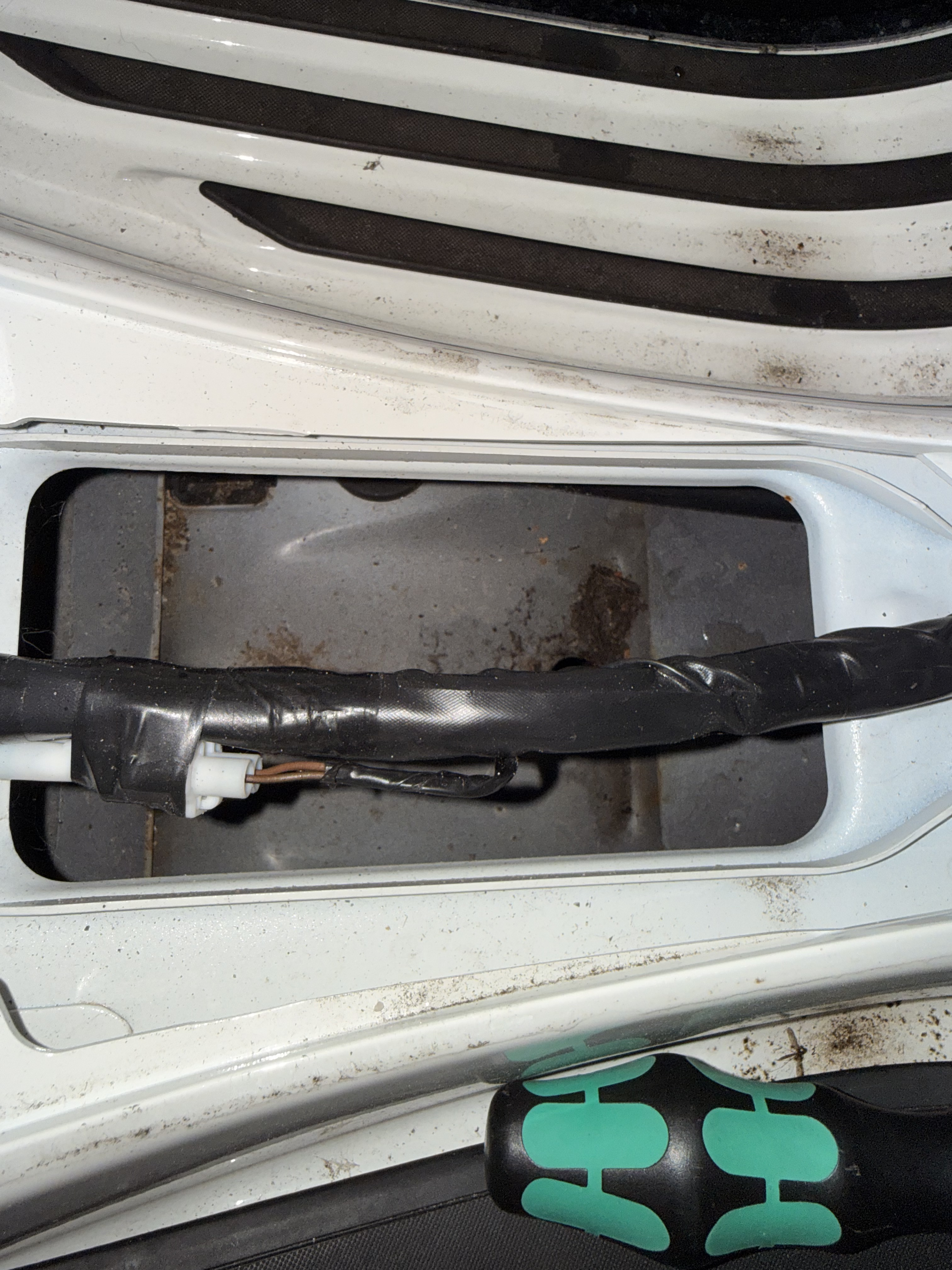

P1899
- Beiträge: 9
- Registriert: Mi 10. Jul 2024, 17:03
- Roller: Unu so
- PLZ: 26802
Re: Vespa Elettrica nach dem Winter geht nichts mehr.
Anbei die Bilder. Da ist nichts.
seltsam.-..
da sollte zumindest eine sein laut zeichnung (bild, teil 6)
https://collmann.eu/vespa-elettrica-ele ... e/h8009571
hier bedienungsanleitung: https://www.manualslib.de/manual/778848 ... ml?page=76
vg
vg
Hast du eine Primavera Elettrica? Die hat tatsächliche keine 12V Batterie wie die Elettrica (ohne Primavera!). Das sind Unterschiedliche Modelle.
Es könnte also eine Sicherung defekt sein (hinter der Klappe zwischen Sitz und Mitteltunnel).
Um den Akku zu testen müssen zwei Pins kurzgeschlossen werden. Sonst wird keine Spannung ausgeheben.
LG
Dirk
LG
Dirk
