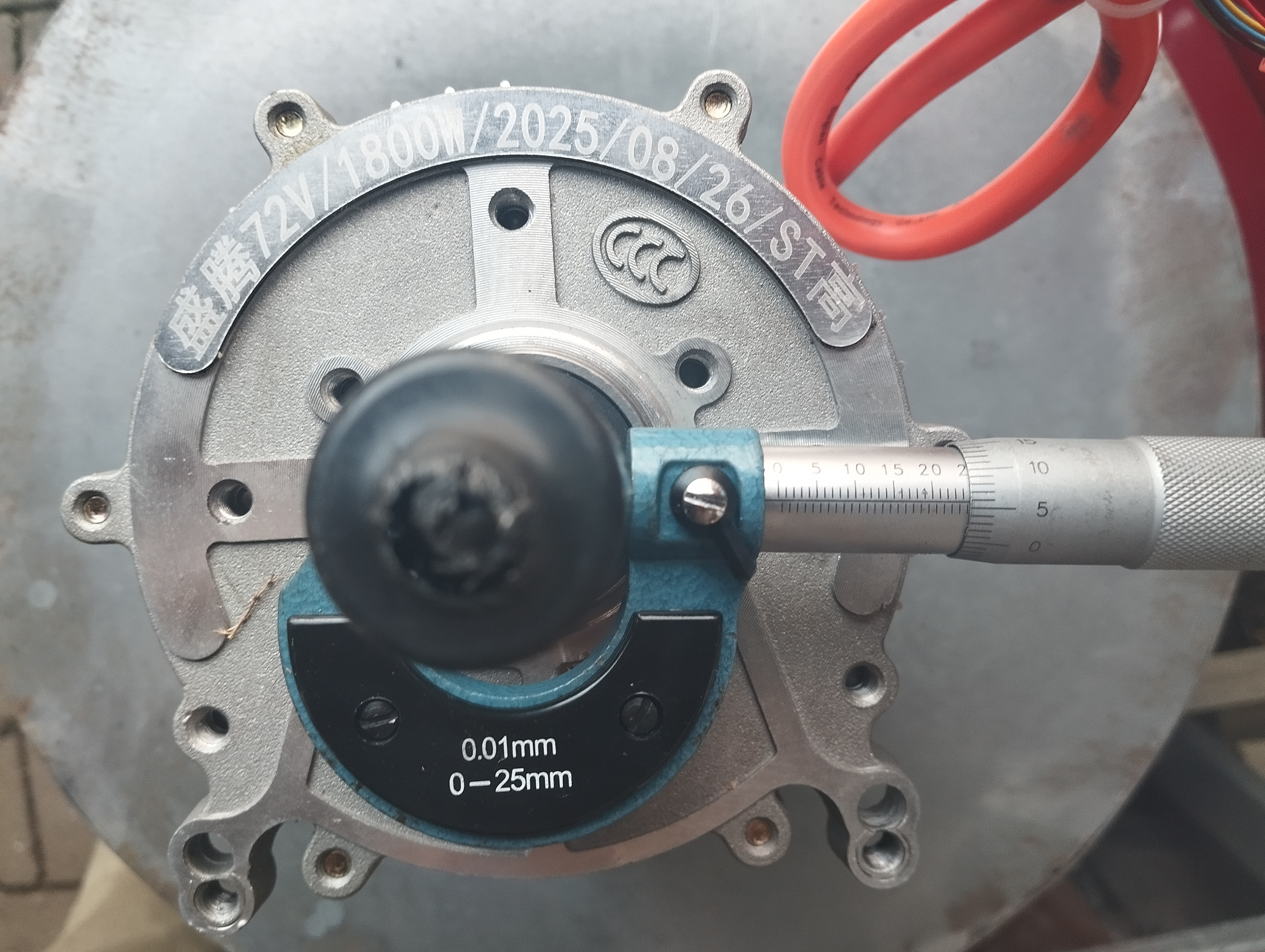

mein neuer 1800W Motor hat einen Wellendurchmesser von Ø24,56mm am Wellendichtring, gemessen mit Außenmikrometerschraube 0-25mm Auflösung 0,01mm somit entsteht mit Wellendichtring TC-25x35x7mm eine Lücke -0,44mm wo das Öl raus laufen würde. Erlaubt -0,13mm Achtung: Serienfehler
https://de.aliexpress.com/item/1005008534783249.html Motor 72V 1800W 3900RPM 79,39+70,99=150,38€ derzeit über 150€ dann landet es am Zoll
Electric Tricycle Motor 72V 1800W 3900RPM 83% D130 62+55+105mm AD24+16+23x62mm Cable 1m 5wire Hall 2,8mm 6pin 79,99+58,11=138,10Euro, 16teeth
Wellendurchmesser von Ø24,56mm an Auflagefläche vom TC IØ25xAØ35x7mm Wellendichtring DIN 3760, Motor 72V 1800W 2025/08/26, 16T (Zähne) Zahnrad hier mit Schutzkappe

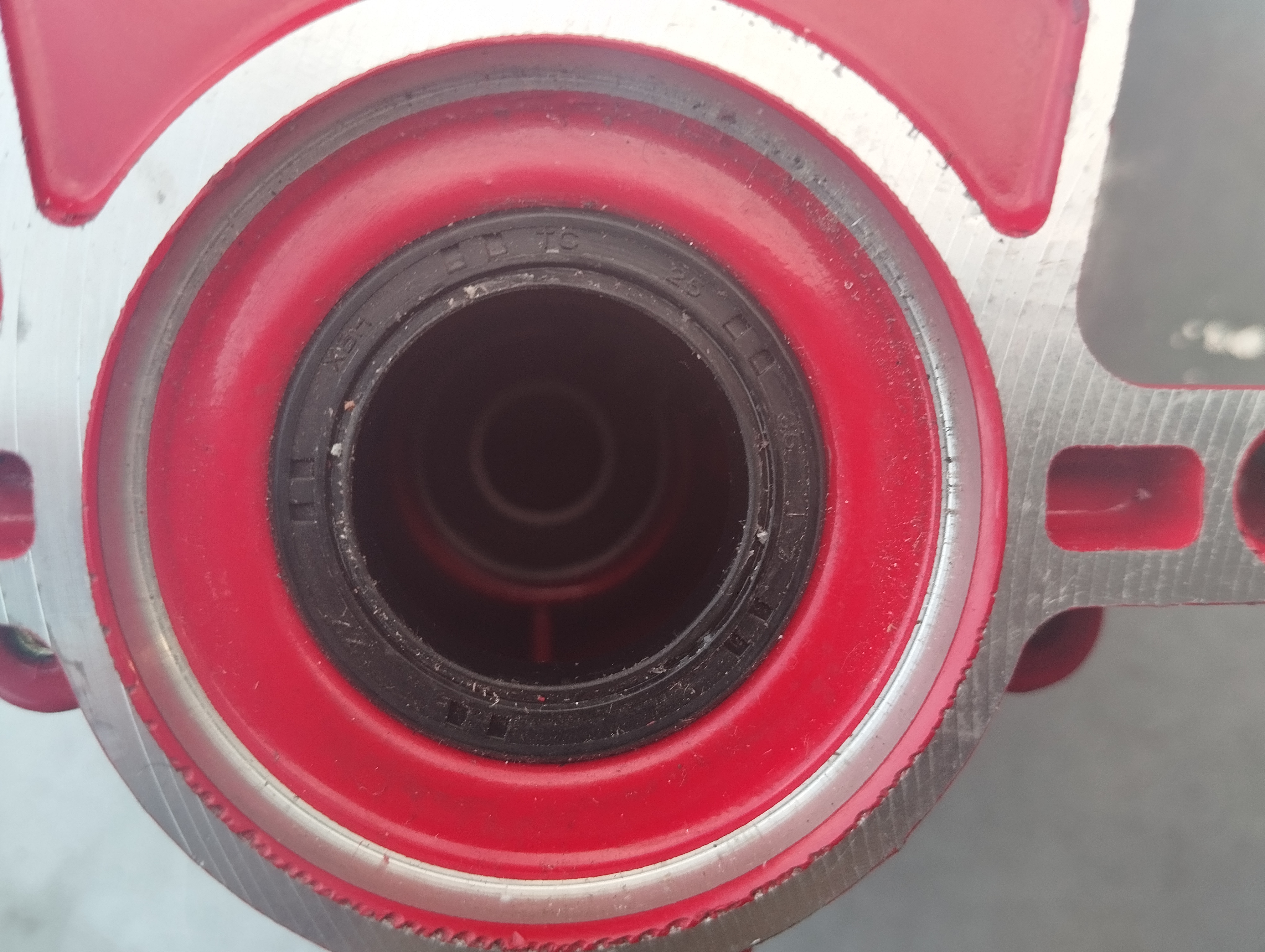

mein neues rotes Differenzialgetriebe hat einen falschen Wellendichtring TC-25x35x7mm verbaut, besser passt Oil Seal NBR TC-24x35x7mm (IØ24.5mm konnte ich nicht finden) https://de.aliexpress.com/item/33000870769.html Oil Seal TC 24x35x7mm 2,99€/2 passt besser, aber nicht optimal
https://de.aliexpress.com/item/1005009598290674.html rotes Differenzialgetriebe J, Disc 5 holes, 6,2+5+5,5x10,5cm, Steckachse 18T 35,58+58,49=94,07€
Oil Seal NBR original falsch mit Wellendichtring TC-25x35x7mm DIN 3760 rotes Differenzialgetriebe J, Disc 5 holes, 6,2+5+5,5x10,5cm, für 2x Steckachse 18T mit shifter + shifting cable, innen Lager 6001RS IØ12/AØ28/8mm für Motorachsenspitze L11mm zu sehen

im Bild sieht man die roten Lackreste vom abschleifen der Ladefläche, da sich diese zu 75% abgelöst hat, durch starken Rost, roter Lack war ohne Grundierung Primer aufgebracht! Mit Winkelschleifer Ø125mm mit Drahtbürste in 5h entfernt, dann oxyidrot grundiert und dann rot lackiert, je 750ml.
hier sieht man das ausgelaufene Differenzialgetriebeöl im Achsgehäuse schwimmen, weil im originalen Differenzialgetriebe 3x falsche Wellendichtringe DIN3760 verbaut sind !

Volta VT5 Motor VT3900W 72V 50A 3100U/min 30min lang laut COC Rückseite 90cm Kabel 16Teeth, siehe auch Seite 3 vom Di 14. Mai 2024, 21:35
habe den falschen Motor 72V 25A 1800W 3800U/min bzw. rpm bestellt, außerdem steigt mir innerhalb ca. 3km die Motortemperatur zu schnell von 15°C auf bis zu 60°C an. Weiß nun nicht ob es an der falschen +19% Drehzahl liegt, oder vermutlich an dem vom BMS gemessenen zu hohen 50A Motorstrom.
Anfahren bis ca. 2km/h ist nur Rückweise möglich, und das Drehmoment ist viel zu klein. Deshalb Test abgebrochen! Ist schneller 52km/h am Tacho.
Sobald ich Zeit habe folgt 3200rpm Motor-Temperaturmessung oben NTC mit 2K-Kleber UHU Endfest 300 15g+18g oben mitte Alukühlkörper-Motoroberseite aufgeklebt. Der Controller Motorstrom kann durch auslöten der 5-6 Stück Shunt Stromesswiderstände im Source vom 12x MosFET GND angepasst werden!
ungetesteter brushless Motor 72Vin * 50Ain = 3600Win * 0,83 Wirkungsgrad = 2988Wout
https://www.alibaba.com/product-detail/ ... 01569.html brushless Motor BLDC 3000Wout 72Vin 50Ain 3200rpm 83% 2-3 Wochen Lieferzeit ?Zoll?
Total cost, including shipping to Germany: $350 =306€, Rated output power 3000W, 180-grade copper wire sales@jpter.com
Motor 3000Wout 72Vin 50Ain 3200rpm 83% 306€ Achsdurchmesser Ø24,6mm bemaßt sales@jpter.com (bei falschem braunem Wellendichtring TC IØ25AØ35x7mm erlaubte Wellentoleranz +0mm -0,13mm DIN3760 FKM -25°C~240°C)
https://de.aliexpress.com/item/1005009293914562.html braunem Wellendichtring TC IØ24AØ35x7mm erlaubte Wellentoleranz +0mm -0,13mm DIN3760 FKM -25/240°C höherer Temperaturbereich 8,39+0,19=8,58€/5
