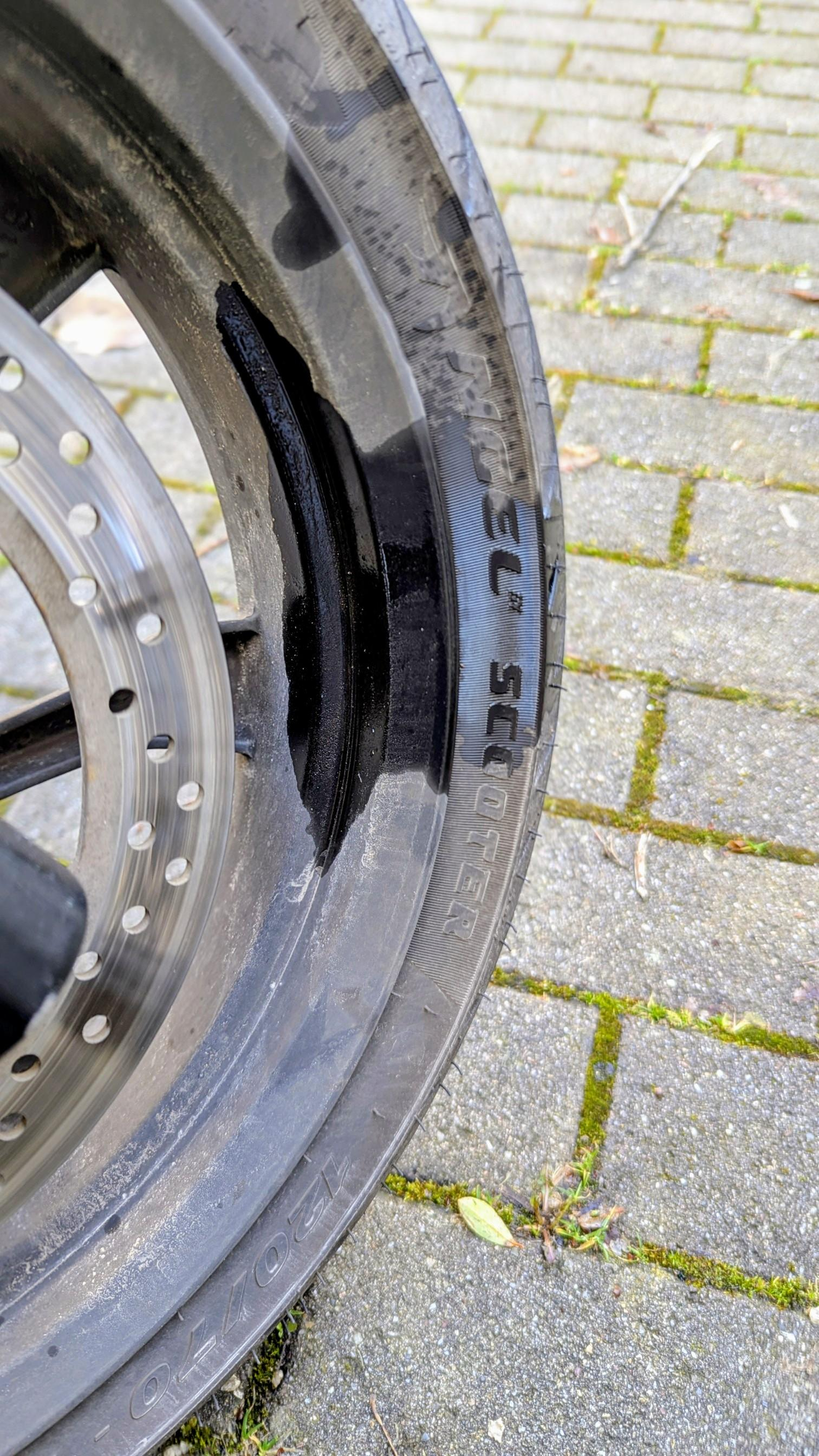

Ganz andere Herleitung. Die Gabel war nach dem Sturz noch dicht.
2 Tage vorm Tüv ist eine Kollegin beim Rückwärtsfahren gegen die Schwinge gefahren. Ich habe nach ihrer Berührung nur aus der Ferne angeschaut und im Grunde für gut befunden. In den 2 Tagen bin ich relativ viel gefahren und mir ist beim Fahren nix aufgefallen. Als der Prüfer mich auf die Gabel hinwies, sah ich nur, dass der Dichtring ein wenig feucht ist. Keine sichtbaren Ölspuren oder so. Da die Gabel und die Bremsscheibe und der Belag für den Ausschluss der Zuteilung gereicht haben, war das mit dem Licht auch eher egal
Er sagte noch, wenn das der einzige Mangel gewesen wäre, hätte ich die Plakette erhalten. Nun.. es kam anders als gedacht.
Einen Tag NACH dem TÜV Termin sah es so aus.. Also unfahrbar. Achso und wachen werde ich ihn auch mal.. Nach 2 Jahren Nutzung kann man das mal machen, oder? Wegen der Technik vermute ich mal Handwäsche, also keine Lanze.

OK...bigblockfranko hat geschrieben: Mo 2. Mär 2026, 08:34 Ganz andere Herleitung. Die Gabel war nach dem Sturz noch dicht.
Also nochmal zusammengefasst, denn jetzt kommen etliche Dinge zusammen:
1. Da war ein Sturz im Nov., nach dem aber nichts auffällig kaputt war.
2. Vor wenigen Tagen, 2 Tage vor der TÜV, ist Dir eine Kollegin "gegen die Schwinge" gefahren. Also hinten an der Schwingenseite nur leicht touchiert? Kein Umfaller? Und danach ging aber zumindest zeitlich der Ölverlust los?
Zeitlich korreliert das natürlich schon auffällig. Aber ob es ursächlich korreliert, schwierig...
Hast Du vor, es ihr anzutragen, bzw. was meint die Kollegin dazu? Wenn es halt nicht gleich für sie eine Hochstufung in der Haftpflicht bedeuten würde...
