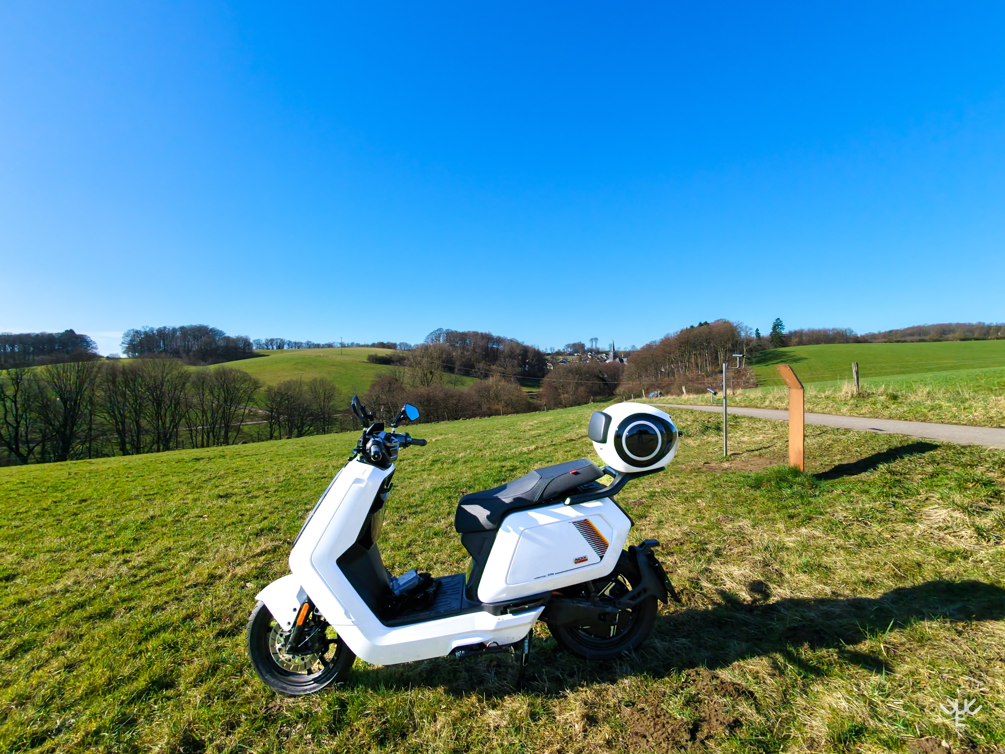

und so sieht es dann mit Pizza-Box aus 😄
DLzG Uwe
