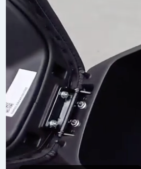

Karsten hat geschrieben: Fr 20. Feb 2026, 10:39 Es reicht wenn man sie vorsichtig ohne Werkzeug einfach mit den Händen löst und ca 3 cm anhebt, um die 4 unter dem Rand liegenden SW 10 Schrauben für Halter/später Träger zu erreichen.
Und "vorne" die zwei Schrauben am Deckelgelenk (nicht im Deckel, die horizontalen)? Auch wenn man nur leicht anheben will: Müssen die nicht auch gelöst werden damit sie nicht abbrechen?

Das muss man dann sehen. Die Niu Modelle unterscheiden sich da halt leicht und bei meinem nqi Gts kann man zB nur die zwei Schrauben die direkt die Sitzbank festhalten erreichen.
Entscheidend ist halt, dass man bei vielen Schraubereien oft mindestens zwei Wege hat.
Letztendlich muss man das aber beim einfachen Anschrauben eines Gepäckträger nicht weiter groß theoretisieren. Ich bin hier auch nur deshalb kurz eingestiegen weil ich zufälligerweise gestern so ein Ding in einer knappen Viertelstunde gewechselt habe.
