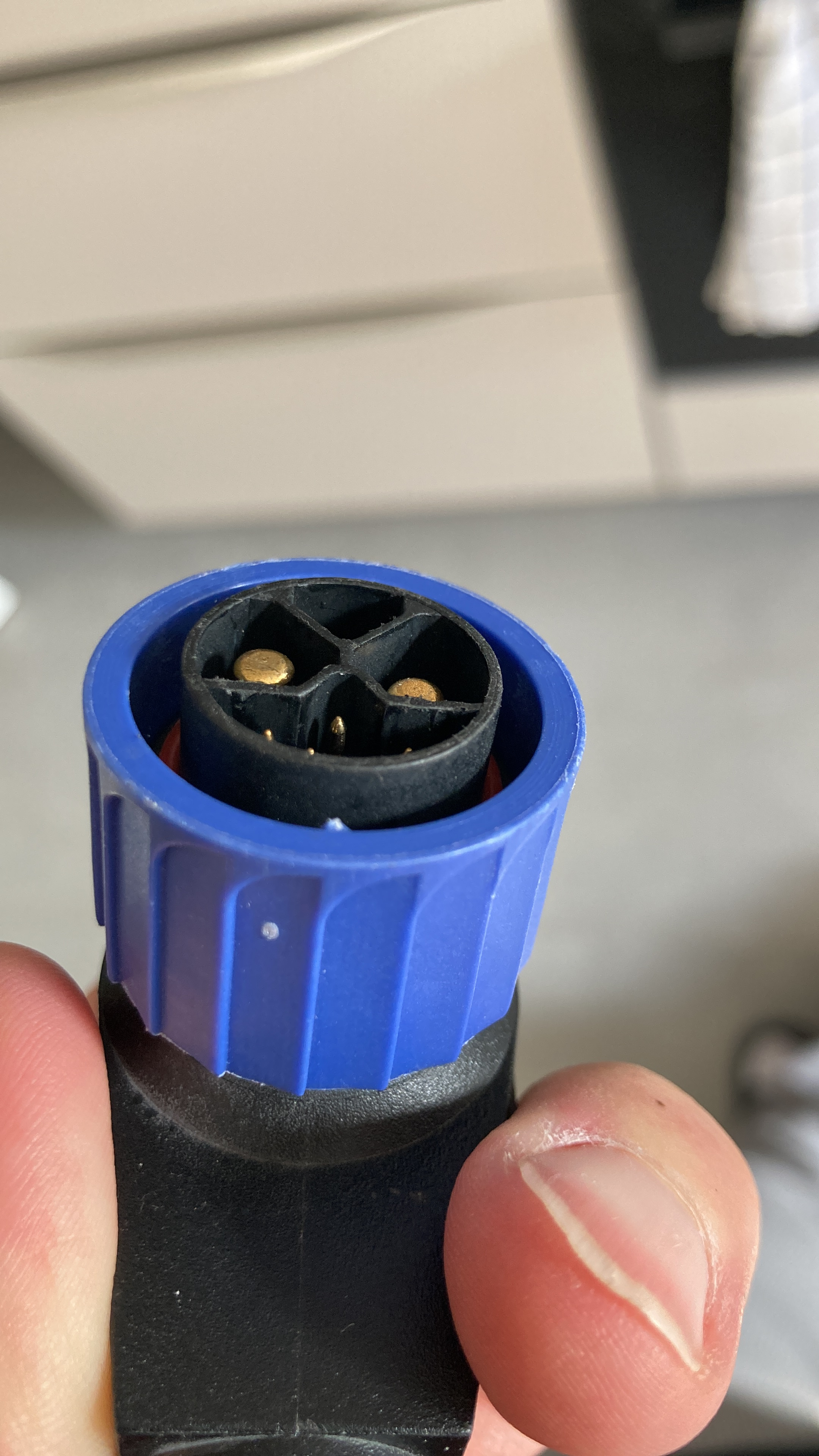

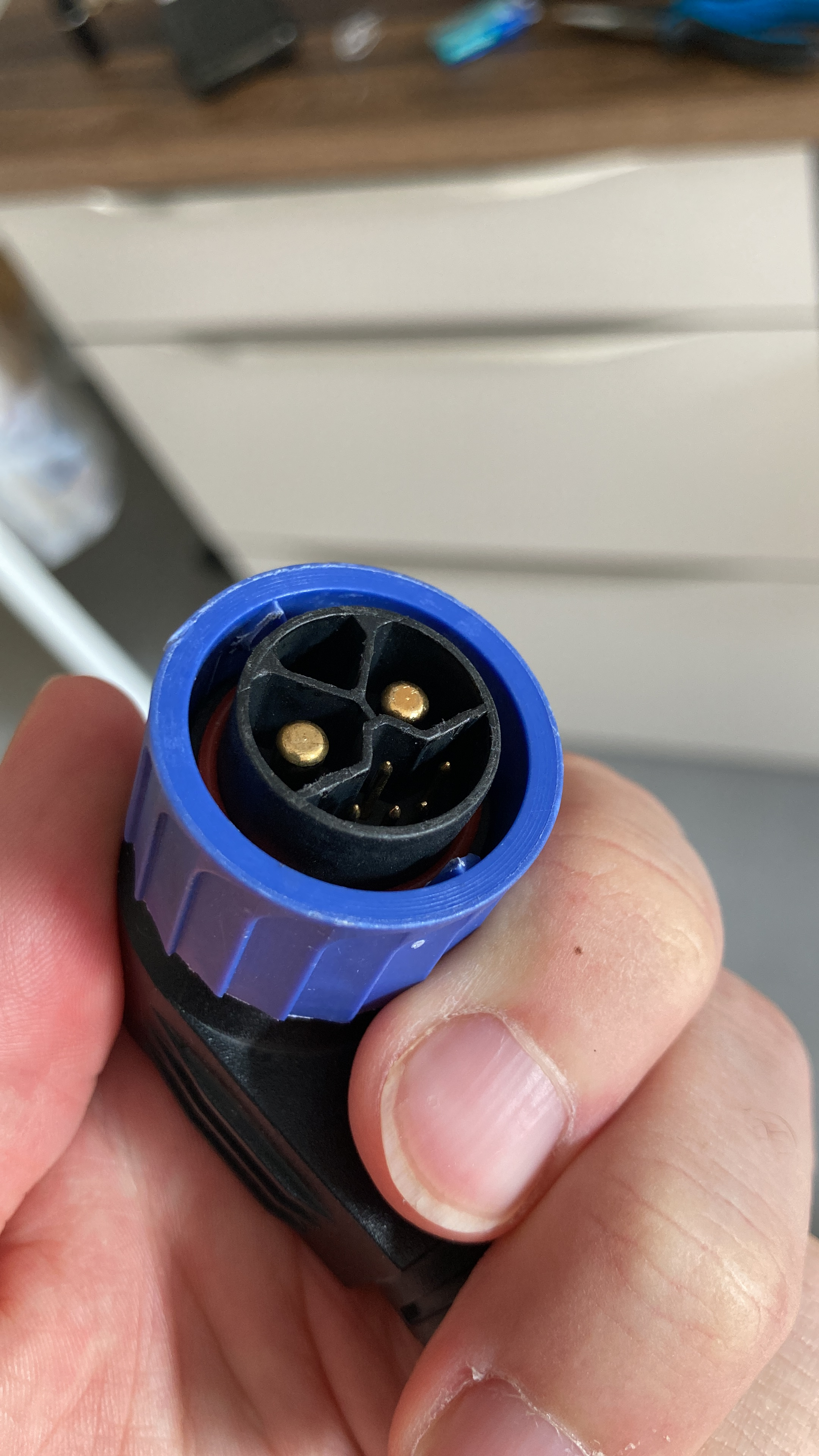

UPDATE: Ich bin heute mit dem Roller gefahren bis 67% Akku. Wollte dann das Laden von gestern nochmal testen. Akku entnommen, angeschlossen, nichts passiert 👎🏼 Licht bleibt auf Grün und das Laden startet nicht.
Habe mir jetzt nochmal den Stecker vom Ladegerät angeguckt. Der eine dicke und ein dünner Stecker sind kürzer als die anderen. Kann es daran liegen?
Danke für eure Hilfe!!

Wenn das Ladegerät an der Buchse am Roller unter der Sitzbank lädt dürfte es ja nicht am Ladegerät liegen.
