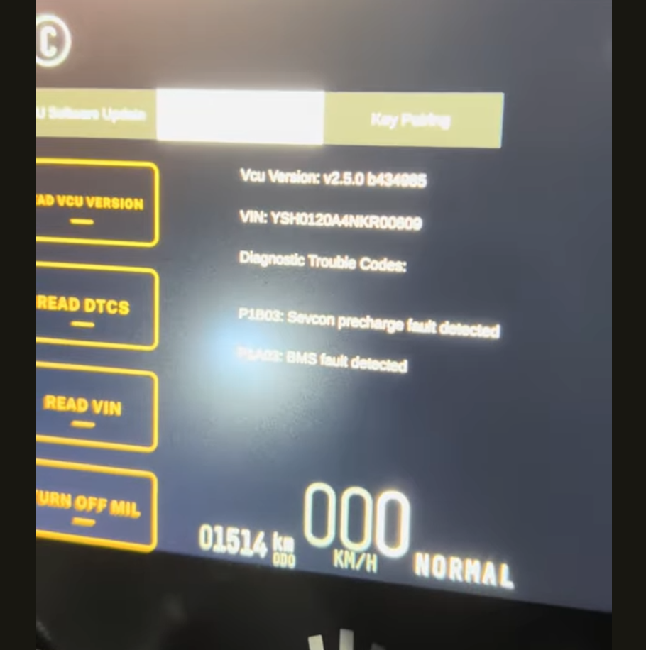

folgendes Problem, nach einem Winterschlaf von ca. 5 Monaten wollte ich heute das Teil wieder in Betrieb nehmen. Doch es macht nur das was Ihr in den Videos sehen könnt...2 DTCS werden angezeigt:
P1B03: Sevcon precharge fault detected
P1A03: BMS faul detected
Diese hatte ja schon mal eines der Forenmitglieder, Radfreund war es wohl, da gab es aber auch keine Probleme, außer dass diese Fehler angezeigt wurden. Ich habe den Hardreset, mit entfernen der Sicherung etc. schon versucht. Steckverbindungen auch kontrolliert, alles ohne Erfolg. Bevor ich mich wieder mit RGNT rumschlage, wollte ich mal von den üblichen Verdächtigen eine Meinung einholen...STW und Ducatodriver wären da meine Favoriten. Natürlich ist jeder andere Tip, von wem auch immer, willkommen ;)

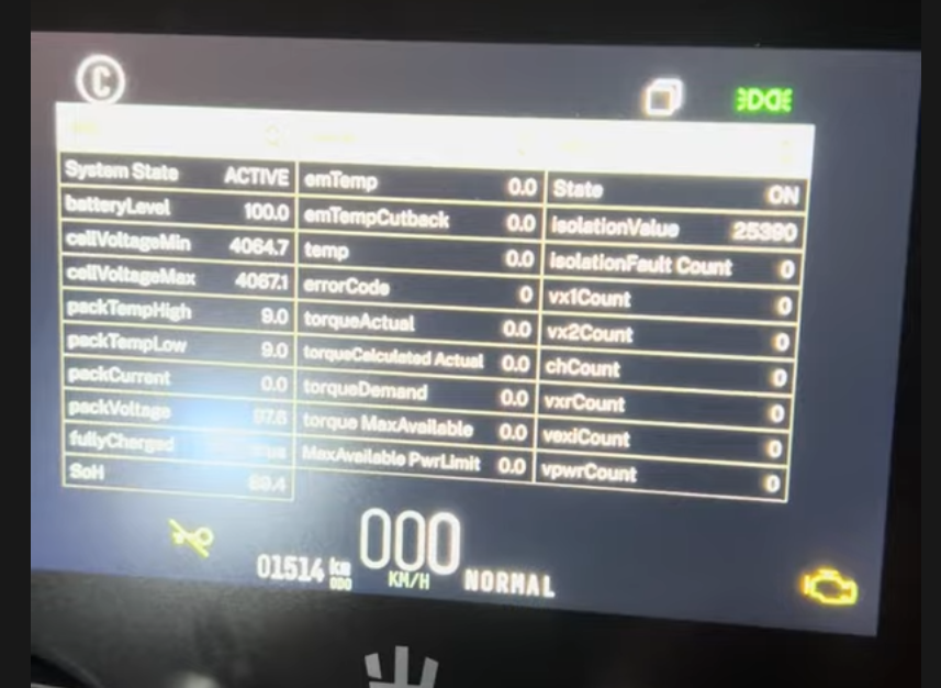

Ich war mal so frei:
Sieht in derTat eventuell nach 12V Strang aus. Was ist mit der Wegfahrsperre/Schlüssel?

"P1B03: Sevcon precharge fault detected
P1A03: BMS faul detected"
Wenn die Mühle fährt, dann würde ich die Fehler wegignorieren, bis auf weiteres.
Den Precharge-Fehler scheint man tatsächlich nach längeren Standzeiten zu bekommen, wenn die Kiste in den Schlaf geschickt wird und der 12V-Akku mit der Zeit runter geht. Irgendwo im Menü kann man dessen Spannung auch ablesen. Das System registriert wohl, wenn der dann beim Anschalten wieder die richtige Spannung bekommt, weil es da ganz kurzzeitig einen ordentlichen Stromverbrauch geben dürfte.
BMS fault kann man m.E. auch ignorieren, gerade wenn die maximale und die minimale Zellenspannung recht dicht beieinander liegen. Keine Ahnung woher der Fehler kommt, evtl. auch "Standzeitbedingt", oder im Kontext des PreCharge-Fehlers (möglicherweise der kurzzeitige zu hohe Strom fürs Aufladen der SevCon_kondensatoren).
Solange wir das Dingen nicht mit einer roten Warnmeldung kommt und alles läuft kann man das m.E. als "informative Hinweise" betrachten, die sich ggf. auch wieder von selbst weglöschen.
Eher einen Kopf würde mir SoH des Akkus machen - da wäre meine Erwartung schon, dass der bei 100% liegen sollte. Ggf. hilft mal eine längere Fahrt und ein korrektes Aufladen - also bis ein Verbrauchsmessgerät bei 15W angekommen ist.
