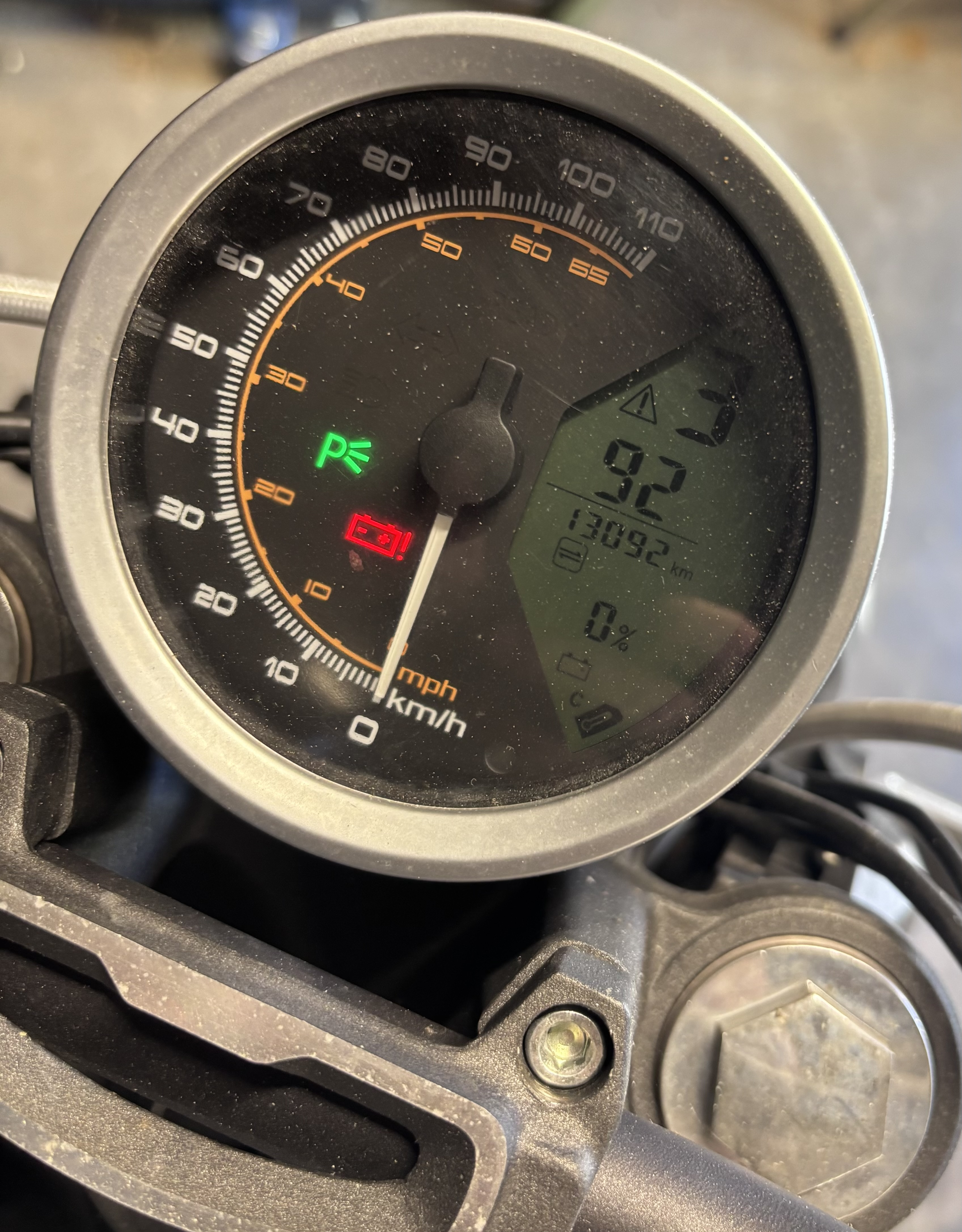

Ich hab das BMS - mal gebrückt und am Motorrad eingesteckt. Jetzt konnte ich es wenigsten mal einschalten.
Am Display kommt nun der Fehler 92. Der Akku hat 82V und jede Zelle hat 4,11- 4,13V
Was ich komisch finde, dass der Akku auch mit 0% angezeigt wird.
Laut Internet -> „Ladespanng Überspannung“?
(Das Netzeil war nicht angeschlossen)

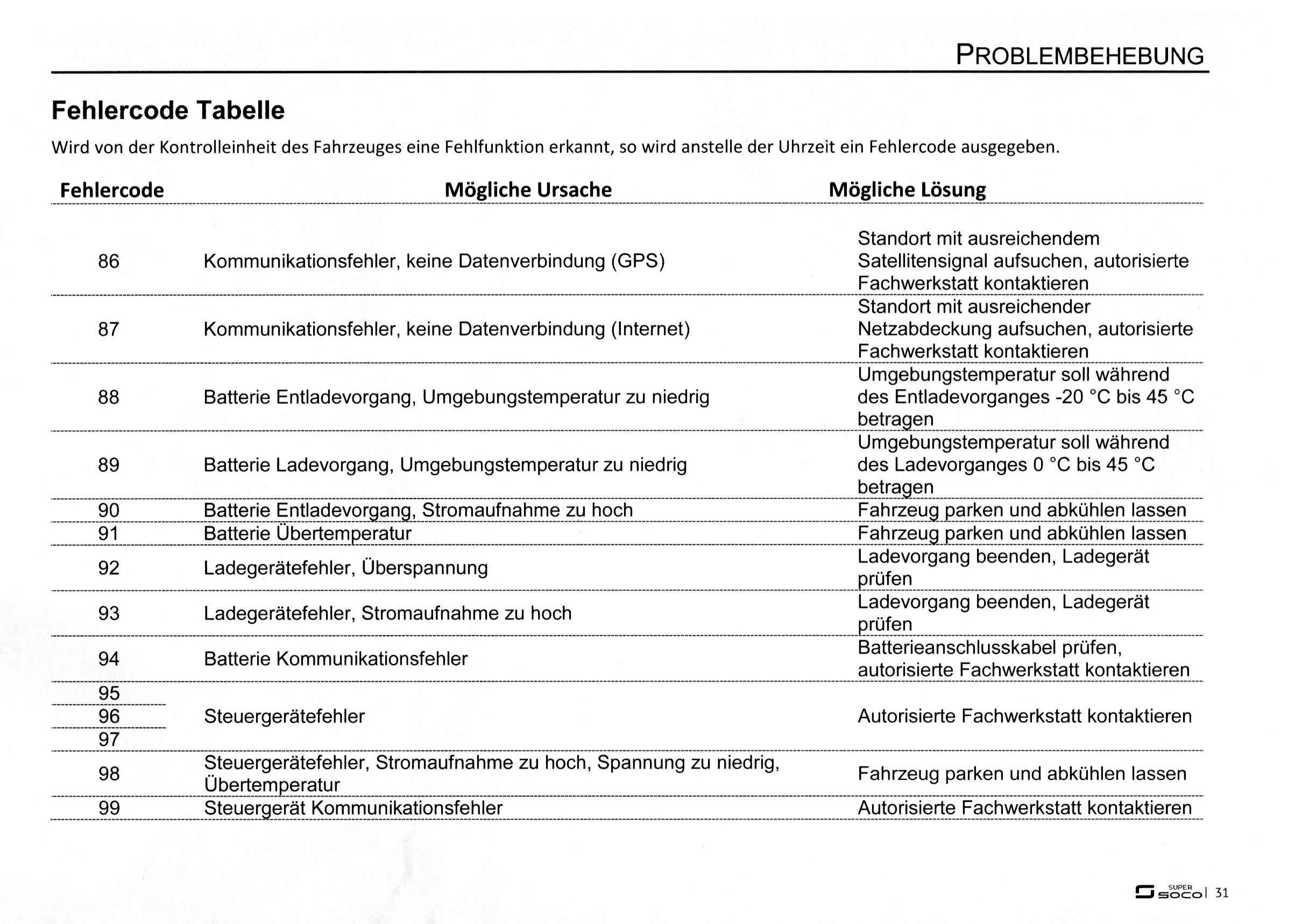

Der Fehler 92 wird laut der Deutschen Bedienungsanleitung auch als Ladegerätfehler beschrieben.
