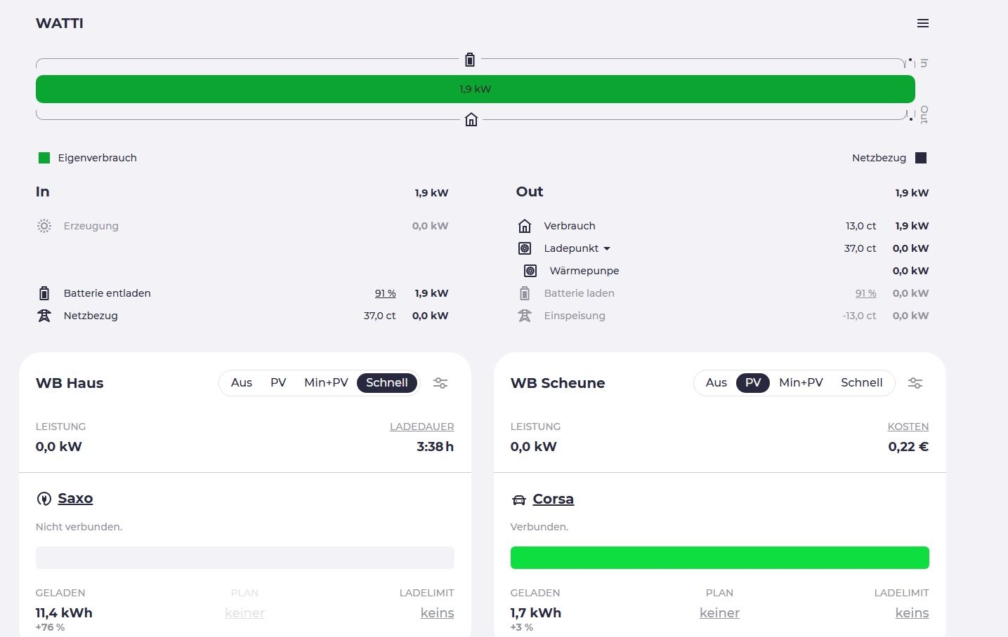

Nachdem jetzt an der 16KWP Photovoltaik 15KWh Akku eine Wärmepumpe ein E Corsa, ein Saxo Electrique und eine Zero DSR/X nuckeln
habe ich mich etwas mit Überschuss / Zeitversetztem Laden beschäftigt.
Hierzu habe ich auf meine Raspberry, wo mein Monitoring der Wärmepumpe läuft das Programm EVCC installiert.
Das ist ein Opensource Projekt mit dem gerade die verschiedenen Verbraucher gesteuert werden kann. https://evcc.io
Das tolle ist, dass da neben diversen Wallboxen auch viele Autos und die Zero GEN3 schon fertig integriert sind
D.h. man/Frau kann die Zero als Fahrzeug himzufügen (gleicher Nutzer und Passwort der App reichen)
und schon lässt sich die Zero mit Überschuss der PV Laden.

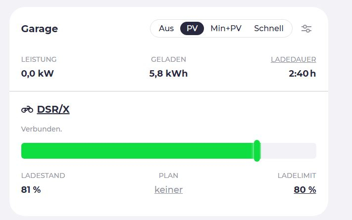

Mit der Wallbox vor dem Haus kann ich den Strom 3phasig regeln, in der Garage habe ich einen 1phasigen Ladeziegel mit 10A 2,2KW
den schalte und messe ich mit einem Shelly 1PM
Dann stelle ich einfach in EVCC Laden auf 80% ein , im Motorrad kann 100% eingestellt werden.
Das ganze sieht dann so aus. In der zugehörigen App lässt sich dann noch eingestellt werden ob

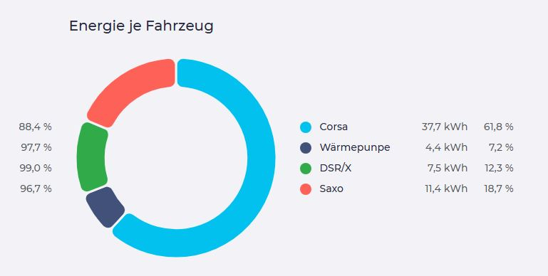

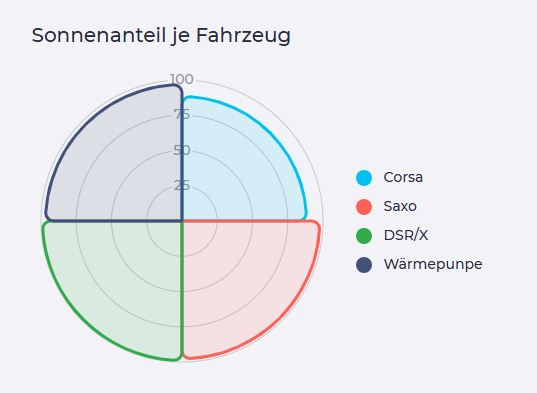

der Shelly aus ist, bei PV wird nur geladen wenn mehr als 2,2KW über sind, bei Min+PV wird auch der Akku entladen. Bei schnell wird immer geladen. In den Logfiles kann man sehen wie sich die Energie verteilt hat. Oder auch wie hoch der PV Anteil der Verbraucher ist. Ein Schmanker ist die Startseite, wo man auf einen Blick sieht wie die Verbräuche oder Erzeugung sind und welche Kosten da gerade entstehen. Alles in allem eine sehr tolle Anwendung.
Und es braucht die Zero App nicht mehr um zu wissen welchen SOC das Moped gerade hat.
