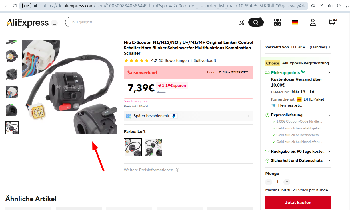

https://de.aliexpress.com/item/1005008340586449.html
Diesen habe ich mir heute bestellt. Aber ob der tatsächlich passt, kann ich nicht 100 Prozent sagen. Denn zumindest ist der Fernlichtschalter quer angeordnet, und nicht hochkant. Ist die PIN-Belegung dann trotzdem identisch?
Gut, für 10 € incl. Versand konnte man es riskieren. Muss halt beim eventuellen Ausbau nochmal den Stecker alt gegen neu abgleichen, ob die Kabelfarben samt Postitionen im Stecker identisch sind.

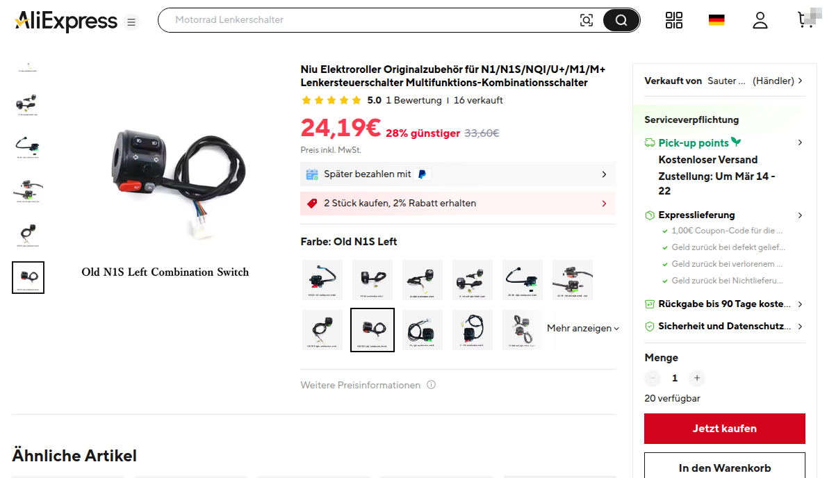

Dieser wäre der vom Aussehen her absolut gleich gewesen:
https://de.aliexpress.com/item/1005008501052580.html
Aber da steht auch "für N1S Old", sodaß ich mir auch da nicht absolut sicher bin, ob der auch für meinen N-GT passen würde.
Preis: Doch nur 24 €. Der Versand ist inclusive.

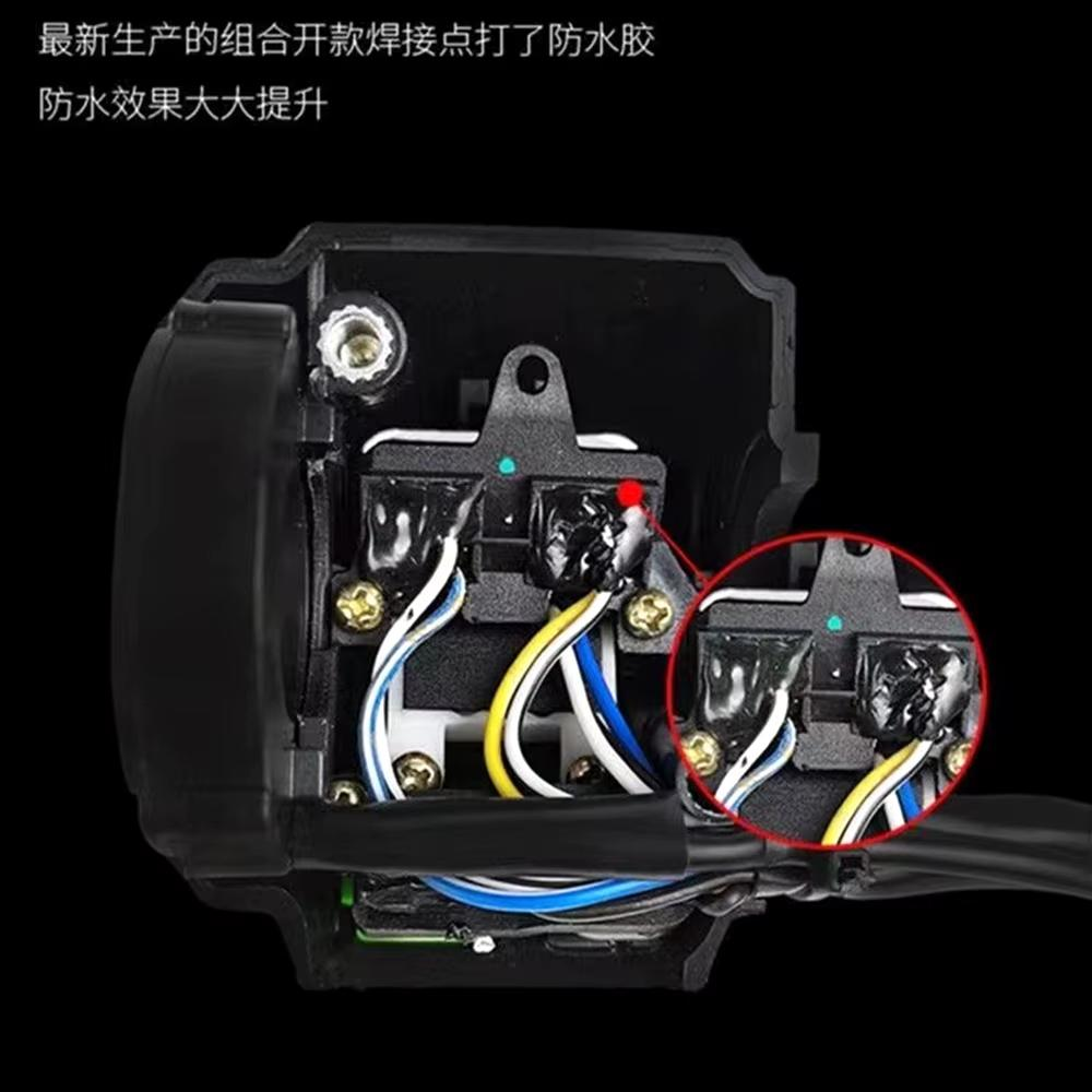

Gibt scheinbar eine Produktverbesserung bei dem Original-Kombischalter (dem für 24 €):
Der chinesische Text im Bild lautet übersetzt:
Die neuesten produzierten Kombinationsschalter-Lötstellen sind mit wasserdichtem Kleber versiegelt.
Die Wasserdichtigkeit wurde dadurch stark verbessert.

ahja, immerhin ein fortschritt...aber es regnet auch vorne rein, nicht nur innen.
aber sinnvoll? soll bessere materialien verwenden die nicht so schnell verrosten, und besseres fett.
