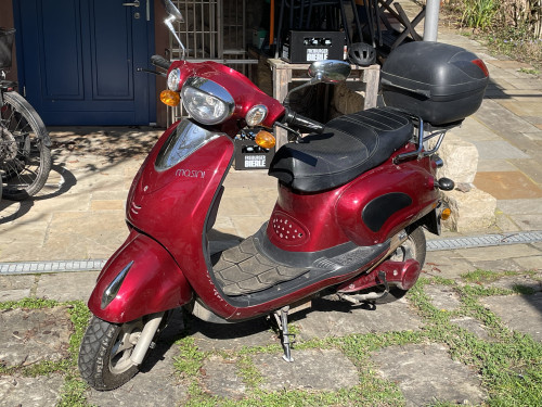

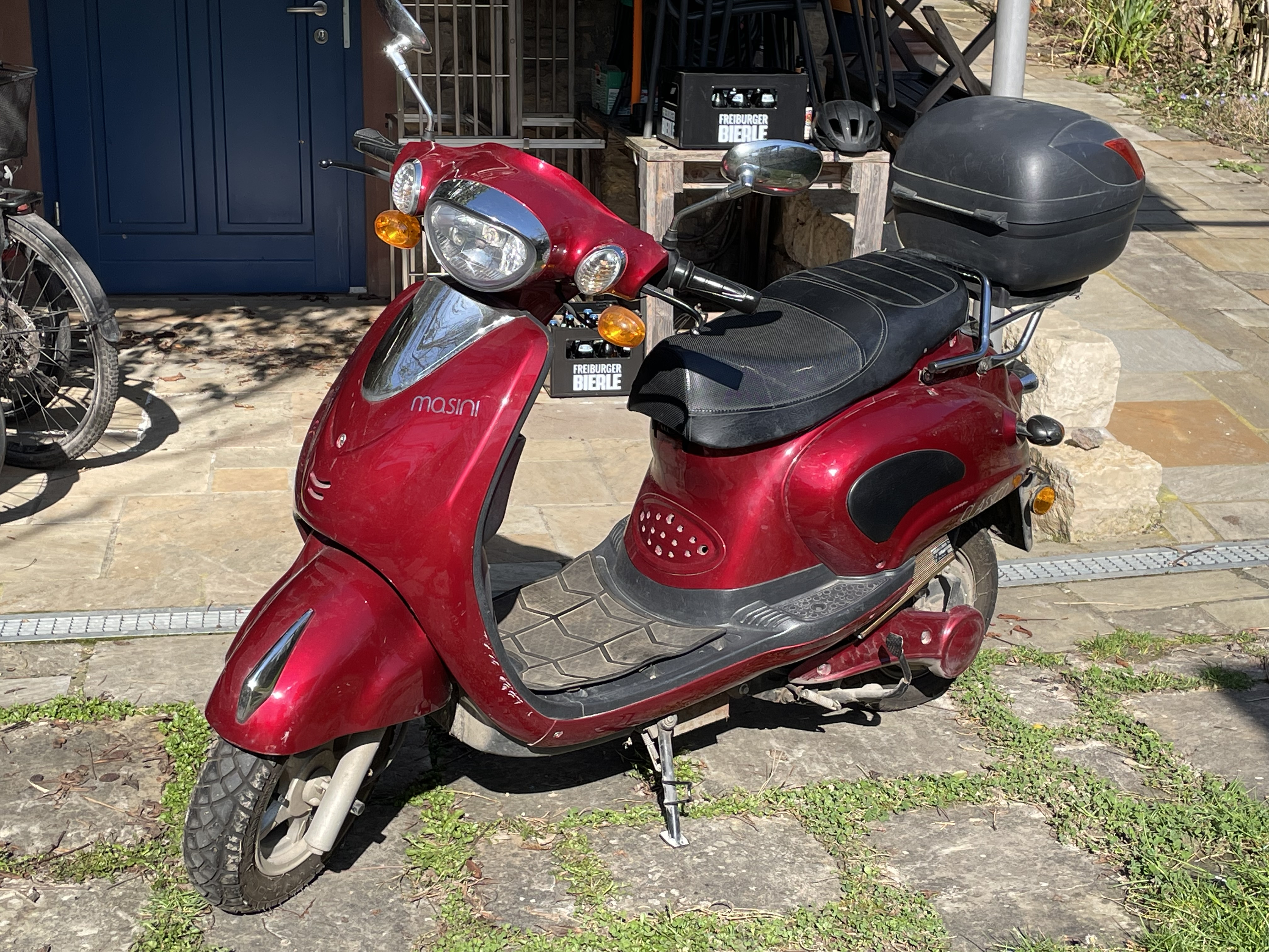

Ich habe einen Masini Classico S "geerbt" und wieder hergerichtet
BMS war defekt, deshalb stand der Roller jahrelang in der Garage, und natürlich waren alle Akkus tiefentladen, der Klassiker halt.
Schließlich wurde der Platz gebraucht und so bin ich zu diesem schönen Stück gekommen.
Inzwischen hat er einen neuen Akkublock, fährt wieder einwandfrei und würde gerne auf die Straße.
Nur leider leider sind die Papiere nicht mehr auffindbar.
HV-Kilian als damaliger Hersteller/Importeur will oder kann mir keine Papiere ausstellen, also bleibt mir wohl nur der Weg über den TÜV usw.
Nun meine Frage: hat jemand einen solchen Roller und wäre bereit, mir seine ABE abzufotografieren? Damit komme ich hoffentlich leichter durch den TÜV, als wenn ich die technischen Daten nur "vortrage".
Es wäre super, wenn mir jemand helfen könnte!
