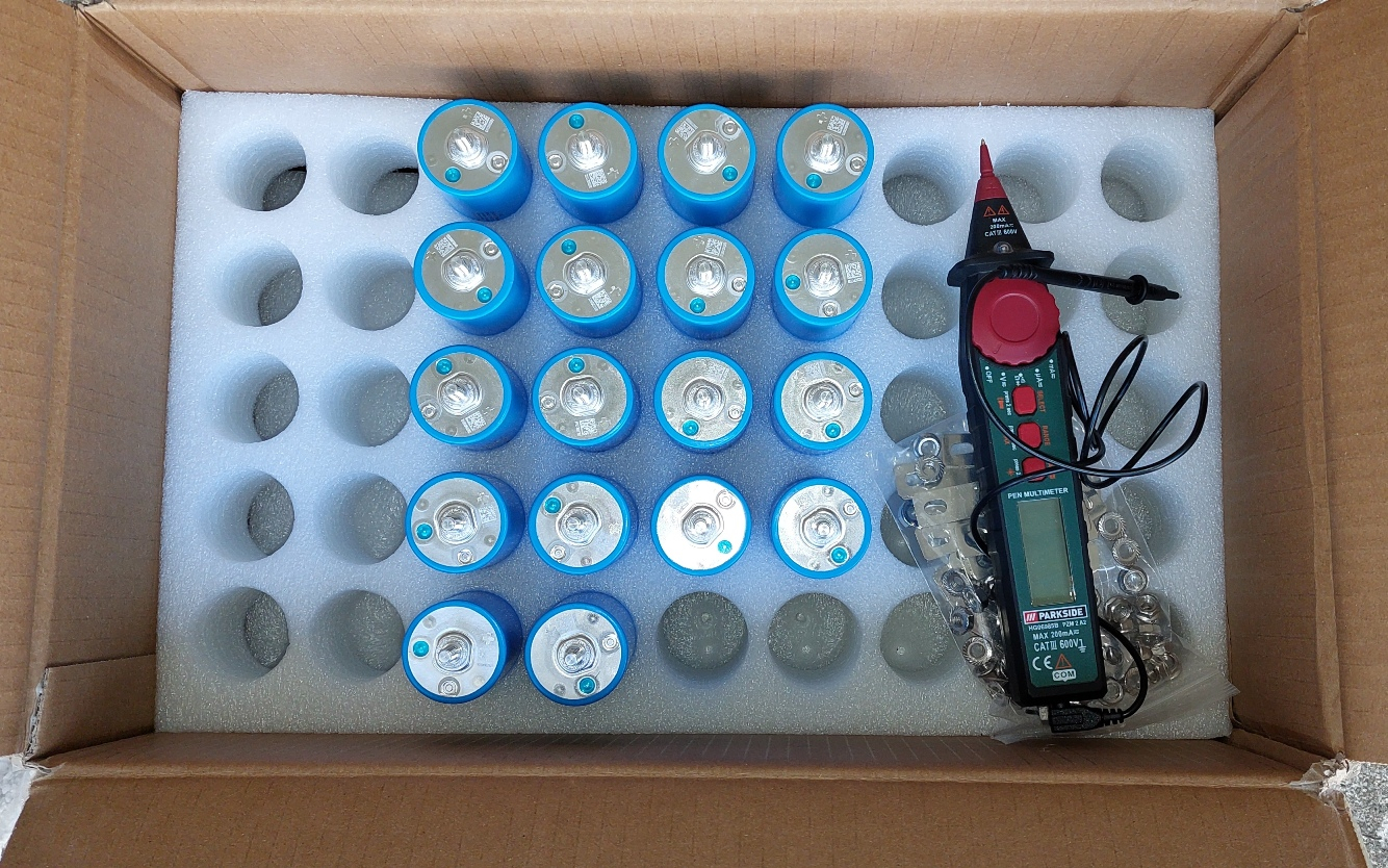

Heute angekommen, Zwanzig dieser blauen LFP Zellen. Zwei hängen schon am Ladegerät und werden so auf max. vorgeladen. Alle Zellen hatten bei der Auslieferung 3.30Volt. Über den Daumen geschaut so um die 50% Ladung. Bei der ersten Ladung fließen um die 12-14Ampere rein. Wenn das zweite Modul fertig ist, werde ich es hier vorstellen. Das kann nur gut werden….. 21S LFP im 60Volt System des ehemaligen Blei-Rollers. Ja möglich aber nicht zu empfehlen! Das ist nicht nur meine Ansicht, sondern auch des verbauten Stepdown für die 12Volt. Die Spannungsfestigkeit liegt laut Hersteller bei 72Volt. (laut Aufkleber) Bei 20S LFP bewege ich mich in den Rahmen der ursprünglichen Speisespannung. Bei 21S fällt die Spannung erst einmal nicht unter dem kritischen Wert und der Stepdown wird im Grenzbereich betrieben. Da kann dann schon mal das Licht ausfallen oder im schlimmsten Falle hat man gleich die volle Speisespannung im 12Volt Netz anliegen was katastrophale Folgen hat. Ich habe hier ältere Beiträge gelesen wo wohl nicht darüber nachgedacht wurde.
