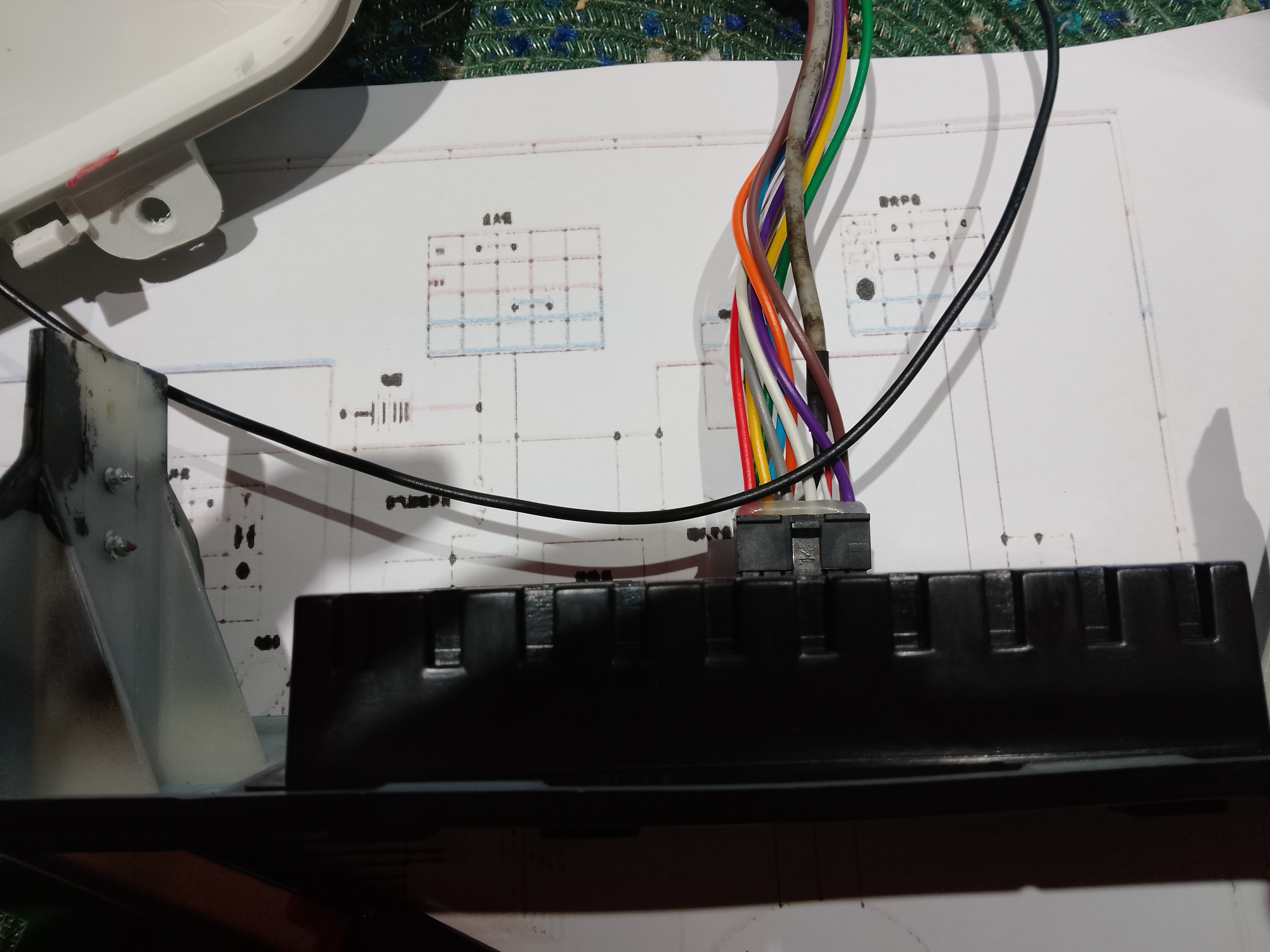

Moin, bevor ich neue Akkus bestelle habe ich meiner eLizzy gebrauchte Akkus eingebaut.
Alles scheint zu funktionieren, nur die Geschwindigkeitsanzeige nicht. Wo nun den Fehler suchen?
Woher kommt das Signal für den Tacho?
Ich habe den Tacho ausgebaut, aber man kann ja nicht nachvollziehen welches der vielen Kabel für die Geschwindigkeitsanzeige ist und wo sie hingehen.
Weiß jemand Rat.
Außerdem ist mir ein schwarzes Kabel aufgefallen, ca 1 Meter lang, welches einfach nur lose in der Karosserie steckt, siehe Foto
Wofür ist es, sieht aus wie eine Wurfantenne vom Radio. Aber es ist im Tachoinstrument angebracht

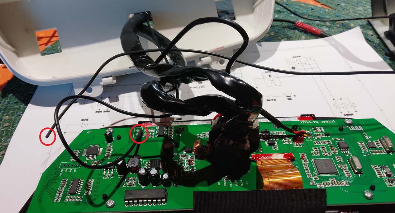

Das war das falsche Foto. Es ist vom Radio.
Jetzt also vom Tacho
Das Kabel habe ich mit roten Kreisen gekennzeichnet.

Der Tacho ist in Ordnung. Den habe ich an einem anderen Fahrzeug ausprobiert. Es fehlt also ein Signal oder es ist ein Kabel ab. Aber woher kommt es? Ist das nicht bei allen elektronischen Tachometern gleich, also auch bei e-Bikes?

Nach meinem Verständnis entweder von einem Radsensor oder über die Motordrehzahl. Es gilt also herauszufinden,welches Kabel das ist um es verfolgen zu können.Leider sind die Chinesen etwas zurückhaltend in der Herausgabe ihrer detaillierten Schaltpläne ....
