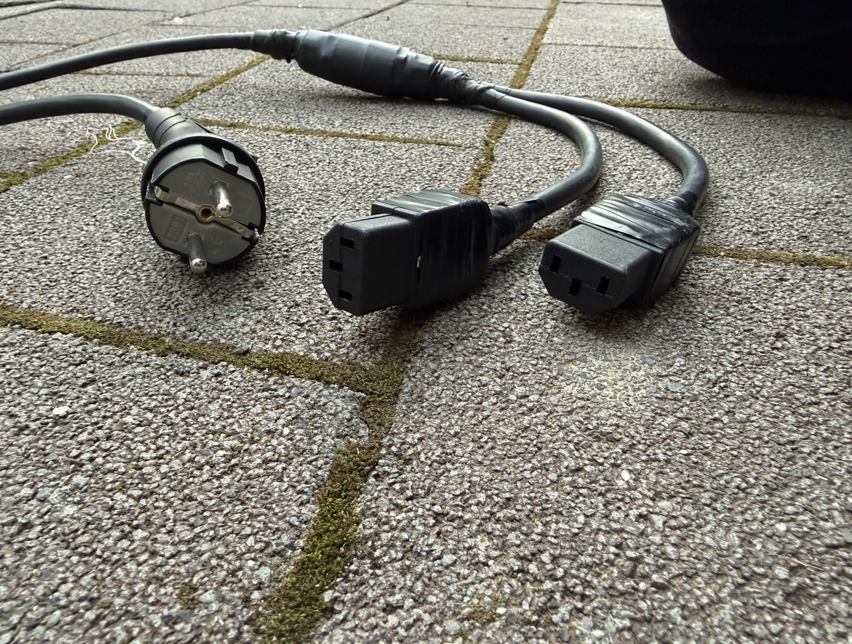

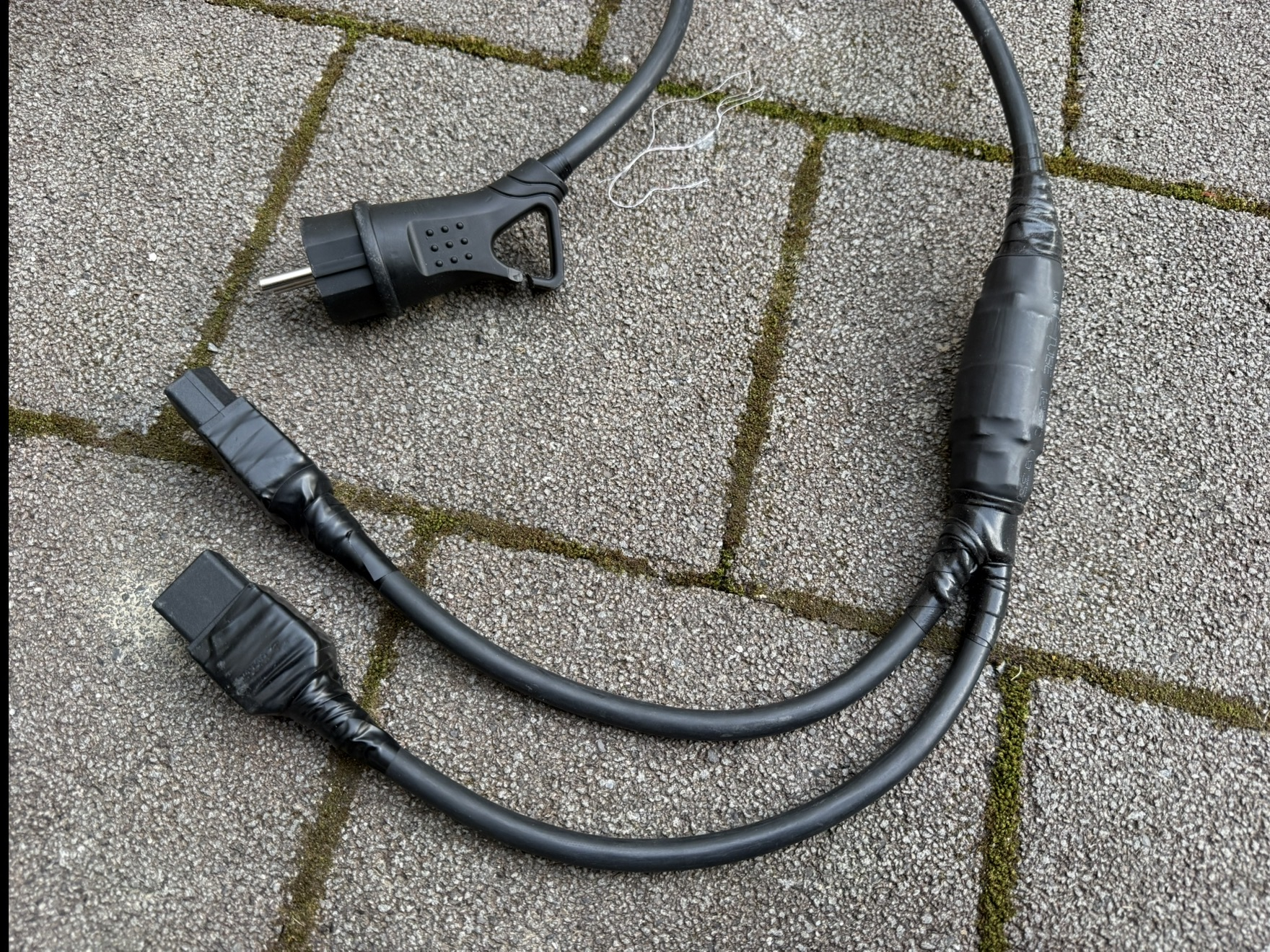

Hier noch das Y-Kabel um die Details zu zeigen. Der Plan war, maximal flexibel zu bleiben. Ich kann jetzt entweder ganz normal an jeder Schuko-Dose laden oder eben mit dem Adapter an Typ 2.
Was mich beim Umbau echt überrascht hat, das interne Kabel vom Ladegerät hat tatsächlich nur einen Querschnitt von 0,75 mm². Wenn man das sieht, kommt man sich mit dem 2,5 mm² Eigenbau fast ein bisschen over-the-top vor – da hätte ich mir den Aufwand theoretisch sparen können. Aber gut, jetzt ist es eben bombensicher und für die 2,3 kW Dauerlast habe ich mehr als genug Reserven. Da sollte definitiv nichts mehr warm, egal wie lange die Kiste an der Säule hängt.

Maverick944 hat geschrieben: Do 19. Mär 2026, 18:31 da hätte ich mir den Aufwand theoretisch sparen
Die Länge spielt aber auch eine Rolle.

Von Schuko zur Verteilung hätte ich auch 2,5mm², danach aber nur mit 1,5mm² weiter gemacht. Die Kaltgerätestecker werden ja nicht mit 16A belastet, gemäß Norm maximal 10A. Kabellänge (wegen Spannungsabfall) wäre auch unkritisch. Und da die Stecker für 1,5mm² ausgelegt sind, lassen die sich dann auch besser klemmen/zusammen bauen.
