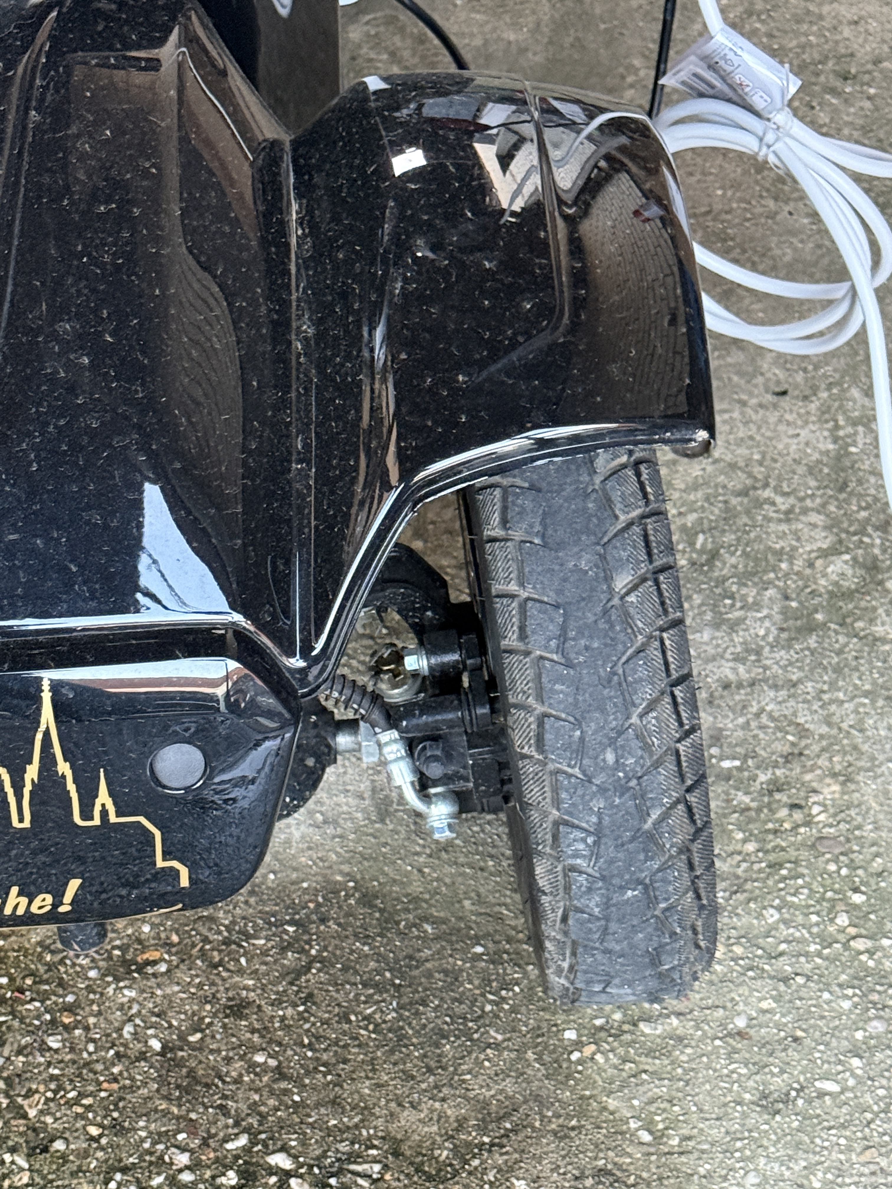

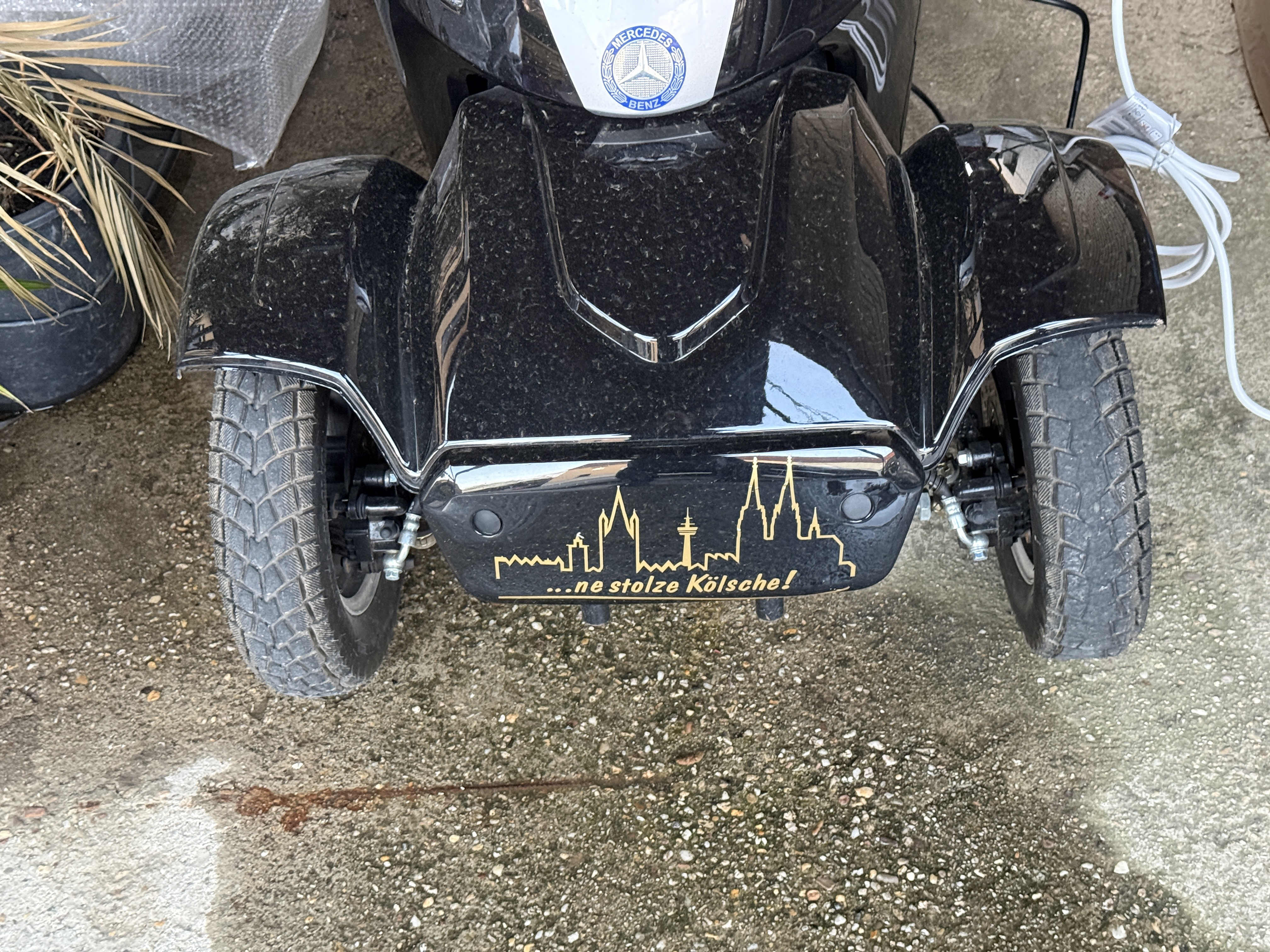

Hallo zusammen, ich habe im September 2025 einen Rolektro E-Quad 25 v3 Neu gekauft, haute nach fast 400Km ist mir Aufgefallen das der Linke Vorderreifen Blank ist, alle anderen Reifen sehen aus wie Neu.
Es war von Anfang an so das das E-Quad nach Links zieht wenn man den Lanker loslässt , ansonsten fährt das Teil sehr gut.

Sieht für mich nach einer schlecht eingestellten Spur aus aber dann wären eigentlich eher beide Vorderreifen ziemlich abgefahren. Bremst das rad vielleicht ein wenig ?

Das mit der Spur könnte schon sein, ob das Rad etwas Bremst muss ich erst Prüfen, das Rad steht aber schon etwas schief also oben mehr nach innen als unten, gibt es da ein video etc. wie ich das nachstellen kann? Rolektro würde das Fahrzeug zwar sicher zur Reparatur abholen aber dann ist es für mindestens 3 Wochen weg und ich benötige es aber täglich.

Diese "X-Beinigkeit" spielt dabei keine Rolle; die kann man wahrscheinlich auch nicht einstellen. Es geht um die Ausrichtung der Räder zueinander in Fahrtrichtung, die über die Spurstangen eingestellt wird.Hennaman hat geschrieben: Do 19. Mär 2026, 23:34 das Rad steht aber schon etwas schief also oben mehr nach innen als unten,

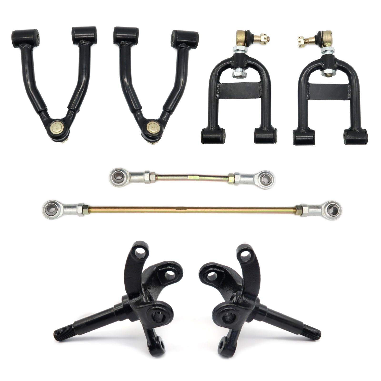

Nein, es gibt auf beiden Seiten jeweils eine Spurstange. Das eine Rad kann mit dem Lenker fluchten, das andere steht vielleicht zu weit nach außen. Wenn beide gleichmäßig verstellt sind, führt es zu schlechtem Gradeauslauf und nervösem Fahrverhalten. Wenn nur ein Rad verstellt ist, zieht das Quad zu einer Seite und verschleißt einseitig. Das scheint hier der Fall zu sein, und zwar ziemlich heftig...Pedator92 hat geschrieben: Do 19. Mär 2026, 21:54 Sieht für mich nach einer schlecht eingestellten Spur aus aber dann wären eigentlich eher beide Vorderreifen ziemlich abgefahren.
Ein Video habe ich nicht gefunden, nur diese KI-Anleitung (ohne Gewähr, aber passt schon) :
"Die Spur beim Rolektro E-Quad 25v3 wird über die Spurstangen an der Vorderachse eingestellt, die in der Regel über Links- und Rechtsgewinde verfügen, um die Räder präzise auszurichten (meist eine leichte Vorspur von 3-5 mm). Die Einstellung behebt ungleichmäßigen Reifenverschleiß und sorgt für besseren Geradeauslauf.

Vorspur vielleicht etwas neutraler einstellen (1-2mm).
Unbedingt noch mal messen, wenn eine Person drauf sitzt - unter Last verstellt sich das manchmal.
Hilfreich sind auch lange grade Latten, die man links und rechts neben das Fahrzeug legt. Dann kann man schonmal grob sehen, ob die Vorder- und Hinterräder fluchten. Soweit ich mich erinnere, haben sie aber nicht die gleiche Spurbreite; das muss man beachten.
Klingt vielleicht kompliziert, aber ich bin sicher: du wirst es auf Anhieb wesentlich besser hinkriegen als es jetzt ist.
