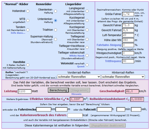

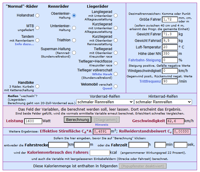

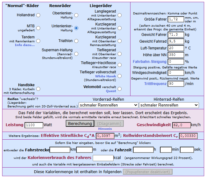

Ein weiterer Punkt, den man bei der Effizienz nicht unterschätzen darf, ist die Sitzposition.
Die Livewire One zwingt einen zwar in eine etwas aktivere Haltung, aber genau das scheint sich beim Verbrauch massiv auszuzahlen. Ich habe das mal mit dem Kreuzotter-Rechner http://www.kreuzotter.de/deutsch/speed.htm (auf Basis eines Rennrads) durchgespielt, um zu sehen, wie extrem die Aerodynamik die benötigte Leistung beeinflusst.
Wenn man die Werte vergleicht, sieht man das Problem, in der aufrechten „Obenlenker-Haltung“ (vergleichbar mit der entspannten Position auf der Zero) steigt die effektive Stirnfläche ($C_d \cdot A$) auf etwa 0,4891 m² an. Um damit eine Geschwindigkeit von ca. 62 km/h zu halten, werden rechnerisch 1600 Watt benötigt. Wechselt man in die „Untenlenker-Haltung“, was eher der leicht nach vorn gebeugten Position auf der Livewire entspricht, sinkt die Stirnfläche. Plötzlich braucht man für die identischen 62 km/h nur noch 1100 Watt. Das ist ein Unterschied von fast 30 % an benötigter Leistung, nur durch die Haltung! Da die Livewire One den Fahrer etwas sportlicher positioniert als die SR/S im Standard-Setup, erklärt das einen guten Teil der Verbrauchsdiskrepanz. Die Zero bietet zwar die Verkleidung, aber wenn man als Fahrer wie ein Segel im Wind sitzt, verpufft dieser Vorteil bei Landstraßentempo einfach.
