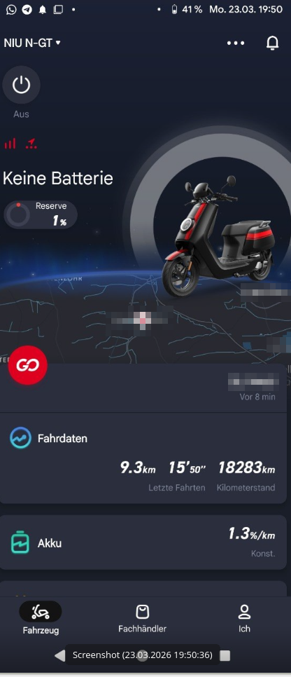

guewer
Beiträge: 1925
PLZ: 91
Wohnort: West Midlands
Re: ECU-Akku
Beitrag von guewer »
Dasselbe Experiment ziehe ich auch gerade durch. Also Hauptbatterien raus, und ECU entladen bis 0 %. Momentan ist das Scheißding aber immer noch bei 1 %. So ab ca. 25 % Ladestand der ECU wird das GPS abgeschalten, und dann dauert es sehr, sehr lange, bis die ECU-Batterie komplett entladen wird. Vorher (mit GPS aktiv) konnte man fast zusehen, wie die ECU-Batterie sich entlud.
Werde weiter berichten, ob sich alles wieder einrenkt nach Anschluss der Akkus.
